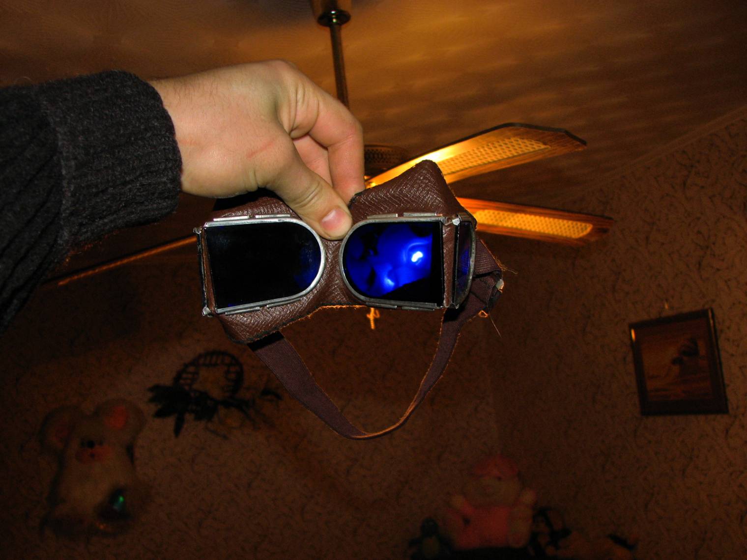

Вот, как обещал выкладываю фотку НАТОвских очков. Вроде бы эта конструкция разработана в 70-80х если судить по различным фильмам и репортажам того времени, но на тех возможно стекла другие были без лазерной защиты. Присмотритесь к современным репортажам из Ирака и Афганистана -у солдат такие же 1 в 1. Инструкция от очков где-то затерялась ...А там были указаны типы лазеров и диапазон защиты в нм. :roll: У очков интересная особенность - сдвиг цветовосприятия при их ношении с любым из стекол и в первые минуты после того как снял их Коричневый пол кажется розовым Коричневое гасит синий цвет - и виден он как черный. Зеленое стекло юзал ночью и коричневое днем. В диапазоне 650-680нм стекла здорово ослабляют свет 7мВтного лазера - он виден как тусклая лампочка светящая в треть накала. В одно время видел именно такие очки в таком же комплекте в охотничьих магазинах и на рынках. Стоили где-то 150-200рублей в районе 1999-2000года. Видать интендантам НАТОовцам лавэ нехватило :bad: Если бы знал - затарился бы тогда по полной программе.

Re: НАТОвские военные очки Испытал: ослабляет красный лазер от лыжи больше чем в 50 раз, но меньше чем в 500. При токе 400ма спокойно посмотрел на кристалл ЛД и не словил зайчика. Нашел фотодиод ФД-24 К и неопознанную солнечную батарею с калькулятора и буду делать измерения.

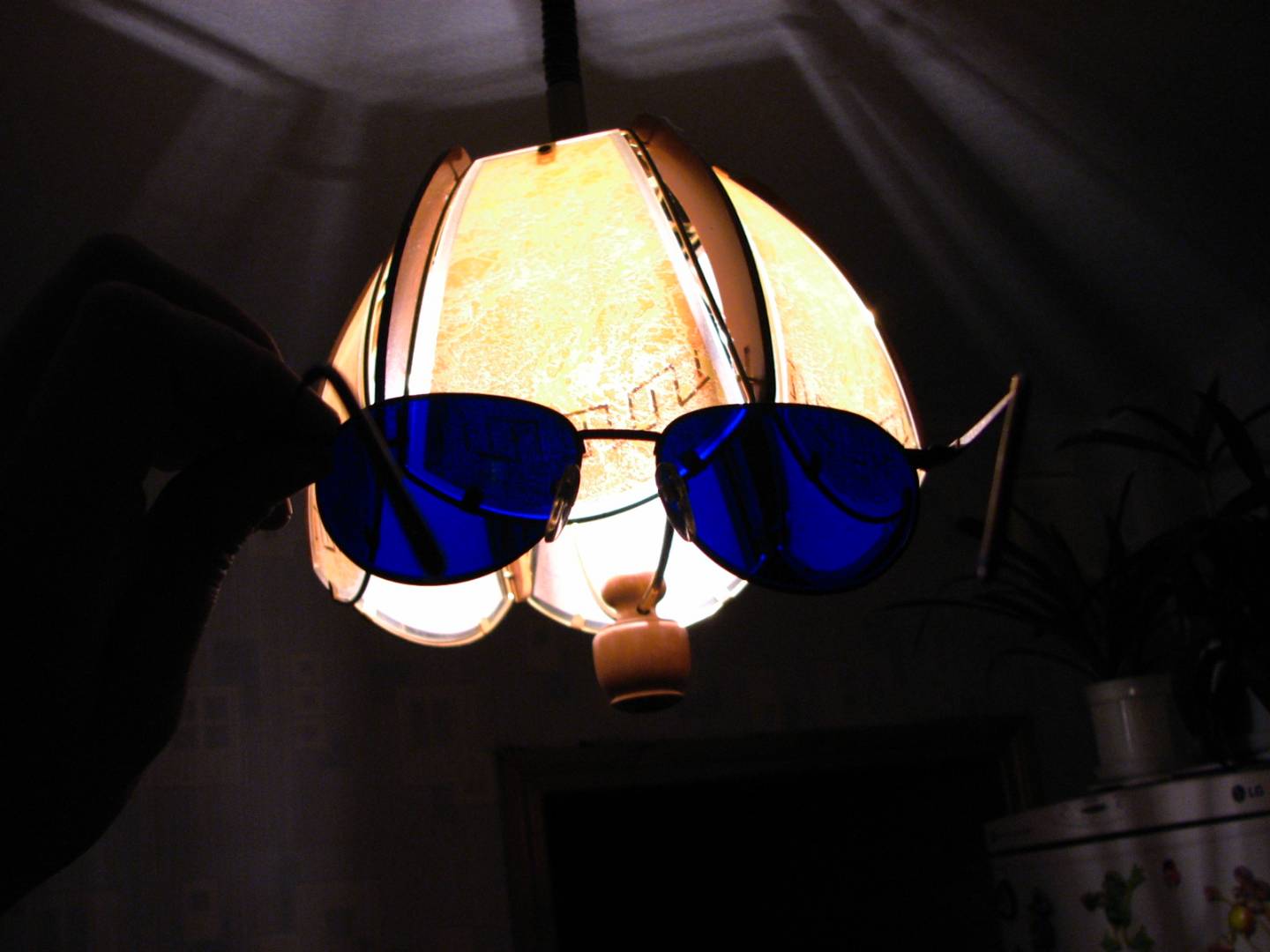

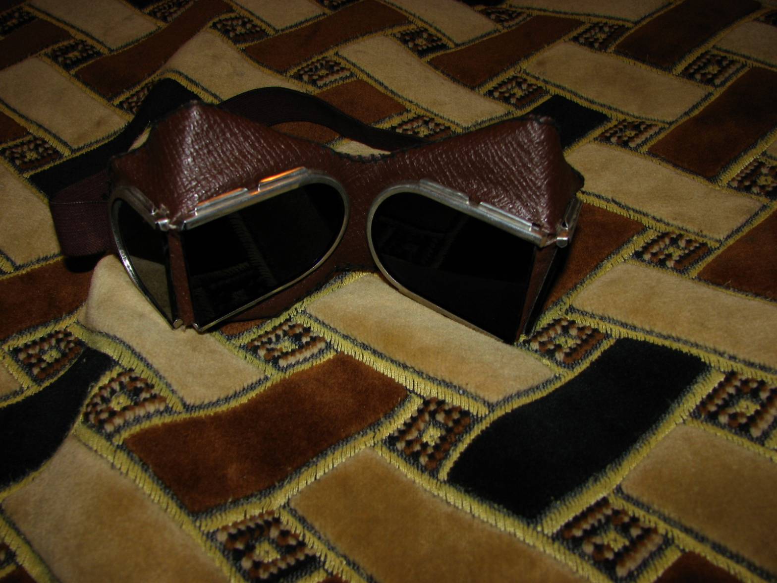

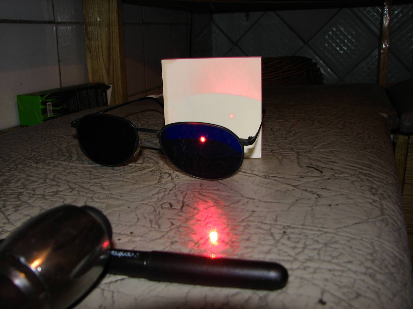

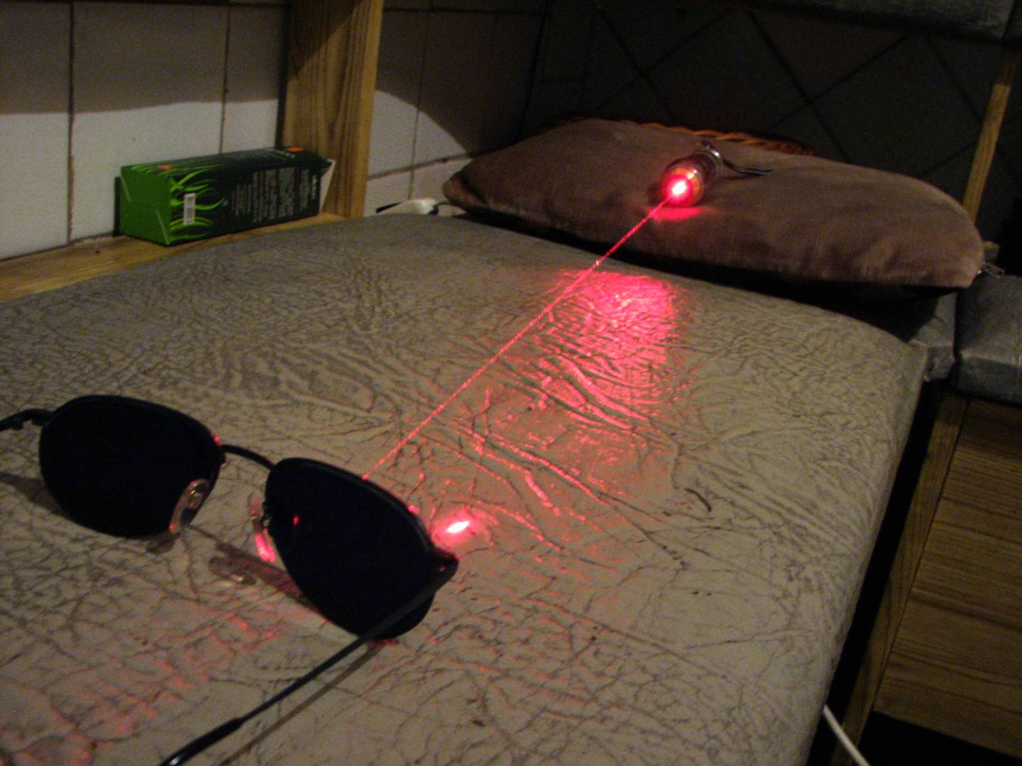

Отличная защита глаз от красного (650нм) лазера Давно знал что есть такие очки и собирался ехать за ними в соседний город (7км) . Но пока не проверил подходят они для наших целей или нет , нехотел зря обнадёживать . А тут зашол в мастерскую электриков за обмоточным проводом для дроселя , и увидел у них без дела валяющуюся вещ кторую искал . Как раз с собой был лазер и я на месте проверил что они могут . Посветил через стекло и офигел ... очки гасят около 99% излучения красного лазера . Пятнышко света который прошол через очки по яркости сравнимо со свечением сгоревшей китайской указки на 3мВт . Даже сгоревший сегодня ЛД светит раз в 7 ярче . После нескольких экспериментов я осмелился напрямую посветить себе в глаз через эти очки .Последствий никаких ... от 1мВт указки ловиш непрохие зайчики , а тут хоть бы что . Батарейки гдето на 70% уже подсажены и мощьность луча около 150 мВт . При такой силе луча стекло очков способно полностью защитить от прямого попадания , но я уверен они и большее излучение поглотят . Вобщем очки я у них конфисковал отдав такие же с прозрачными стёклами . Настраивать фокус или выжигать в них одно удовольствие . Затемнение как раз такое что точку видиш чётко но она совершенно не слепит . Теперь о том где взять . Такие очки используют для защиты глаз при резке метала ацетиленовой горелкой или газовым резаком . Есть с коричневыми , зелёными и синими стёклами , нас интересуют последние . Продаются они в магазинах (Спец одежда) вместе со сварочными щитками , робами и всякой специализированной формой . Цена около 10-15$ . Можно так-же искать в любых точках реализации сварочного оборудования и строительных магазинах . Я всёже не знаю будут ли там стёкла с тем же оттенком что и у меня (стёкла тёмносиние с лёгким фиолетовым оттенком) но мне говорили что такие же . Форма обычно не такая как у моих , стёкла делают круглыми точно так же вставляя в кожаную оправу . Если найдёте советую проверить на поглощение прежде чем брать , потому что оттенок стёкол и затемнённость могут плавать . Хотел выставить фотки с поглощением луча , но как назло спалил сегодня ЛД . Когда поменяю диод обязательно выставлю , а пока выкладываю внешний вид и затемнённость . Видок у них конечно ещё тот , но тут основная ценность стёкла , а оправу и самому состряпать можна.

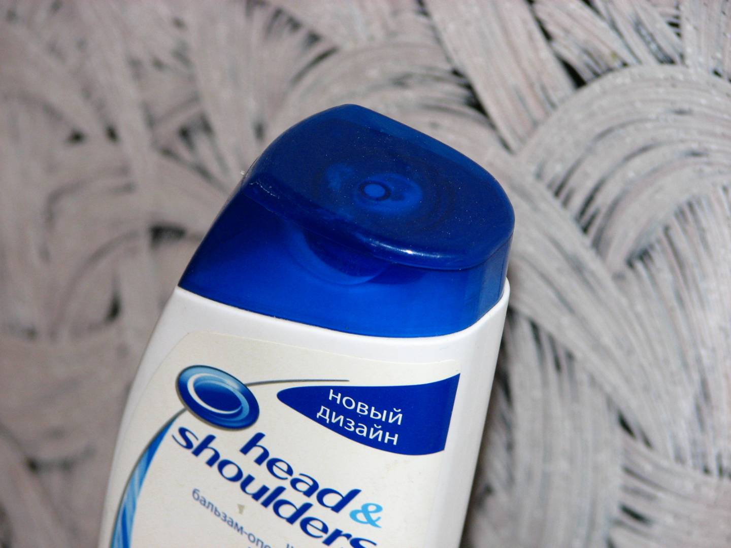

Re: Отличная защита глаз от красного (650нм) лазера Хм ... а почему с зелёными ? Я ведь здесь на форуме и читал что именно синее стекло максимально поглощяет красное излучение и искал именно синий прозрачный материал. Дошло до того что я уже собрался покромсать верхнюю крышку от шампуня (Head Shoulders) . Она из прозрачного тёмносинего пластика . Но слава богу подвернулись эти очки.
Re: Отличная защита глаз от красного (650нм) лазера Вахахах)))) :ROFL: :ROFL: :ROFL: Идея с шампунем жесть!!! Респект!!!
Re: Отличная защита глаз от красного (650нм) лазера ну я про такие же писал тока для сталеваров они от ик спасают и от красного, но они фиолетовые а не синие вот в этой теме там фота есть viewtopic.php?f=6&t=277

Re: Отличная защита глаз от красного (650нм) лазера Да параметры стекла очень похожи . И на фото как раз поглощение такоеже как у моих . Единственное чего нет в том посте , это где их взять .
Re: Отличная защита глаз от красного (650нм) лазера Что-то между зеленым и синем хорошо поглощает 650нм, как я понял.. тк светло зеленое не поглощает вообще, темно зеленое стеклышко хорошо поглощает (в глаз светил), а фиолетовое уже не поглощает обсалютно! очен познавательно тестировать стекла прикладывая их к монитору)) красные места становятся черными)

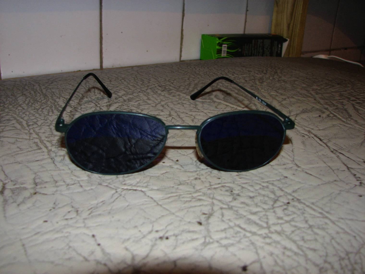

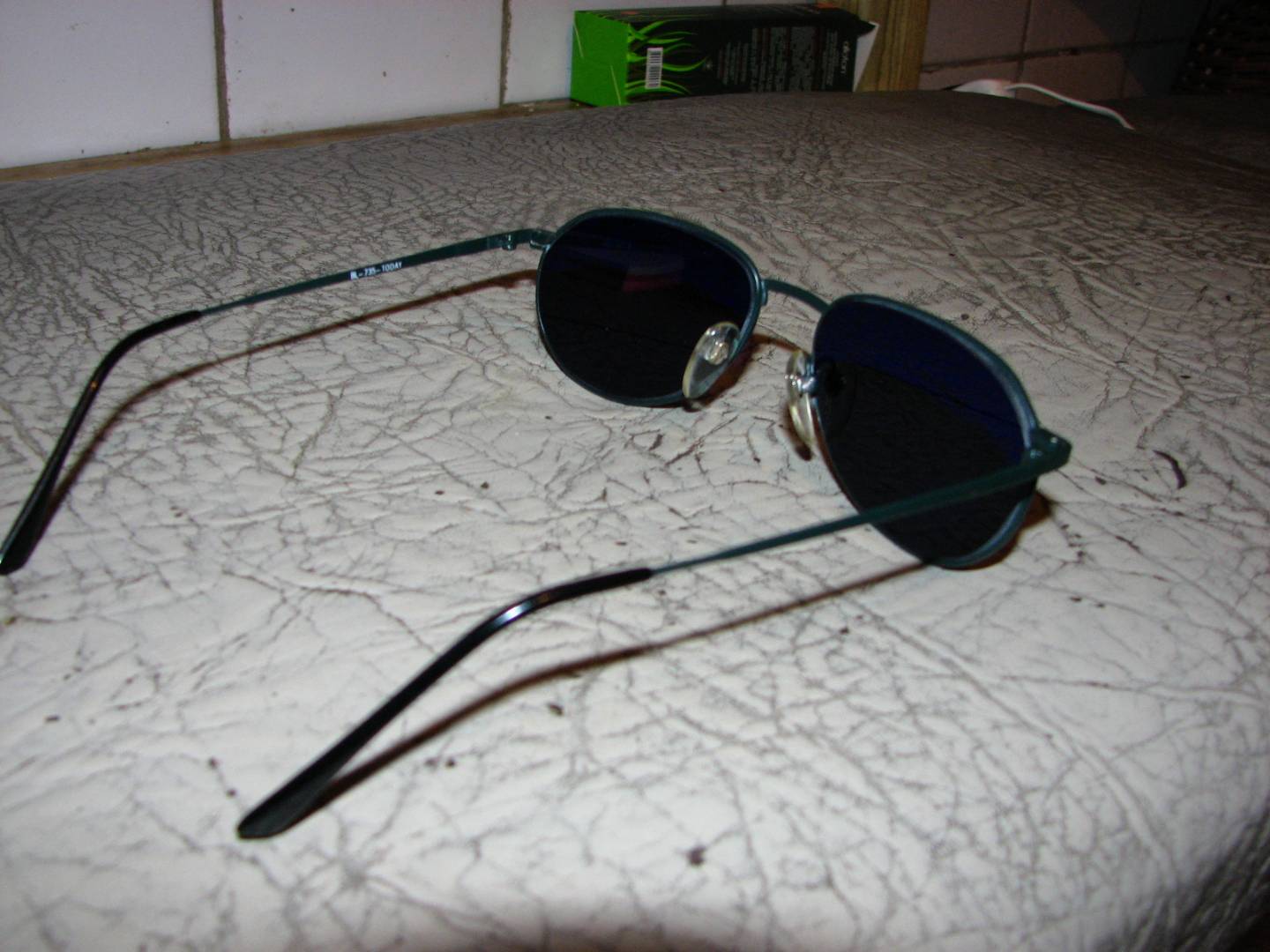

Re: Отличная защита глаз от красного (650нм) лазера Достал стёкла из тех очков чо в первом посте, чтобы сделать нормальную оправу, да всё руки не доходили. И я решил сделать проще. Пошол в оптику, подобрал более менее подходящую оправку да и заказал вставить стёкла. Результат на ниже приведённых фото .Всё это удовольствие вместе с оправой обошлсь 10$ , кстати очки из первого поста стоят как оказалось не 10-12$ а 3-5$. Вобщем за 15$ можно состряпать защитые очки выдерживающие прямое попадание луча мощностью 250мВт.
