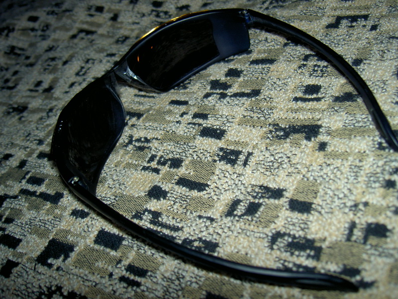

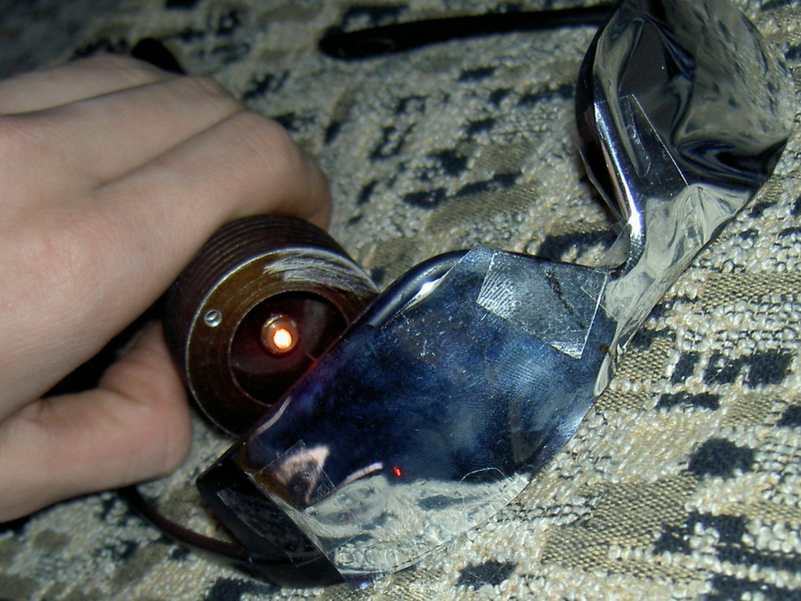

  1. EVIL_USER
    Re: Очки защитные. Делаем сами.
    Светильник жжот.
    Как я понял, обычное зеркало с полупрозрачным составлены, в зазоре светодиоды?
    Что касательно защиты глаз таким зеркалом, то считай.
    допустим лазер 200мВт, зеркало отражает 80%, диаметр луча 5мм.
    При прямом попадании через него в глаз получится 40мВт на площади 0,19см^2. т.е. плотность энергии 210мВт/см^2
    Безопасным считается 2,5мВт/см^2, в общем, я бы в глаз светить не стал.
    От рассеянного хорошо будет спасать, на точку долго можно будет смотреть не напрягаясь.

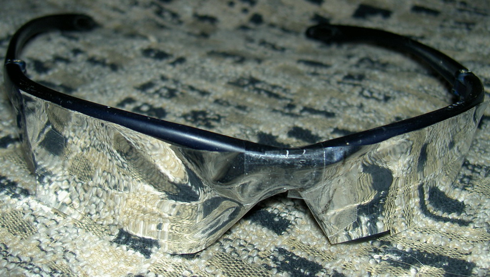

  6. 4x4
    4x4 Пользователь
    замутил щас чёта типа "очков" защитных... всё из подручных материалов - очки, стёкла можно вытащить, скотч, и обёрточная бумага... гасит достаточно сильно, несмотря на такую примитивность))

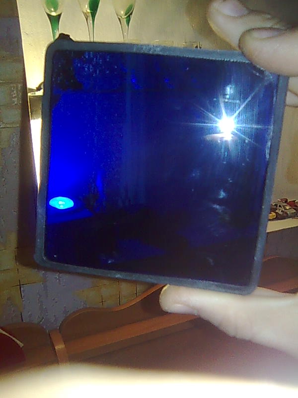

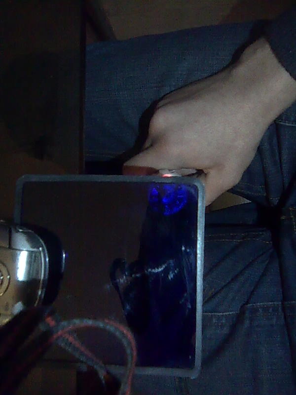

  11. makiz
    makiz Новичок
    купил на базаре светофильтр.... через него я могу читать этот форум.......
