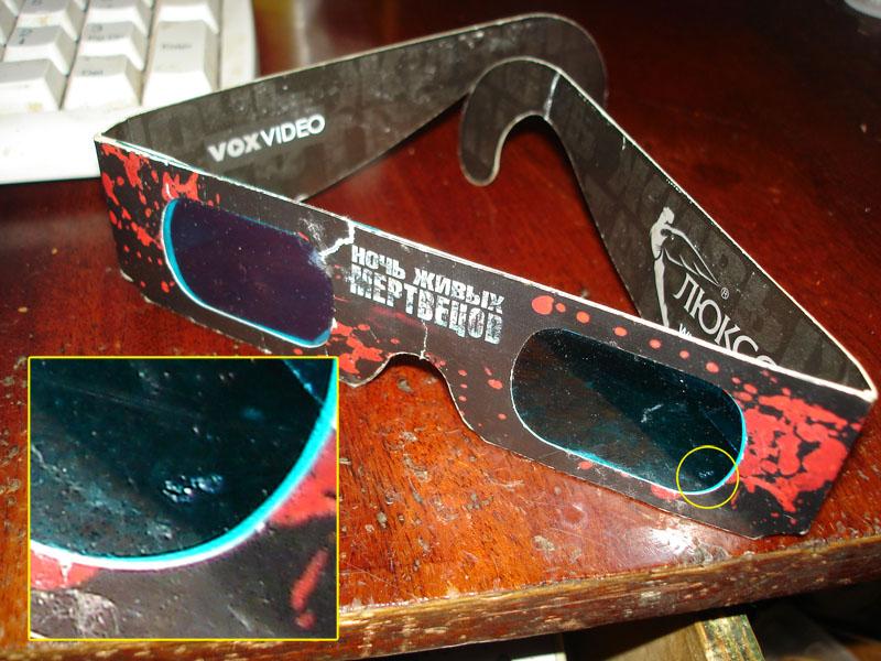

    проще всего, если есть стерео-очки (или анаглифы) для защиты от красного излучения, но от прямого луча они не защитят,- поплавятся как черные пакеты.

  10. EVIL_USER
    Re: Очки защитные. Делаем сами.
    У анаглифных стёкла разные должны быть, одно красное, другое синее.
