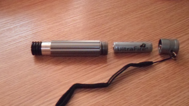

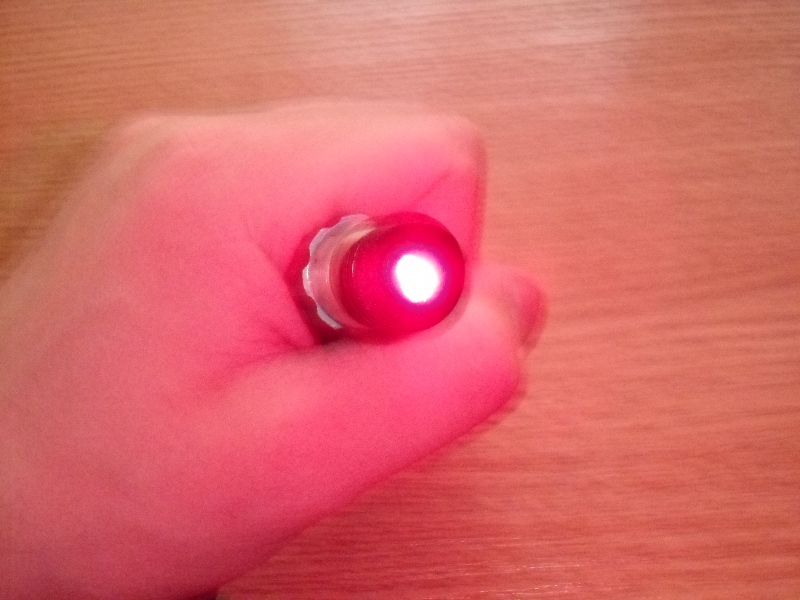

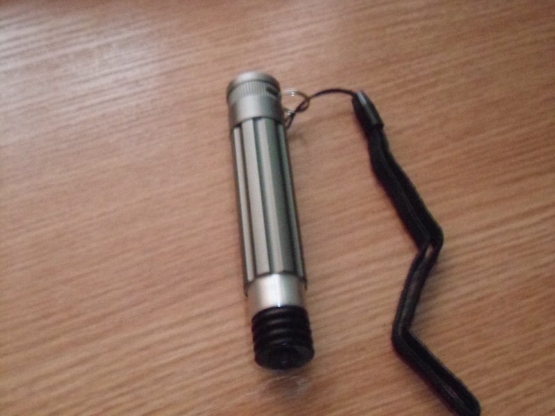

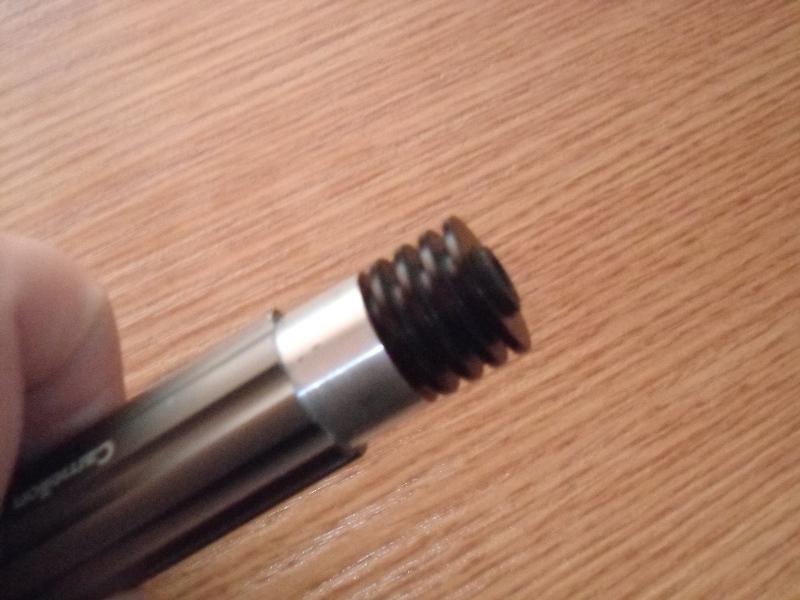

    Это мой второй красный лазер, делал все качественно.
    Аккумулятор 1450, коллиматор использовал 18x45 со стеклянной линзой, диод вынул из какого то asus 20x. Прикуриваю от него сигареты когда курить выхожу, спички жгет и даже белую бумагу прожигает в перетяжке.

    на нцп1529, собрал на мизерной платке, т.к места в этом фонарике очень мало

    Со вкусом) на днях видел такой же фонарик, если не ошибаюсь то хамелеон...вот думал как его приспособить... хотел узнать вот где ребра корпуса фонаря, и вот где выточено под коллиматор, просто вставил? или там какие то есть ребра что не дают коллиматору вылететь из фонаря?

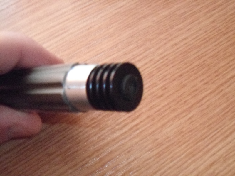

    да, camelion, брал за 160 руб, полностью алюминиевый, я просто сточил заднюю часть коллиматора в диаметре до внутренего диаметра фонарика 17 мм, обрезал 15 мм и смазав термопастой запресовал туда

    Интересен 1 момент контакт с + акб в корпусе как реализуется. Я так понимаю драйвер прицеплен к модулю и выкручивается вместе с ним, и плата контачит с АКБ?

    там была сначала стандартная платка с 2 транзисторами, я удалил все транзисторы и перпендикулярно припаял драйвер на эту плату на жестком одножильном проводе, а от драйвера гибкими проводами к ЛД
