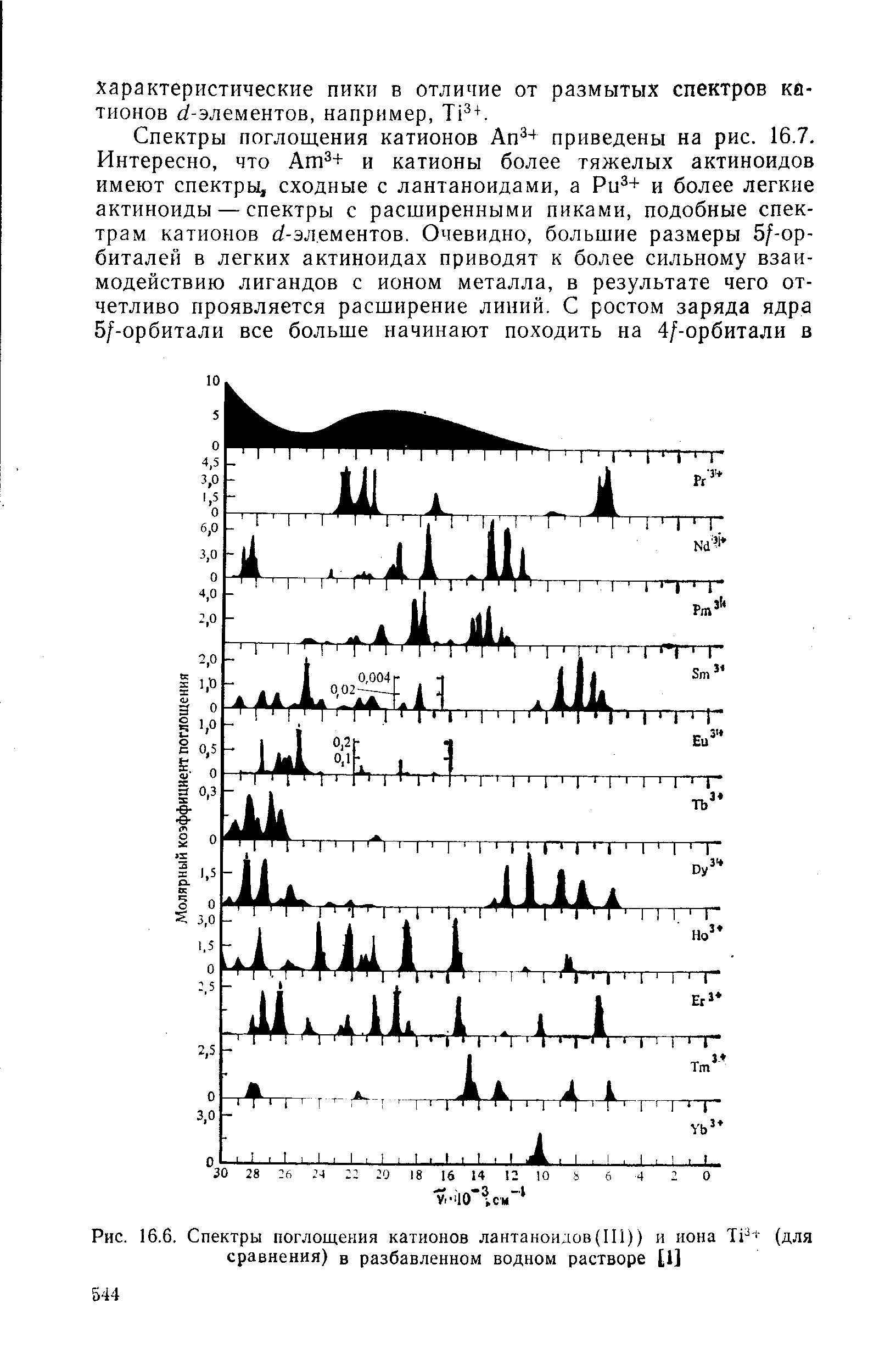

  4. da-nie
    da-nie Активный пользователь
    Впрочем, вот спектры поглощения лантаноидов.
    Не очень, правда, понял, что в единицах измерения. v*10^-3/см. Вот что такое v*10^-3... Ну v=2*ПИ/lambda. Но почему 10^-3...
    SparkPower нравится это.

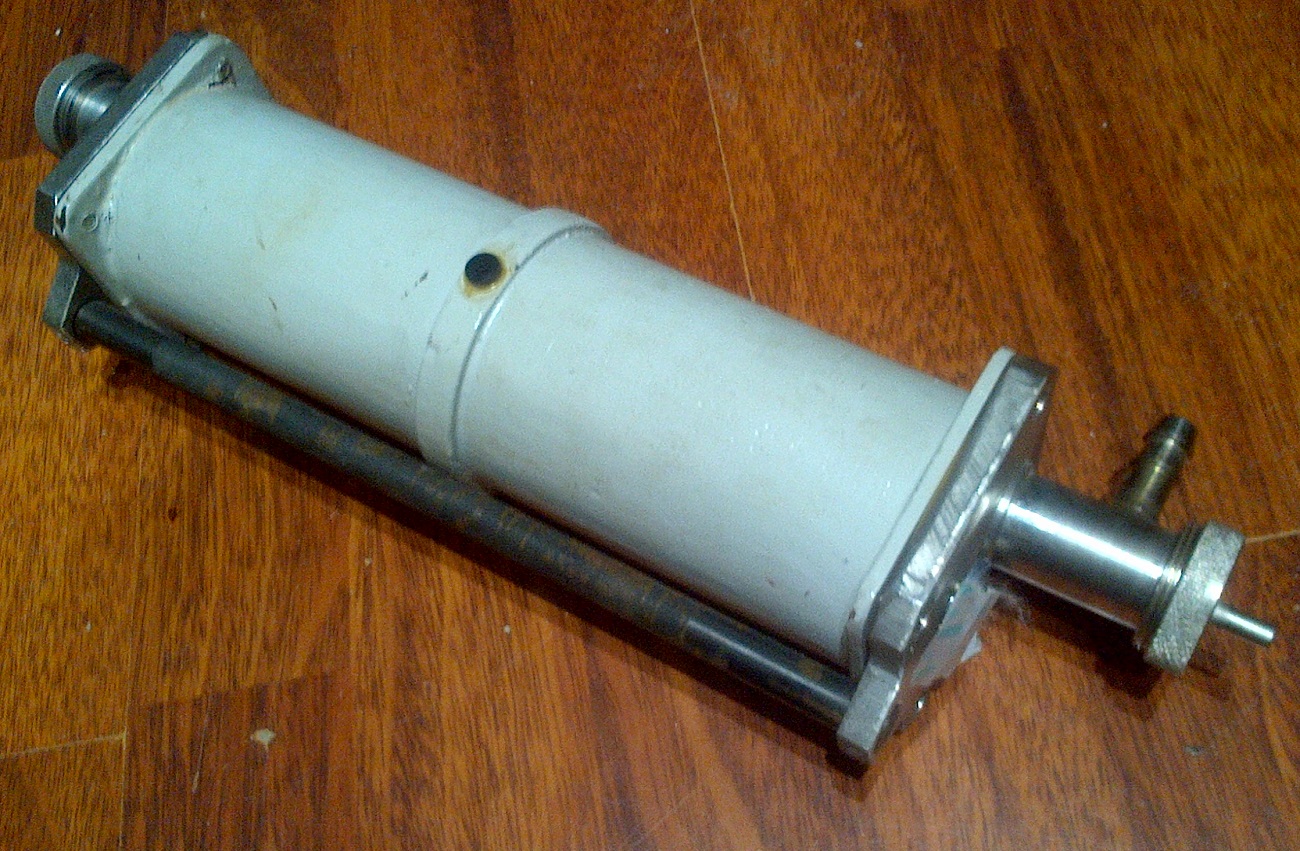

  15. SparkPower
    SparkPower Пользователь
    Вот в таком
    Может, мне попался уже переукомплектованный квантрон с лампой ИФП-8000. Причем сильно заросший накипью внутри. Следовательно он поработал достаточно долго в таком составе.

  19. St2Ra3nn8ik
    Не так. Вот так: ν • 10^-3 см^-1. Нужно числа на оси абсцисс умножать на 1000. Это пространственная частота (волновое число), выраженная в обратных сантиметрах. Обратный сантиметр - это число волн, приходящихся на 1 см длины. Данная единица измерения популярна у спектроскопистов (особенно в ИК диапазоне): ν = 100.000 см^-1 = λ = 100 нм, 10.000 см^-1 = 1 мкм, 1000 см^-1 = 10 мкм.
