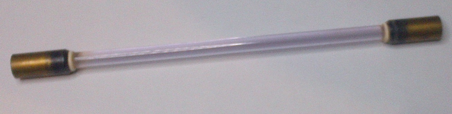

А вы не определили, прозрачные стержни у него? Это какое-то генерирующее стекло, судя по внешнему виду.
Не определил. Материал точно фторид кальция, других с такой же плотностью нет. Чем допировано - не понятно, реакции на накачку никакой, а зачем делать стержни без допирования - хз. Зеленые кроме хольмия и тулия не нашел, учитывая дремучесть советстких технологий.
