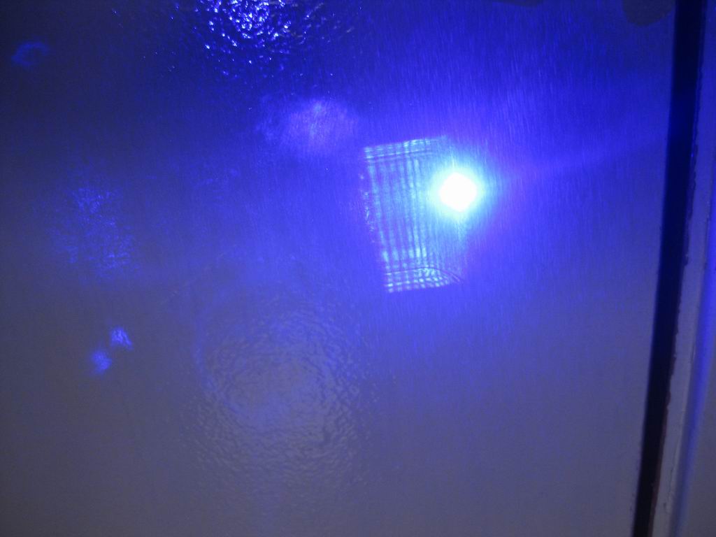

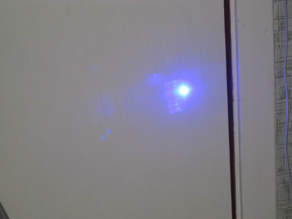

    Появилось небольшое пятнышко рядом с точкой. Выглядит как прямоугольник, по яркости довольно слабое но заметное. Протиранием линз не убирается. На яркости луча субъективно не сказалось. Есть подозрение, что портится сам диод. Что скажут специалисты?

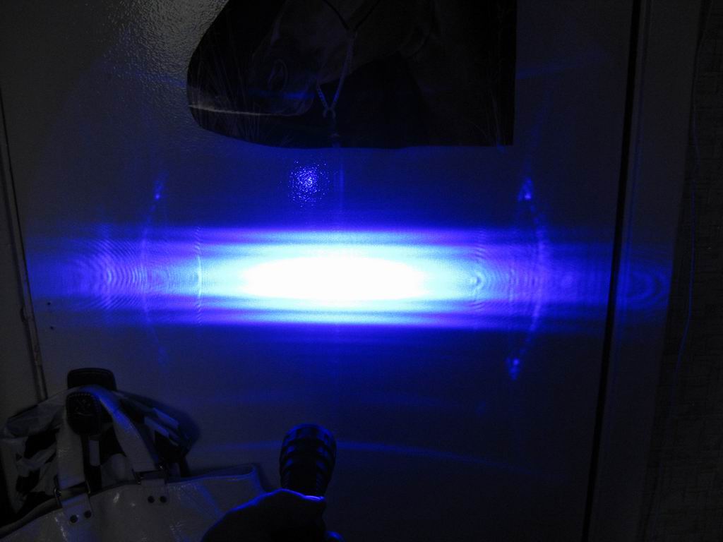

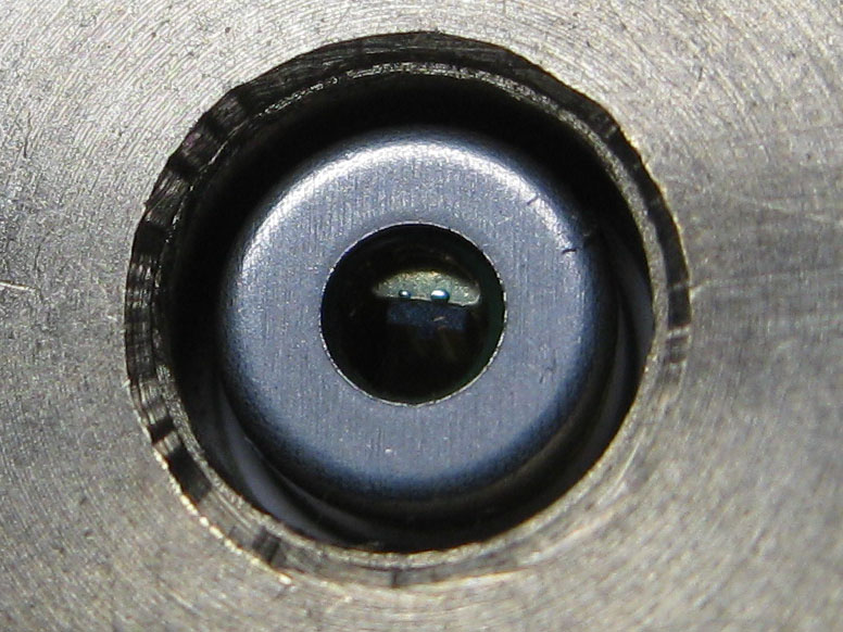

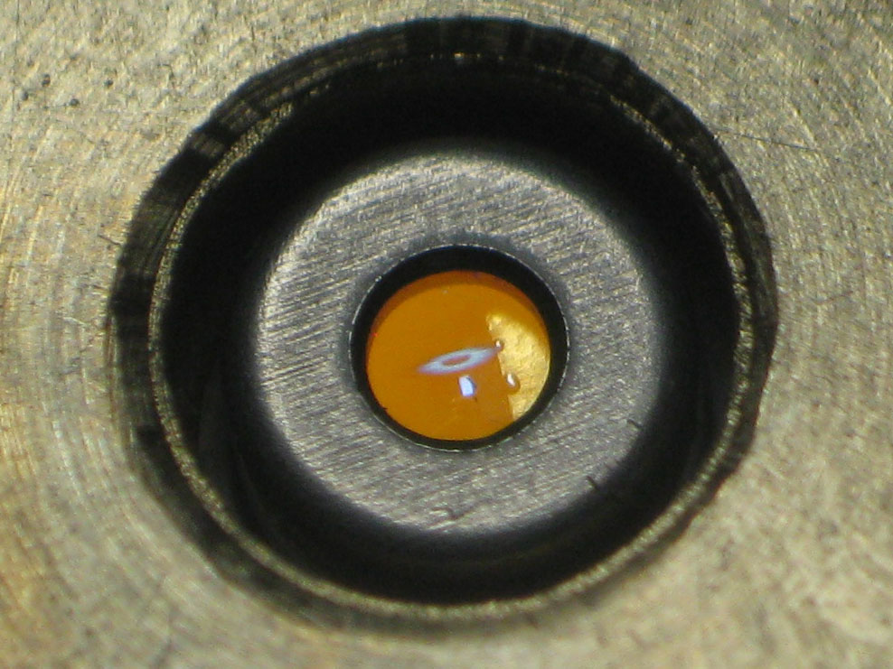

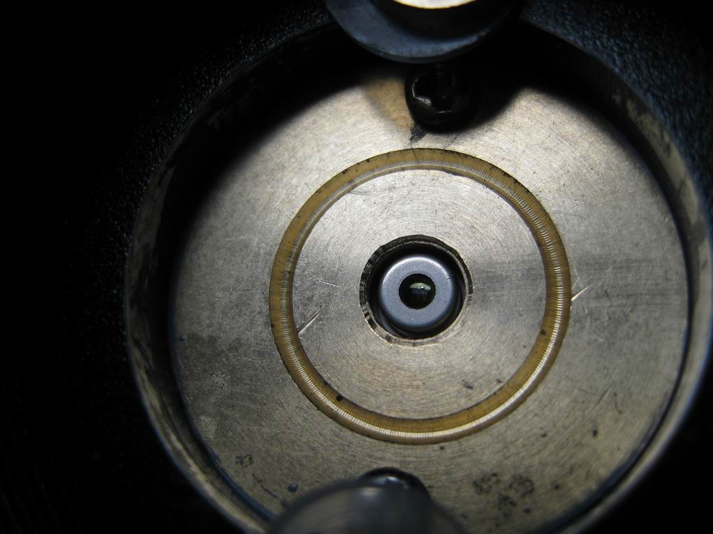

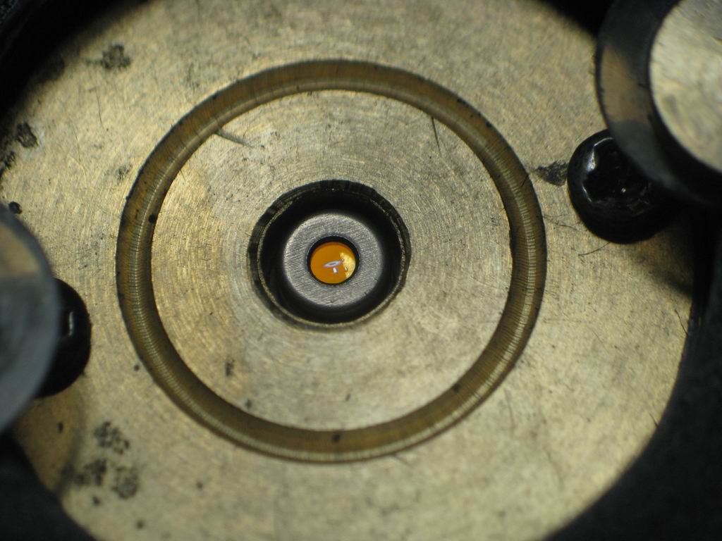

    Без оптики световой пучок вроде бы нормальный, смущает только муар по краям в 4-х местах. Сфоткал окно диода, сначала прямо, потом в отраженном свете. На последнем фото видно, что на стекле по центру как-будто перегретая область, просветление пошло полосками. Х.з. может это нормально.

    потри салфеткой бумажной стеклышко акуратно, помоему у тебя заляпан диод сам по фотке видно, круглые отпечатки.
  8. Dim4ikk
    Dim4ikk Пользователь
    Хм. По какой из фоток видно что диод заляпан? Я его крутил как мог, и на бликах отраженных смотрел - нигде там следов отпечатков нету, они бы уже сгорели давно и превратились в нагар. Единственное что заметил - следы перегрева стекла как раз в том месте, где пучок света из диода выходит. Не уверен, что туда вообще стоит лезть.

    Специально увеличил по максимуму и вырезал центральную часть фото.

    Вот так выглядит само пятно на стене.

    На фото без оптики видно, что стёклышко у ЛД грязное надо протереть.
    Купи салфетку для очков она разводов не оставляет и протри ей.
    А на этом фото похоже просматривается отражение кристалла от оптики.
    Вывод: или оптика не с тем просветлением (не для синего) или просветления просто нет такой оптикой и ЛД можно убить.

    Лд начал деградировать, видимо от перегрева... У меня перегретый ЛД также светил пока я его не добил до конца током 2А. Весь свет не сводился в точку, а часть шла мимо фокуса как тут на фото один в один!!!:( А ещё на фото без линзы (усли это на токе 1А и выше) слишком мало полосок, у меня прям четкий засвеченый прямоугольник без линзы. Хотя с другой стороны их бы не было в центре, сделай фото без линзы на метрах полторы двух на стене.
    Без окошка фиолеты живут не долго, практика показывает что ненравится им наша атмосфера:D Им лучше с окошком жить. Ну думаю и синего тож это касается.

    Да по фото такое впечатление, что на окошке что-то осело... врядли снаружи, скорее изнутри... что-то типа испарений металла или окись... что говорит о каких-то неблагоприятных процессах внутри... о какой-то эмиссии...

    Да ерунда это всё. С диодом всё в порядке. У меня такой же лазер, такое же квадратное пятно и такой же след на окне диода. На американском форуме пишут, что это нормально, и что у всех 445-х такая картина наблюдается.
    http://laserpointerforums.com/f65/diode-damage-62764.html
    http://laserpointerforums.com/f65/anybody-else-seeing-57980.html
    Квадратное пятно - это отражение от подложки кристалла. Единственное, что я не пойму - почему производители ЛД не могут сделать нормальное покрытие на окне ЛД, чтобы оно не выгорало?? Говорят, что даже на новых диодах из проектора есть эта отметина. На мощности, кстати, это практически не сказывается.

    А почему тогда без линз мы этого «квадрата» не видим?
