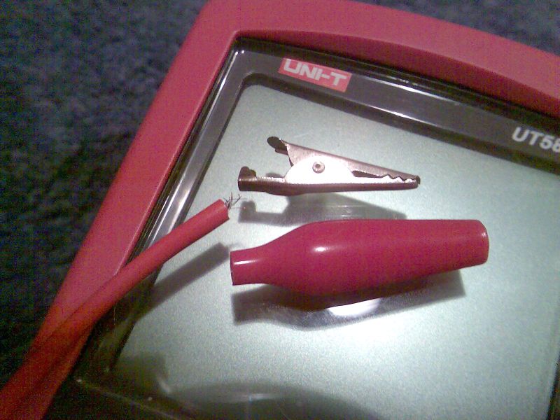

    Диод я не убил пока ни один, тьфу*3 раза, а вот мультиметр чуть не испортил.
    Измерял я ток. И что-то мне подумалось, что я ни разу не мерил ещё напряжение на аккумуляторе. И, как наверное уже догадались, так увлёкся, что забыл переставить щуп. Li-ion банки у меня на 2150mAh. Если замкнуть - зрелище не из приятных.
    В этот раз тестер показал 0. Никакого дыма. И уже когда переставил, продолжал показывать 0. Все режимы не работали. Думал всё - кирдык (вход для 20А без предохранителя). Полез разбирать. Кусочком провода позамыкал - прозвонка работает. Взял те щупы - нет. И тут дошло. Потянул провод - он и вытянулся.
    Вобщем, обделался лёгким испугом (мультиметр не из самых дешёвых, и довольно редкий) и необходимостью перепаять щуп :)
