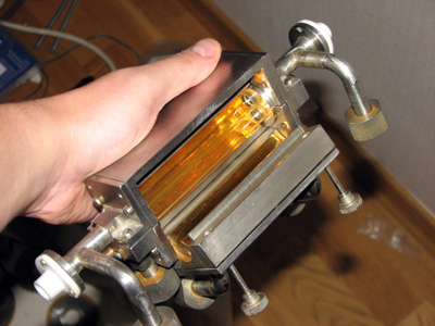

  17. laser_freak
    laser_freak Новичок
    [attachment=0:388jn25y]ed3.jpg[/attachment:388jn25y]ну вот к примеру
    квантрон внутри
      79 КБ
      1.110
  18. Shah
    Shah Пользователь
    а можно более крупную фотку? а то ничего толком не видно...

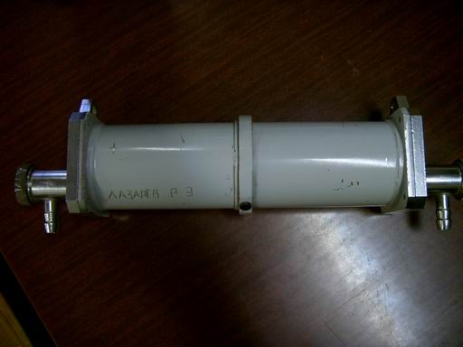

  19. Apofis
    Apofis Пользователь
    У меня есть квантрон с рубином. Кто знает, что это за квантрон.
  20. Apofis
    Apofis Пользователь
    вот его фото
