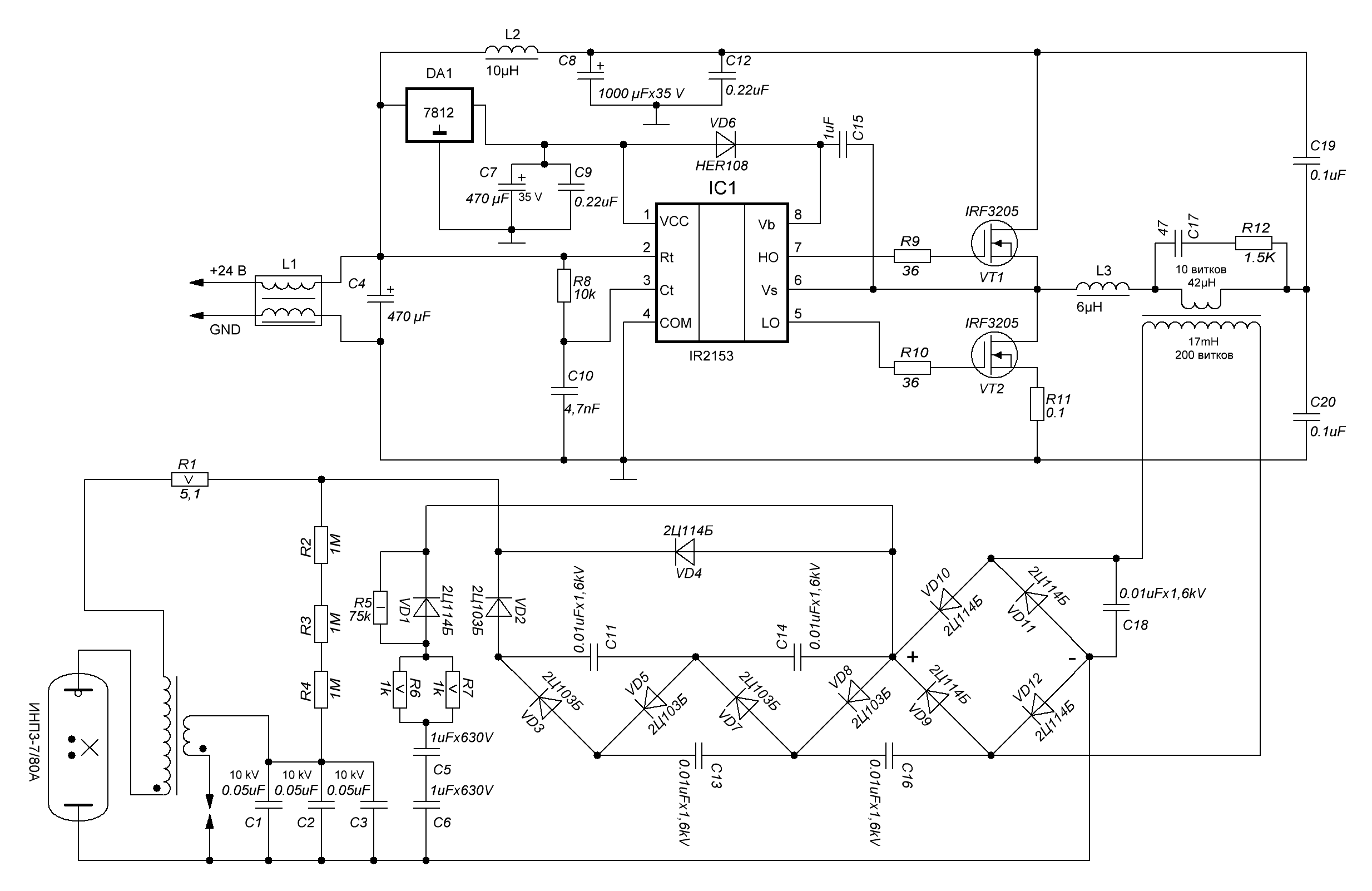

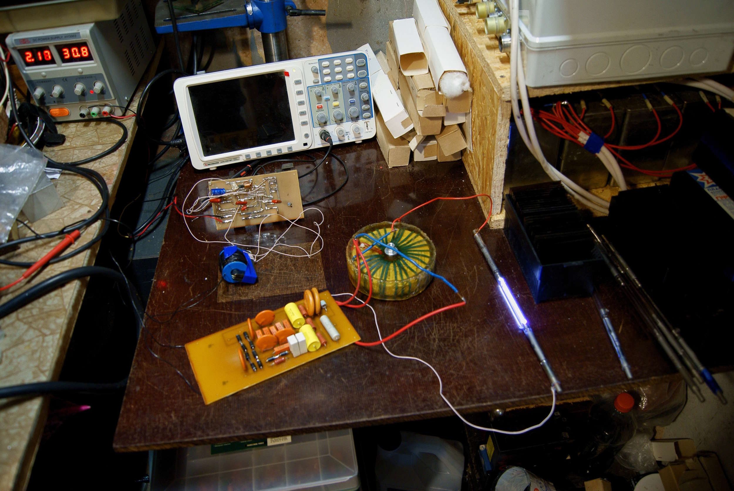

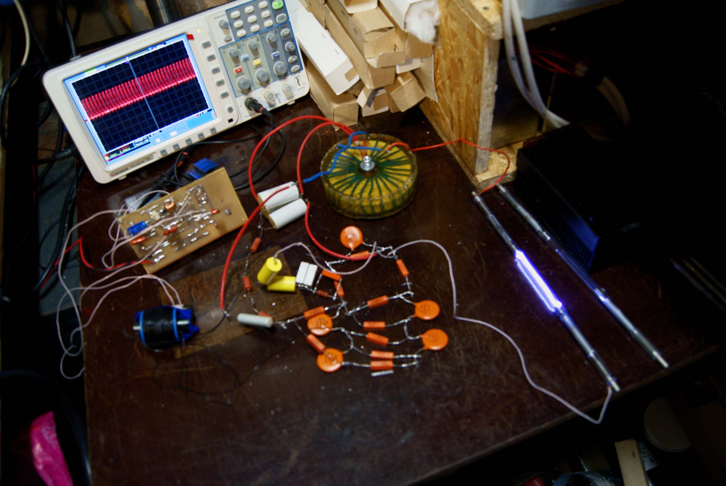

    Итак, с большой помощью SparkPower у меня получился более-менее рабочий симмер на LLC-преобразователе.
    Лампы ИФП-800 и ИНП3-7/80А он поджигает. Но требует настройки частоты. И в процессе этой настройки очень желательно не уничтожить высоковольтную часть, так как при попадании в точку максимального усиления напряжения, во вторичке пойдут бешеные киловольты, и схема начнёт трещать от пробоев, а лампа вспыхивать. Так вот, симмер надо вывести вправо по частоте (т.е. частота должна быть выше) от точки максимального усиления напряжения. И вот там ток потребления на холостом ходу будет 50 мА при 24 В, а после зажигания лампы этот ток станет 1-2 А (в зависимости от выбранной частоты). У меня рабочая частота 115 кГц. Диоды 2Ц103Б держат 100 кГц. А вот 2Ц114Б только 10 кГц. Но работают. Однако, надо подумать, чем их надёжно заменить.
    Резисторы R2-R4 должны быть достаточно длинные, чтобы не происходило их пробоя. R6 и R7 у меня керамические 5 Вт резисторы. Резистор R1 у меня С5-16В-8 Вт, но, думаю, хватит 5 Вт даже с избытком.

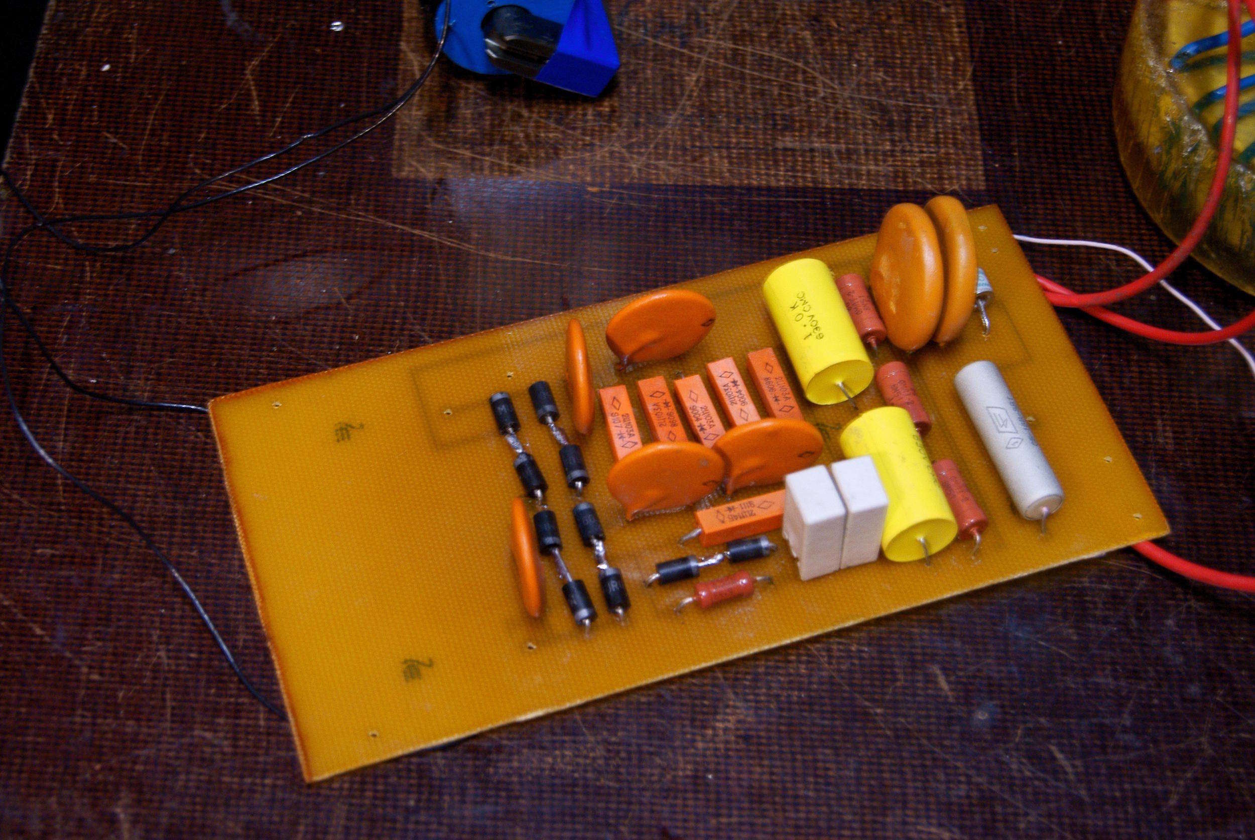

  20. da-nie
    da-nie Активный пользователь
    Собрал на печатке с разрядником 1.4 кВ. И 2Ц114Б в мостике заменил на сдвоенные импортные скоростные диоды (правда, они на 600 В).
