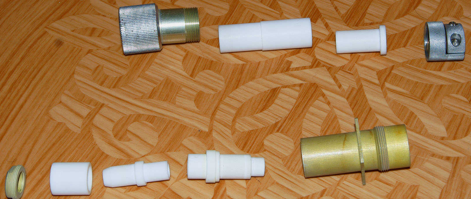

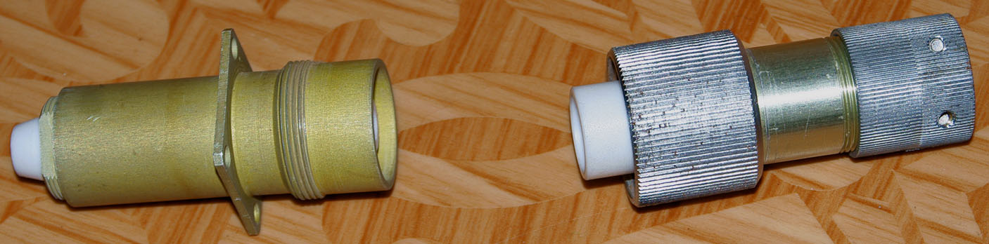

    Кстати, а никто не знает случайно марку вот таких вот высоковольтных разъёмов? На самих разъёмах никаких надписей нет. Подозреваю, они делались под конкретное изделие индивидуально. Потому и не производились серийно. Но, возможно, я не прав и это всем известные разъёмы.

    Это малосерийное нечто, если у него и есть маркировка - разве что децимальник. Кстати, а где можно купить? я б купил несколько штук.

    Эти продавал Треугольник. Он разбирал гараж от тестя - тесть лазерами и голографией занимался, в АН работал. Нашёл такие разъёмы. Я их и купил. Разъёмы и вправду интересные. Отлично подошли.

    Интересно, а разъемы типа ВИ тут не могут подойти?
    Вроде я их видел в том числе и на выходе у некоторых питальников для лазеров...

    Они неразборные, собираются на заводе и меня бесит их металлическая оплетка.
