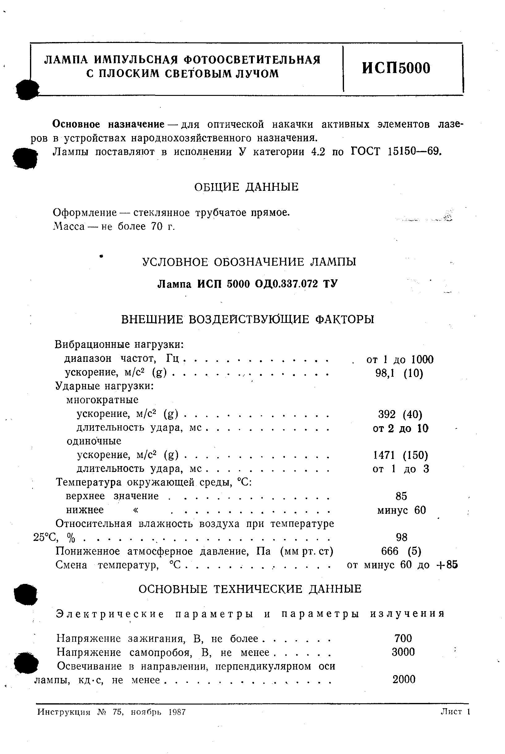

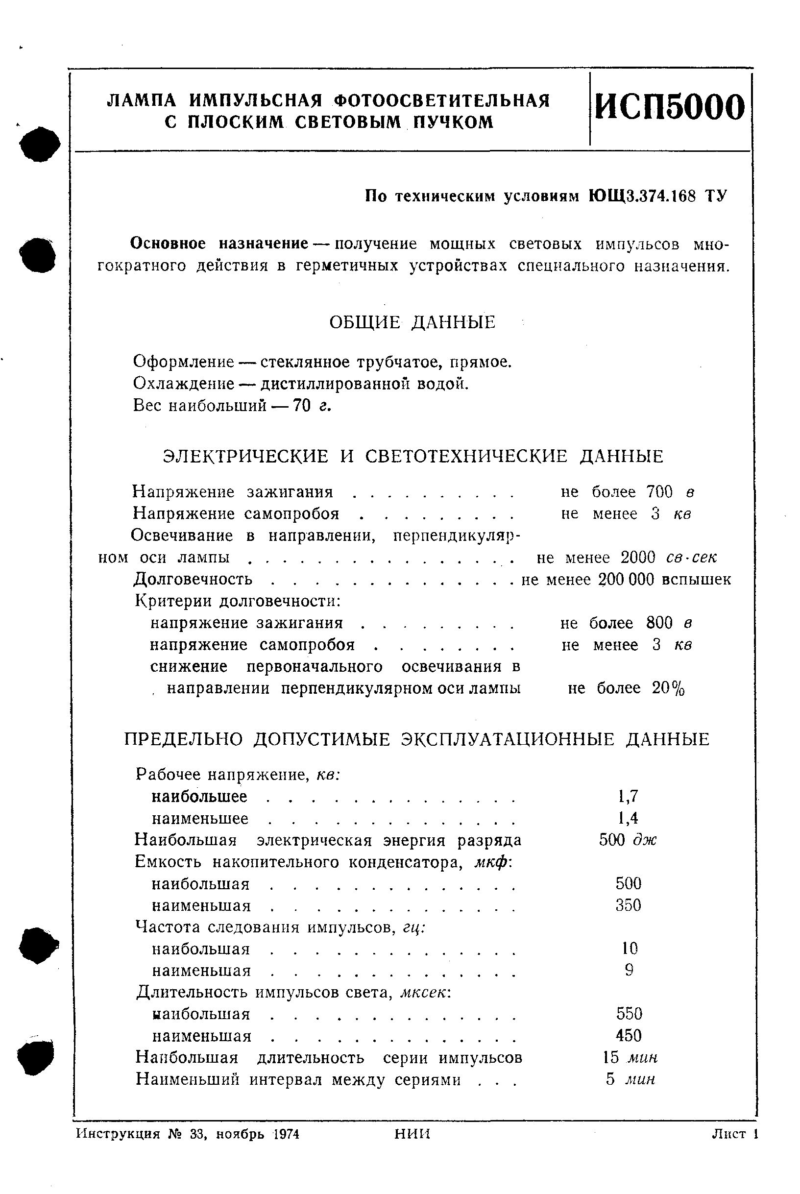

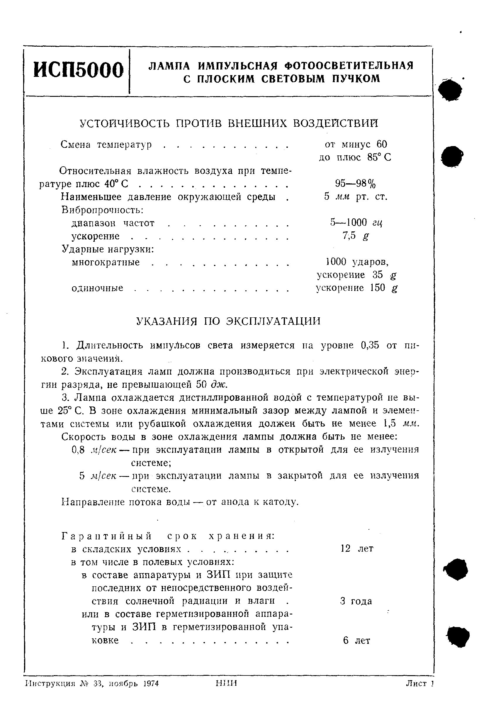

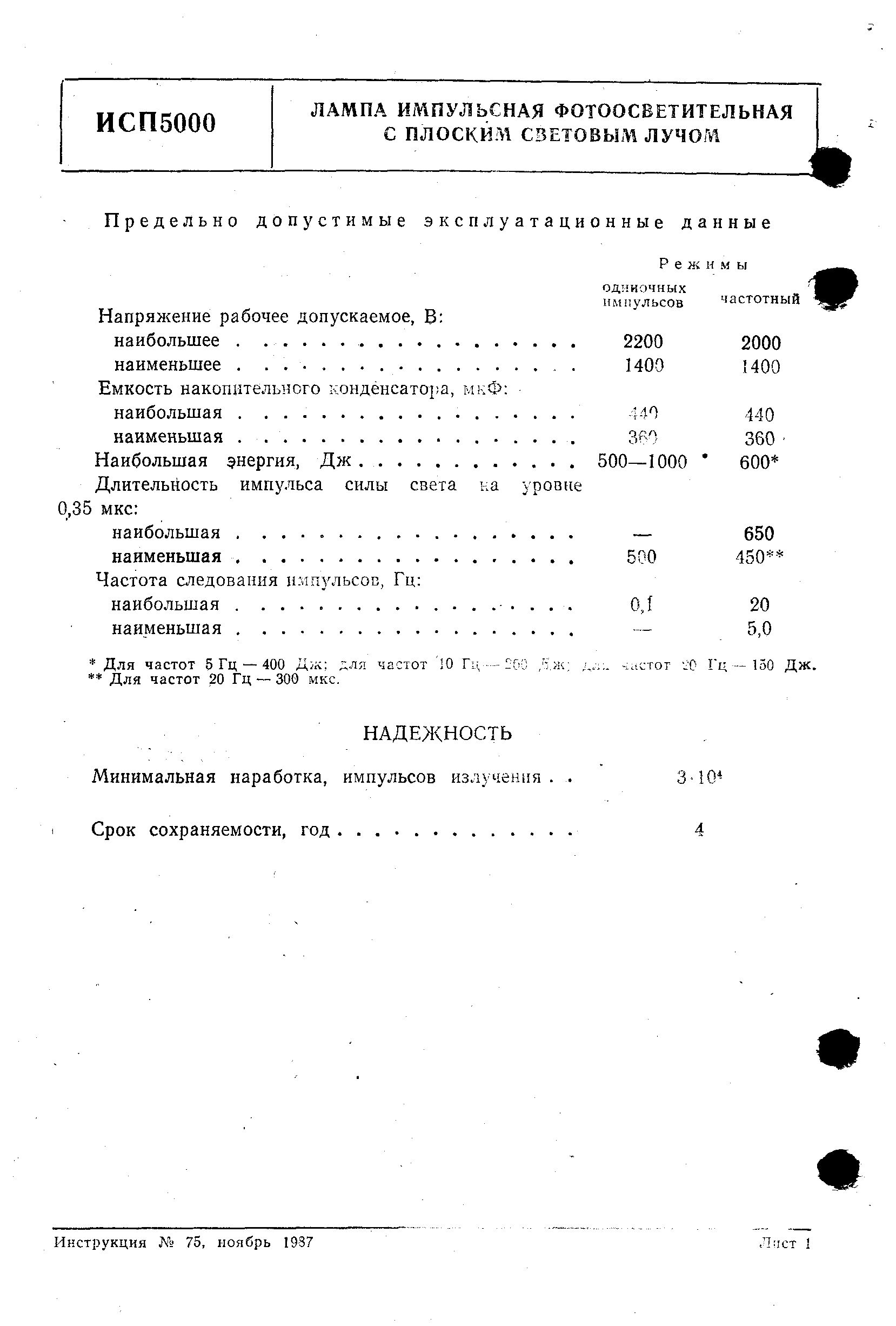

    5кДж(ИСП5000),- она же ИНП3/7-120 вроде после смены маркировки.
    ЗЫ спс Роману
