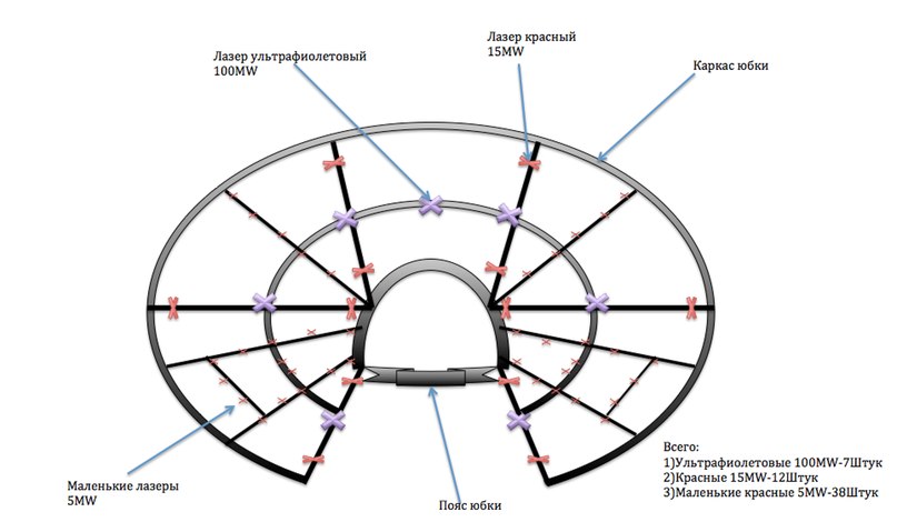

    Будет лазерное шоу , куда и готовится такого не обычного рода костюм ! Это юбка в которую будут встроены лазерные диоды( с юбки должны видны лучи ) эти лучи должны быть не опасны для людей и вещей(не прожигать как есть лазеры) Вот скину подобный образец макета и сколько должно быть с вето-элементов! RGuvarlXdf8.jpg

    Думаю подсветка изделия лазерами не очень удачная идея, потому что - лазерное излучение узконаправлено и видно луч будет только зрителю под определенным углом, все остальные ничего не увидят. Светодиоды подходящего цвета будут видны с любой точки зрения. Так что если я правильно понял идею, то я бы посоветовал использовать светодиоды.

    Я видел похожие на лазерные лучи эффекты на 15 и 18-19 секундах ролика. Но у вас заявлено требование безопасности. Чтобы луч был виден на воздухе без специального расеивателя ( типа дыма) надо мощность излучения от 50-100 мВт. такая мощность при прямом попадании в глаз не безопасна, это надо уточнять по санитарным нормам, но точно, что нормы безопасности потребуют очки. Поэтому надо продумывать схему и направление лучей так, чтобы они прямо на зрителей не попадали.
