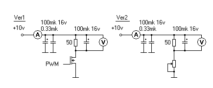

    Неуже-ли так лениво сесть, взять бумажку, карандаш и разрисовать эпюры напряжений и токов в различных точках схемы:
    источник питания - ключик - конденсатор
    в ответственные моменты времени, то есть в момент когда ключик открылся, в момент когда он открыт, в момент когда ключик закрылся, в момент когда он закрыт.
    А если лениво, то на кой я это пишу?
    Что касается путаницы - никакой путаницы нет, учитывая что вы предлагаете драйверить ёмкостную нагрузку ШИМом, если в параметрическом стабилизаторе тепло выделяется на регулирующем элементе, то в вашем варианте тепло будет выделяться на проводах, ключевом элемененте и конденсаторе.
    Не везде ШИМ даст выигрыш по КПД, в вашем варианте не даст никакого - это всё что я хотел сказать.
    Пробуйте, а то словоблудием страдать будем до второго пришествия.
    Соберите и пробуйте.
    Детали для простейших опытов нужны копеечные и наверняка у вас под руками они есть, да и из приборов надо только китайский мультиметр.
    Схемы для проб:
