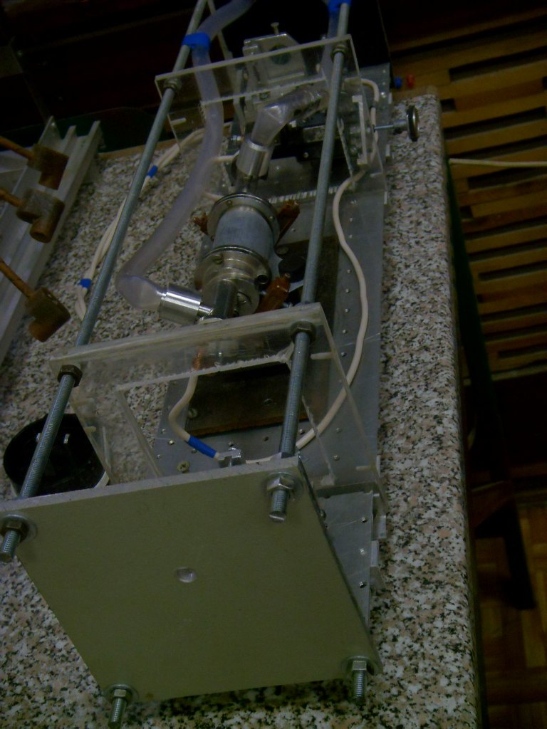

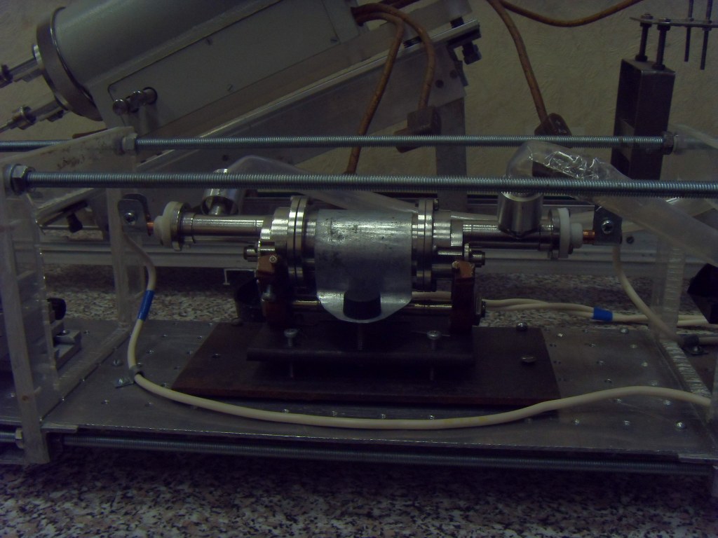

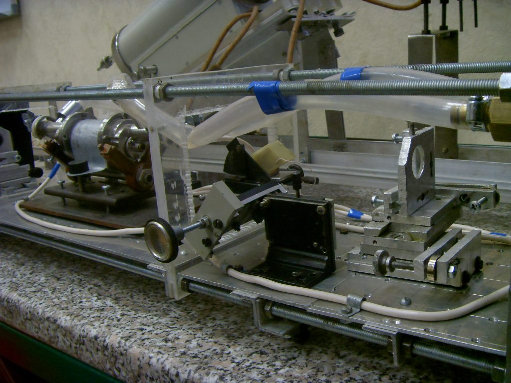

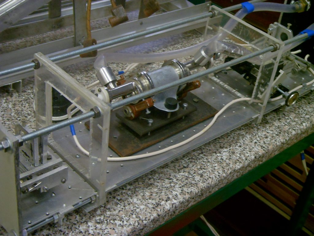

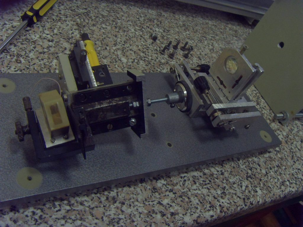

    Вот фото моего непрерывного лазера и оптомеханики, которую я сделал сам.

    :) серьезно)
    а что там за оптомеханика?
  3. Apofis
    Apofis Пользователь
    Оптомеханика это юстировки и различного рода держатели оптики. В моем случае это юстировки для зеркал, позиционные столики, качели для затвора, трех точка для квантрона.
  4. nERV
    гаечки для крепления шлангов ессно неродные?
    АЭ ИАГ 6.5х100?
  5. Apofis
    Apofis Пользователь
    Гранат 6,3/100 мм.
  6. DKDP
    DKDP Пользователь
    Напряжение на лампе в 301-м квантроне в непрерывном режиме вряд ли превышает 100 В. При таком низком напряжении поджиг не подхватывается. Чтобы зажечь разряд делают дополнительную схему подхвата, которая всаживает энергию в начальную тоненькую искорку поджига и понижает электрическое сопротивление лампы до приемлимой величины.
    Затворы на ниобате лития не используются на высоких частотах следования импульсов. Дело в том, что ниобат лития сегнетоэлектрик (для этого, кстати, и дается переполюсовка при работе, чтобы преодолеть гистерезис). При подаче на него импульса напряжения, размеры его меняются, а поскольку импульс короткий, кристалл начинает дрожать. Это дрожание, в свою очередь, приводит к возникновению наведенной электрической напряженности внутри кристалла, а значит, дрожит и вектор поляризации света, прошедщего через кристалл. С затвором на ниобате лития тяжело получить хорошую модуляцию даже на нескольких килогерцах. Для работе на высоких частотах следования применяется обычно акустооптический затвор, но он медленно открывается. Из электрооптики - это кристалл BBO (килогерц до 30) и RTN (до 100 кгц и, говорят, выше).

    Высокая частота повторения импульсов необходима для достижения квазистационарного режима. Это необходимо, чтобы на приемное зеркало ЛА небыло больших механических усилий. При выходе в режим квазистационарного оптического разряда тяга увеличивается. Да кстати затвор не из ниобата лития, а из метаниобата лития, он лучше чем просто ниобат.

    У метаниобата лития постоянная Керра выше.
  11. мирон
    мирон Пользователь
    "У метаниобата лития постоянная Керра выше".
    Поккельса, коллега, исключительно Поккельса. Мы же об электрооптическом затворе толкуем.
  12. Apofis
    Apofis Пользователь
    Тьфу ты блин , совсем башка не варит. Пардон за опечатку, да Поккельса. Я скоро с этой сессией дураком стану.
