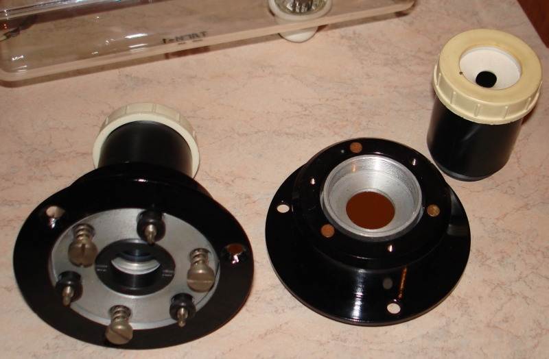

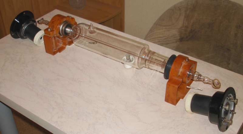

    Прошу прощения за задержку - был занят. Вот такая конструкция зеркал. Одно прозрачное, другое глухое. С тонкой стороны корпуса зеркал резиновая мембрана, одевается на трубу и герметизирует окна Брюстера от пыли и прочего. С толстой стороны регулировочные винты. Все это находится внутри алюминиевого шасси, в стенки которого и вставлены корпуса зеркал.[attachment=1:34w5b5x2]DSC01036.JPG[/attachment:34w5b5x2][attachment=0:34w5b5x2]DSC01037.JPG[/attachment:34w5b5x2]

    это зеркала для уф так?они стеклянные?какого диаметра?
  7. Wite
    Wite Пользователь
    Эти лазеры использовались для подгонки частоты фильтров на ПАВ ( поверхностные акустические волны). Подрезали дорожки напыленного на керамику металла. Практически его испаряли. Однако, злые... Зеркала родные, следовательно для УФ. Корпуса полностью не разбирал, зеркала примерно 24 мм. Цвет не натуральный, это фотовспышка перекрасила. В натуре имеют металлический блеск.

  10. Glavlaser
    Glavlaser Гость
    Блок питания азотного лазера представляет собой ясчик 60х40х50 см внутри задающий генератор и газовый тиратрон, и источник высокого напряжения все. Зеракала в азотнике - глухое тпо металлическое -алюминий на стекляной подложке , выходное кварцевая болванка. В этом лазере отсутствует резонатор, так что зеркало глухое только чтобы не тярть половину мощности. Разрядная трубка довольно быстро теряет способность излучать, связано с изменением газовой среды внутри, так что скорее всего трубка уже полумертвая.

    Некоторые ни разу не включались, правда хранились с 1991 года. Возраст влияет на работу?
    говорят,что да...но касательно обычных эвп обычно они и через 50лет норм работают)
  13. Glavlaser
    Glavlaser Гость
    Здесь ключевое слово ВАКУУМНЫЙ, а в разрядной трубке газы - гелий и азот, причем они могут утекать!
    да могут)вопрос в том,что если бы был паспорт на тлги-1 можно было бы посмотреть гарантированный срок сохранения)
  15. Shah
    Shah Пользователь
    вакуум таки тоже может утекать ;)
    азот оттуда точно не вытечет (бо его парциальное давление в окружающем возхдухе много выше чем в трубке), а вот гелий может... глубоко имо конечно, но скорее в трубку чонить натечет. а для разуплотнения этого чего-нить как раз боковая пипка скорее всего и предназначена
    ЗЫ. помнится AlexDark выкладывал статью про восстановление гелий-неоновых лазеров путем прогрева баллона до 200-300 с в течении 30 минут, гелий от этого точно не вернется, а вот кислород разуплотнится, возможно здесь также
    в цоколе сбоку некий нагреватель и какойто серый губчатый материал над ним
