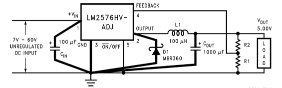

    Я тут поприкинул, а если такую схему попробовать ? На LM2576T (HV) ADJ
      14,8 КБ
      850

    Зачем мудрить, в той схеме которую я те нарисовал ничего греться не будет так как мощностя маленькие, схема из "подножного" и минимальное кол-во деталей. Зачем городить импульсник туда, где его применение не обосновано?..
  4. SviMik
    Ну насчёт того, что ничего греться не будет - это ты немного загнул... Я так понял, это ты стабилизатор тока нарисовал? (Просто выход обычно рисуется справа, а измерительный вход снизу). Падение напряжения на резисторе будет 5v (ну и чем LM317 не угодил? 1.2v всего) и ещё минимум 2.5v падения на самой микросхеме. Ватты уже считать не буду, но это надо будет всё на радиатор сажать. Причём не самый компактный.
    Так что с импульсником мысль здравая. Да и хороший КПД - приятный факт.

    Почему я подумал что эта схема оптимальна ?
    1 КПД 90% (так в даташите сказано)
    2 Напруга у меня получается 5.2V ток 400милиампер, на этой микрухе можно собрать без аджуста на 5 вольт до 3 ампер всего лиш с двумя кондерами и одним резистором.
    3 Напряжение входящее от 7 до 70 вольт.
    4 При замыкании схемы и при выходе схемы из строя диоды будут целые.
    5.Не требуется большого радиатора (да в принципе вообще не нужен)
    Вот такие доводы.
    И еще можно с помощью микрухи та что аджуст выставить практически любое напряжение на выходе (в рамках поставленной задачи)
    Да и потом, мне просто их парачку за так отдают :)

    (14В-6,5В)*0,32А=2,4Вт на микре и 1,5 Вт на резисторе. Чему тут греться? Ну да, будет тёплое, но зато просто и без мороки.
