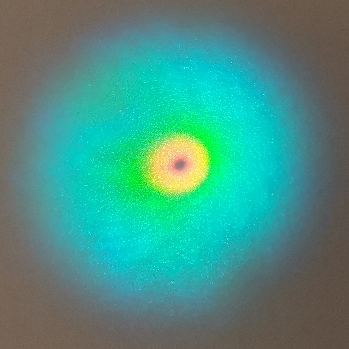

    Пока замечу, что 25 м патч-корда достаточно для расширения спектра. Причём на большей частоте он расширяется лучше. Выше яркость. Однако, выше расходимость выходящего из волокна излучения. И профиль имеет вид "пончиков": т.е. сердцевина имеет вид как тёмный центр в кольцах Ньютона. Собственно, вот картинка:

    возможно это связано с тем что большой угол сходимости в сфокусированном пучке на входе в волокно? есть возможность поробовать линзу с меньшей числовой апертурой?

    Да, там получается, патч-корд оконцован FC-коннекторами, на которые прикручен коллиматор. И что-бы хорошенько прям в серёдку линзы коллиматора попасть я и использую эту оптомеханику.

    Нет, другой линзы нету. Странно, но в волокне в 10 раз большей длины я этого не наблюдал.

    тогда можно предположить что темное пятно связано срасходимостью света на входе, в длинном волноводе угловые спектр перемешивается лучше

    И расходимость после 200 м волокна заметно меньше, чем после 25 м (но это логично). А вот пончики - это странно. Попробовал немного расфокусировать входящее в волокно излучение, покрутив линзу и изменив дистанцию между ней и волокном: пончики остались.

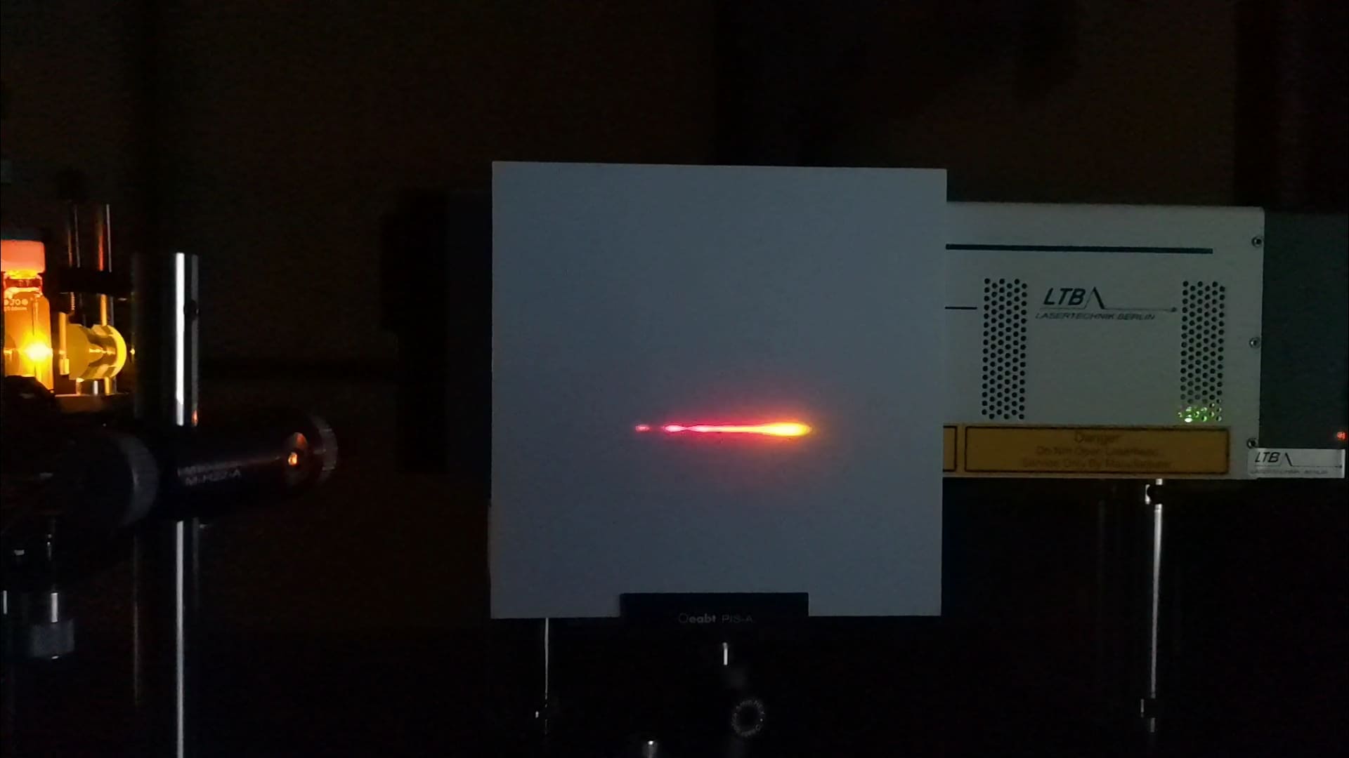

  19. Optics

    Не совсем так. Тестер подключается к волокну через разъём с резьбой, внутрениий источник тестера согласован с подключаемым волокном. На другом конце выходит свет от тестера и этот свет направляется в оптическую систему которая загоняет свет от другого лазера в волокно с другой стороны, и по этому пучку настраивается система ввода. То есть оптика просвечивается в обратном порядке.

    Понял идею. У меня источник не имеет конкретного отверстия. Там кювета с раствором красителя между двумя зеркалами, настроить можно только во время его работы, т.е. в обратном порядке его не настроить, только в прямом. :)
    Интересно посмотреть, как внутри локатор устроен: какая линза и пр. Ведь он хорошо загоняет свет.
