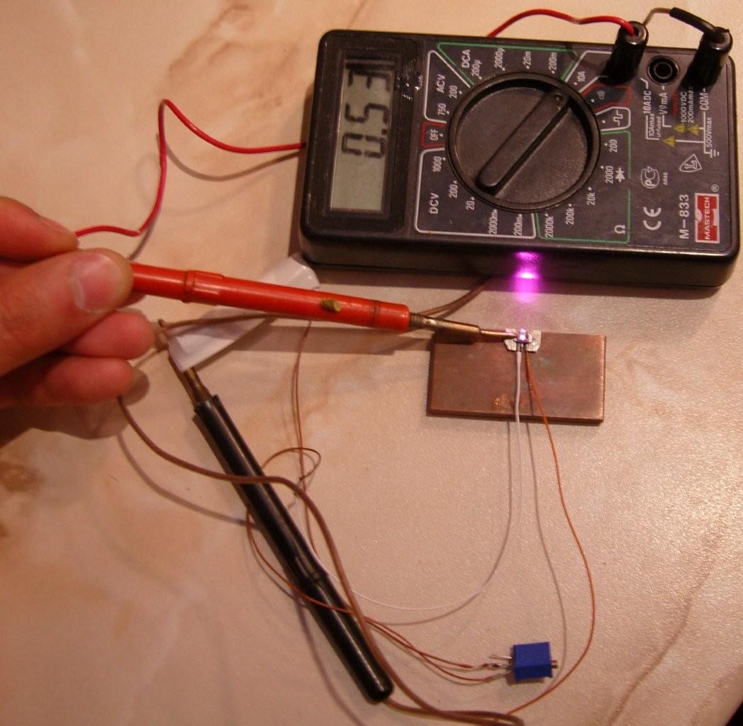

    Так для познаний.... ИК диод, ток 530ма, на диоде падение 3.1вольт..... Плавит цешку без лизы.
    Фотка наскоряк...
    Да и ещё добавлю. Диод покоиться на кусочке серебра. Серебряный кусочек на медной болванке 2,5 на 5 см... Нагрев за 10 минут работы не ощущаеться.

    С какого привода такой диод? :confused:Желательно модель напиши. И камера воспринемает красиво,в смысле цвет?

    А какой по твоему я тут привод расписываю? 24х скоростной NEC. На предыдущих фотках есть фото самой наклейки с моделью.
    Цвет вроде передался правильно, или я уже "Зайчиков" наловился.
    Мерял ещё двумя цешками, сам немного охерел с таких токов, так они вообще показывают одна 550 другая 560.

    обычно же на ик падения 2В :? я предсталяю что будет если его норм сфокусировать)))
  18. luxor
    кстати цэшник это не тот прибор что на фото цэшник это совецкий гроб такой стрелочный
    З.Ы. у меня камера также видит Сергеевский полутруп , правда он полосками
    интереснее обсудить как скоро он загнется,тк ик уже давно не становятся скоростнее ;) 52х предел, который уже несколько лет держится...почему тогда у одних на 250ма ик дохнут,а тут столько держат??? :confused:
