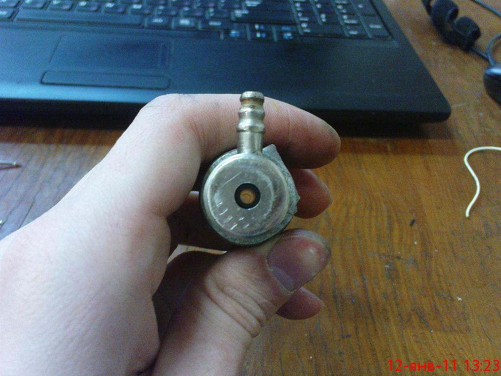

    Я тут на работе от нечего делать решил поэксперементировать. взял трубку от прибора наверно 4-5мм, нашёл 2 железки с патрубками. Вот думаю из всего этого сделать лазер на красителях. Ну ещё зеркала найти надо. Да родамин с зарплаты 100 гр закажу... А ещё насос из принтера достал на прокачку смеси. Интересно хоть чё нить выйдет... :?

  6. ArtDen
    Mixa TLT, а как накачку будешь делать? Для красителей требуются невероятно мощные наносекундные импульсы. Так что я сомневаюсь, что ты найдёшь лампу и сможешь собрать нормальную схему
    PS: а трубка УФ точно пропускает? Иначе от неё мало толку
    а родамарин вообще дорогой? :oops:

    Лучше всего кювету делать не из трубки,а в форме параллелепипеда но одну из стенок делать немного под конус. Краситель так же прокачивать, но от накачки лампами это фигня получается а не лазер на красителях. Лучше для накачки использовать либо аргоновый лазер, либо вторую гармонику неодима, либо самодельный азотный лазер. Азотником в твоем случае будет самый оптимальный вариант накачки.

    Раз уже заказывал, то там и покуупай. А насчет жидкостного лазера то ты мне поверь лучше накачивать самодельным азотником, будет гораздо эффективнее чем лампой как в юном технике.
