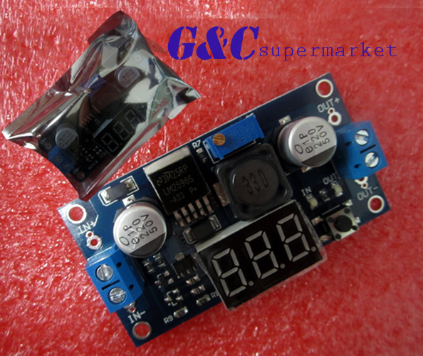

    мне еще этот очень понравился,тут на одной платке еще и чарджер для аккумов с индикацией состояния, идеальный модуль для встраивания в самоделки с аккумуляторным питанием.
    http://www.ebay.com/itm/LM2596-DC-7...835?pt=LH_DefaultDomain_0&hash=item4ab3b4baab
    плохо что в Россию не отсылает, хотя думаю можно уговорить))
  7. Vanek
    Vanek Пользователь
    пипец!! вот это вообще вещь!!!! отличный модуль!! схемки случаем нет?? :)
  8. Shah
    Shah Пользователь
    мну такой купил, как придет нарисую схемку... однако чарджер там не "еще и", а схема может выполнять функции аккумозарядника, да и для встраивания в лазерную указку кагбэ великовата (и по размеру и по моще)
    в тему для зарядки свинцовых акб будет)

    Всем привет, заинтересовался драйвером (тот что в первом посте во вложениях), возникло несколько вопросов:
    1. Как правильно замерить ток на этом драйвере? Для линейных то понятно, амперметр в разрыв между плюсовым выходом драйвера и анодом ЛД, но тут таки импульсный...
    2. На сколько вообще надежен драйвер (в режиме стабилизации тока)? Что-то я почти не встречал чтобы его юзали О_о
    3. Нужен выход в 1,5А, как сильно будет греться микруха? Надеюсь охлаждение в виде радиатора на нее не потребуется?
    1.я бы поставил последовательно с нагрузкой шунт на 10-20 мОм например и мерил бы падение на нем.
    2. данная серия микросхем давно отработана и хорошо себя зарекомендовала, в том числе и в схемах стабилизации тока.
    3. будет греться. и я думаю,что радиатор понадобится
