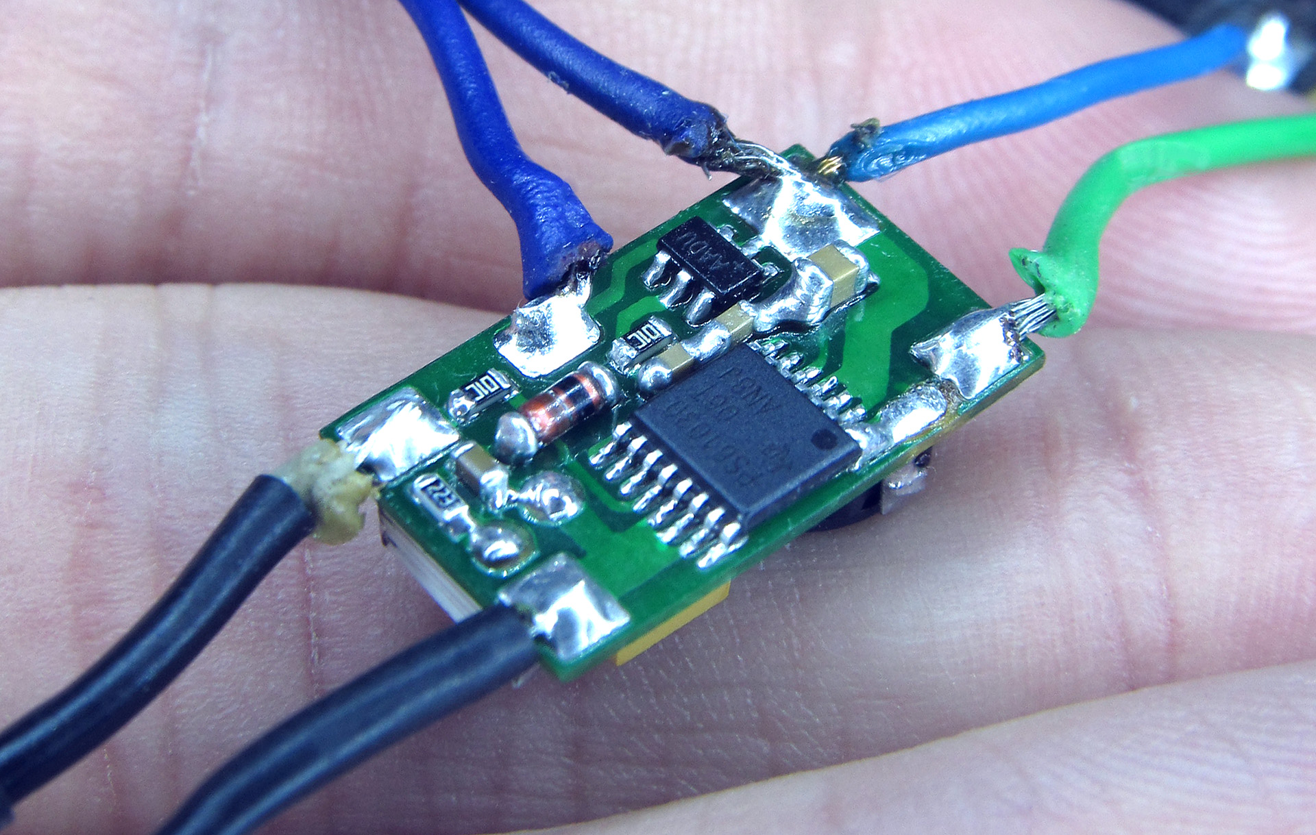

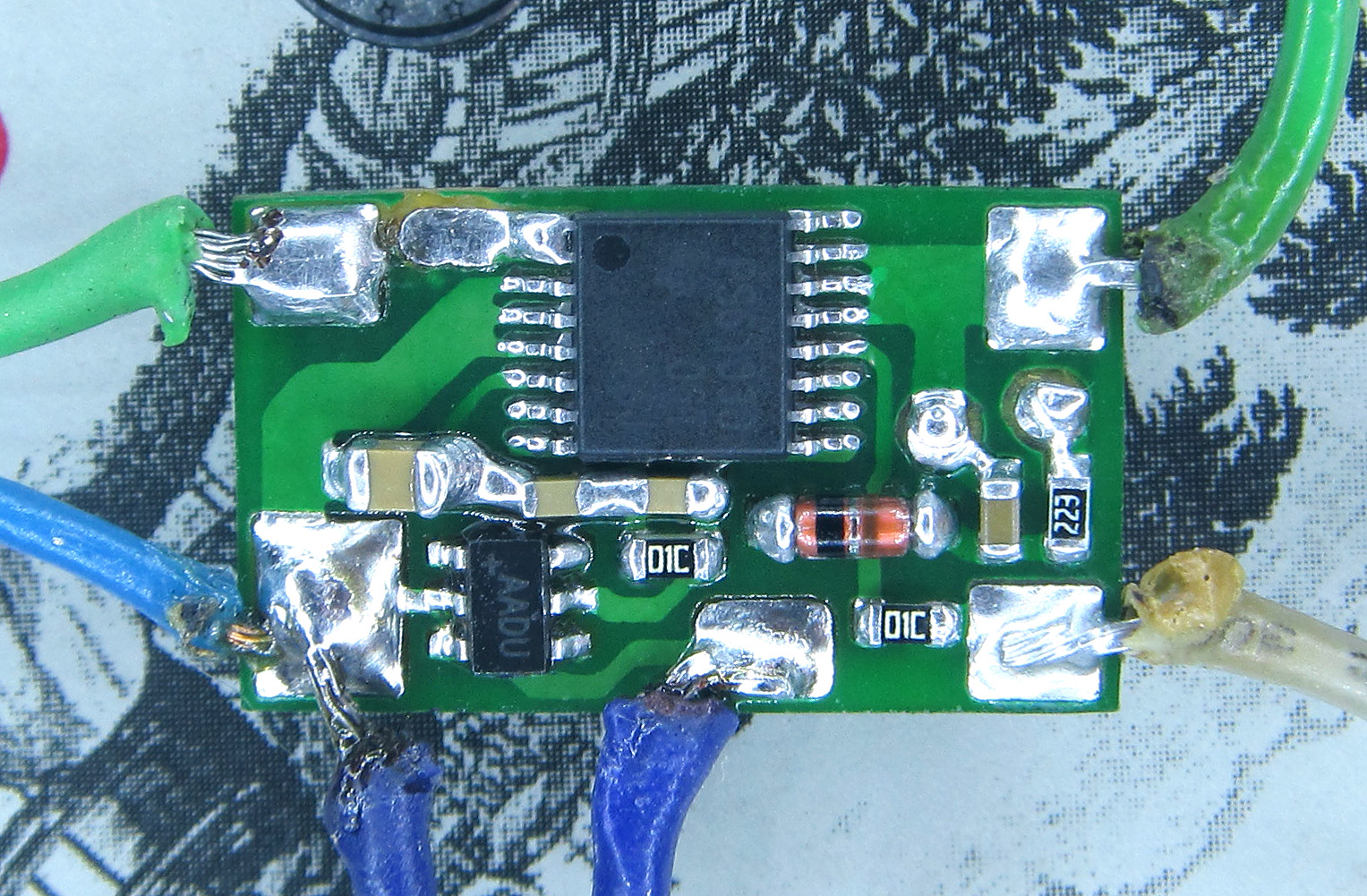

    А ты сам делал или же с завода заказывал? Просто дорожки тонкие, а в них еще более тонкие отверстия.. Да и с металлизацией оных трудновато будет.
  7. DeltaDesignRus
    DeltaDesignRus Пользователь
    Тонких дорожек там вроде нету, а сверловка 0.5мм, в пяточках, диаметром 1 мм., примерно. Металлизация сделана проволокой от витой пары. И да, всё сам, никакого завода.
  8. Rotgar
    Rotgar Пользователь
    0.15мм дороги без проблем, 0.4мм дырка в квадратный пяточок 1мм тоже без проблем, хотя по сравнению с современными переходными отверстиями это даже не кашмар, Ясно под чипом сделать переход невозможно даже SOIC кувыркается на выпуклостях, конечно можно и без выпуклости ставить но тогда качество соединения остаётся сомнительным.

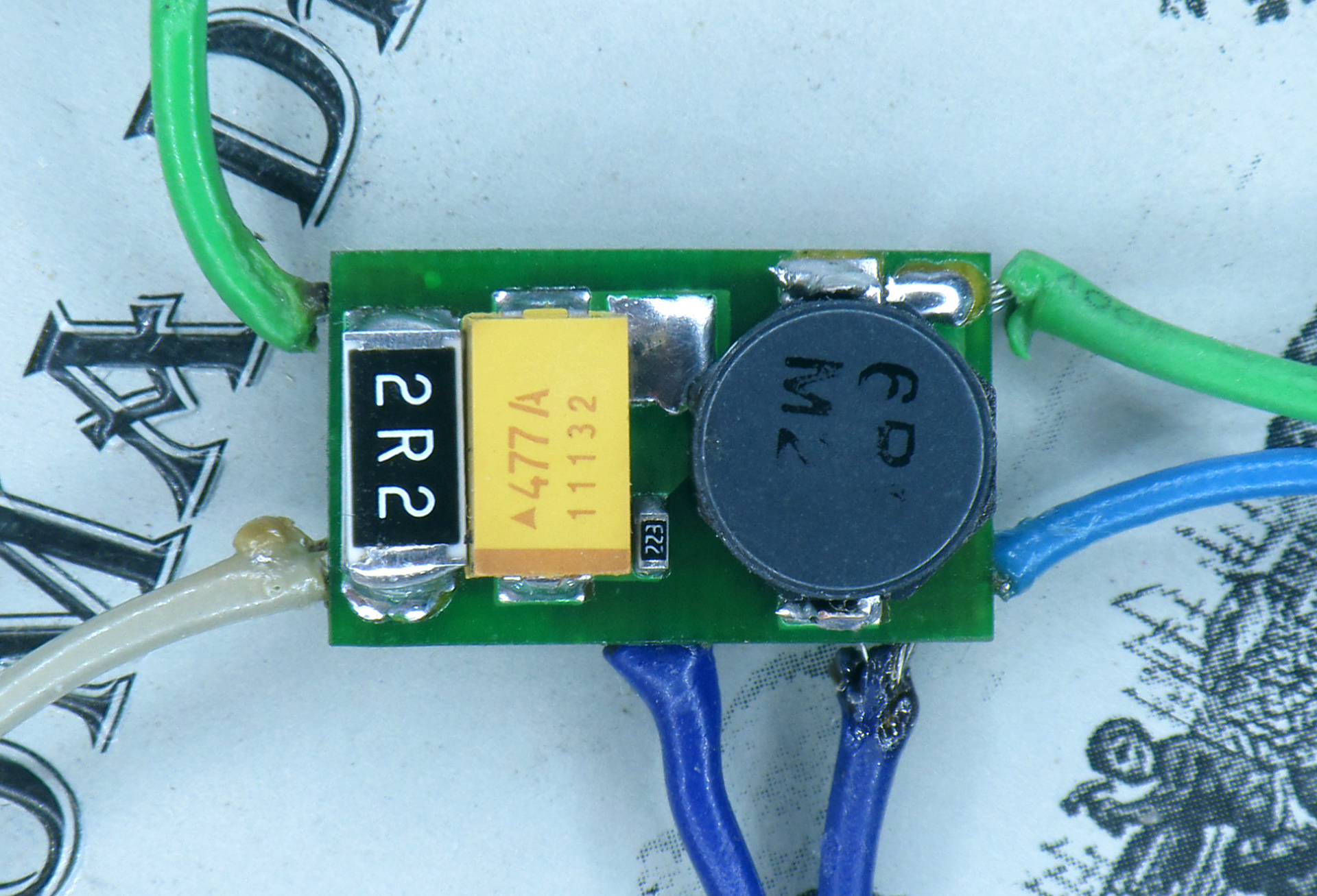

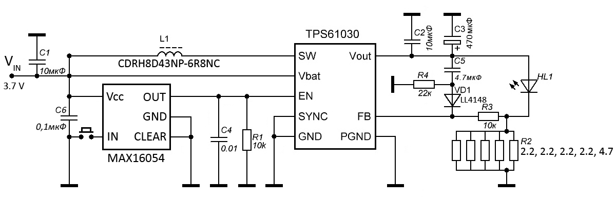

    Товарищи! Я в замешательстве. Делаю плату по схеме DeltaDesignRus, которая на 24 странице, но что-то там не чисто. На фото на задней части, где расположены катушка и большой кондер, стоит резистор на 2,2 кОм, а по схеме и по разводке в v2.4.lay должен быть кондер на 10 мкФ. ЧЯДНТ?
    резистор на 22к там. он стоит параллельно танталу для его разрядки после отключения питания.
  11. Рокоток
    Рокоток Пользователь
    спасибо за скорый ответ!:)
