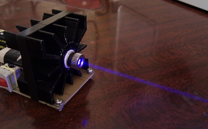

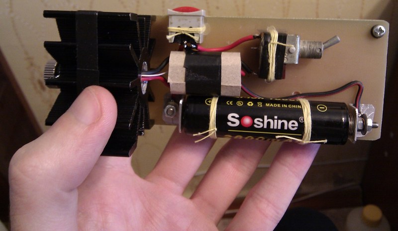

    Сразу предупреждаю, что лазер выглядит настолько ужасно, что это сообщение не рекомендуется смотреть особо впечатлительным :)

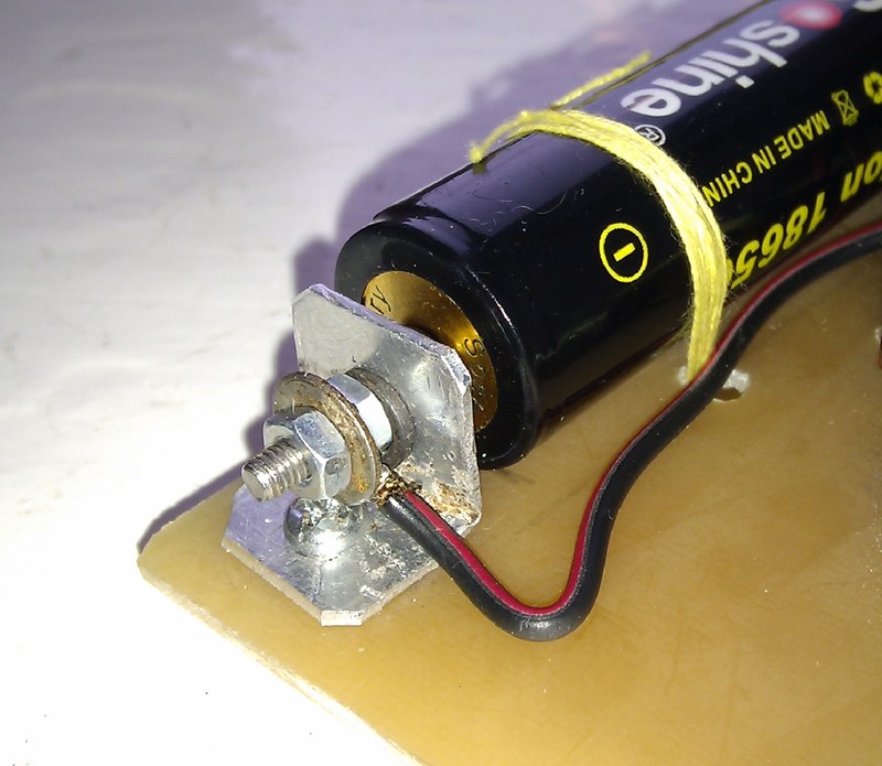

    Собран лазер на куске текстолита, к которому примотаны либо изолентой, либо нитками части лазера:

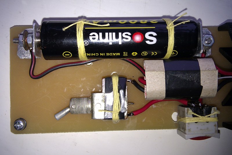

    В куске картона спрятан драйвер :)

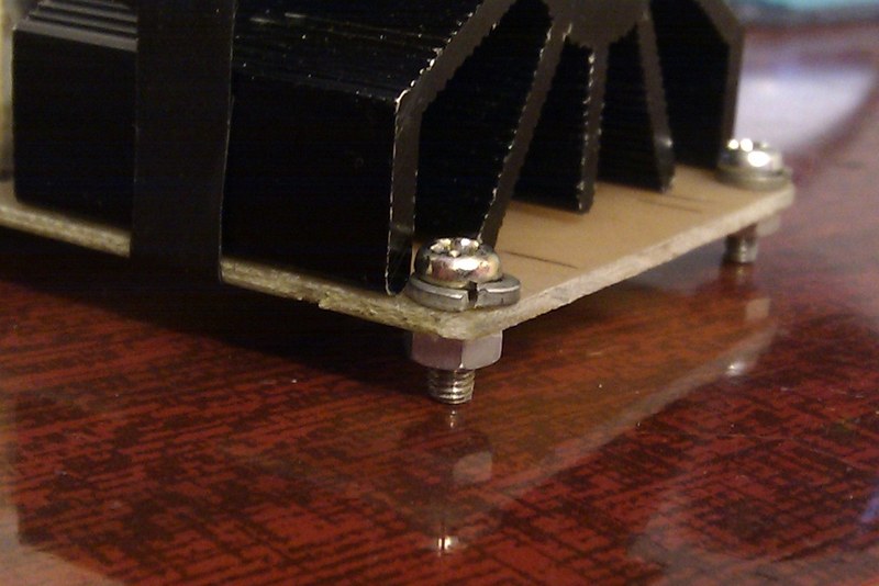

    Снизу даже предусмотрены ножки:

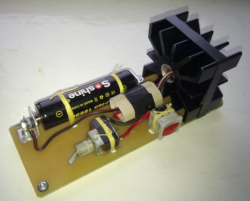

    Сборка выполнена в лучших традициях радиолюбителей 60-х :)

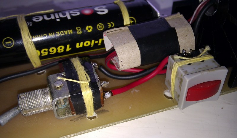

    Железный выключатель используется для постоянного включения, кнопка - для кратковременного:

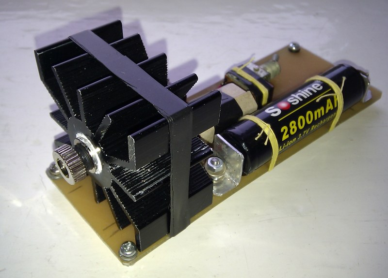

    При желании, его можно использовать как портатив :)
    А вот он в работе :)
    Характеристики лазера такие:
    • Диод из каретки SF-BW512P. Работает на токе 0.5А
    • Драйвер на TPS61030
    • Оптика - что-то типа Aixiz, купленная на o-like
    • Аккумулятор - 16850
    • Мощность - приблизительно 600-700 мВт (если верить результатам замера этих ЛД на LPF)
    Переделывать его в не собираюсь, т.к. для экспериментов устраивает именно такая конструкцию :)
    PS: извиняюсь за качество фото, т.к. потерял кабель от нормального фотоаппарата и поэтому снимал сотовым.

  2. Sky)
    где ты такие радиаторы берешь, а? [​IMG]
  3. ArtDen
    ArtDen Пользователь
    В местном магазине электроники. Стоят не помню сколько, вроде в пределах 40...50 рублей :) Они в чип-дипе вроде тоже есть
  4. Sky)
    Удобные, однако. Почему-то напоминает оружие Терминатора. И совсем не неудачные.
    а схемка драйвера будет продемонстрирована?
    как ты туда запресовал аиксиз?

  7. ArtDen
    ArtDen Пользователь
    Схему я выкладывал вот здесь: http://lasers.org.ru/forum/threads/Мощная-повышалка-для-питания-ЛД-445нм-и-405нм-tps61030.1912/
    Нет, это Aixiz. Только линза с o-like, но по конструкции она в точности как у Aixiz.

    Это вот так круто видно луч? Опиши яркость лучей в сравнении с 445
  10. ArtDen
    ArtDen Пользователь
    Луч видно гораздо слабее чем у 445. На фото просто камера от телефона его так хорошо "видит" :)
  11. suslox
    но жжет убийственно да?
  12. ArtDen
    ArtDen Пользователь
    Нет, в этом плане не особо впечатляет :)
