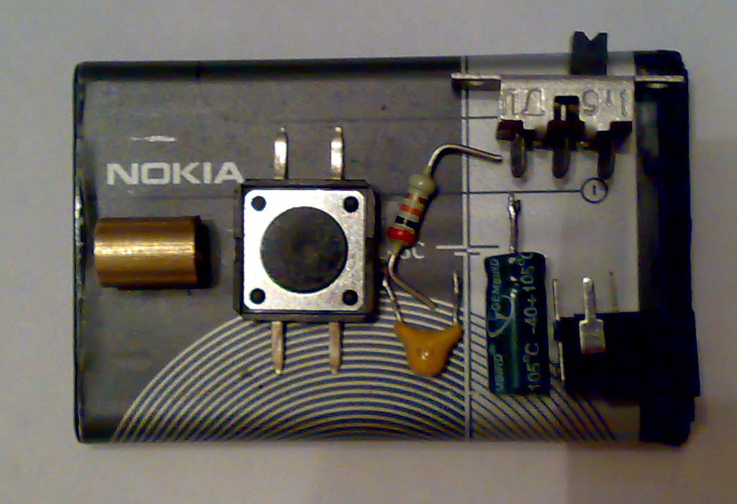

    епт!!!! вот ано!!!! :"":

    это канечно не окончетельный вариант, Понтовая кнопка мне нравиться очень :ROFL: , начертил радиатор, оттал на завод, думаю скоро будет, все зальется этоксилином, точнее замажется, предварительноычисленная высота 13мм, корпуса как такового не будет, карпусом станет эпоксилиновая плита сверху, которая все скрепит в себе намертво, внизу аккум, еще крепиться будет кальцо, по размерам вся девайсина будет меньше моего брелка на ключах, аккум от нокии 6600, заряжаться будет непосредственно в ней или я предусмотрел вывод на клемы, ищу ЛД, думай над фокусировкой мои идеи оказались лажой, на практике ничего не прокатило... вот!!!!
  5. Stan
    Stan Пользователь
    а и еще, там резюк я положил сверху он 120ом, так для виду кинул, будет стоять другой примерно 2,5 если ДЛ 16х найду!

    Я 13 в магазин зашел увидал такую вещь:
    Аккумулятор 3.6В кажется 700Ма там 3 штуки обтянуты зеленой пленкой (а интерестно было бы подумать над дизайнои например для зеленого покрасить корпус в зеленый для крастного в крастный авто эмалью каконить) с выводом 2 проаода по цветам черный и крастный по размерам раза в 2 меньше твоего тока чуть пошире за 200р! Там точно будет брелог :)
    У тя ж был на 16Х выкинул? :)
    А как достанешь ЛД из эпоксилина если он перегорит или например за место 16Х найдешь 20 или 22Х как менять будешь?
    И так не посредственно к самой фотке! :)
    Кнопка прикольная скока стоит и модель какая????
    Резюк и 2 кондюра это понятно, а чО за 2 хрени с зади по бокам???????

    1. где там эти аккумы на 700мачас меньше моего, у меня такой в телефоне дома стоимт, они ГОРАЗДО БОЛЬШЕ моего, бля!!!!! спецом схожу померяю.......4х5х1.4см, если там АА стоят и 3х4.3х1см если там ААА стоят.... а теперь добавь сверху кнопки, радиатор, кандеры, и т д .... кароче ТОГДА УЖ ЛУЧШЕ опять в фанарике сделать..... а теперь посмотри размеры умоего нового девайса я их уже выкладывал!!!!
    Не знаю, что ты там видел, я пока ничего меньше и по размеру и больше по емкости не нашел, ты б сфоткал лучше.... а то хрен его там знает, может риал меньше!!!!
    2.на 16х я уже поставил в ДжэдаЕдавкий, это он был....вот....
    3. нахера вы все мне говорите что ЛД перегорит, пусть у вас перегорает!!! :ROFL:
    я ж не идиот, я на ЛД 16х подал 230ма, и вобще читай ниже!!!!!!!!!!!!!там все написано, а то прочитал первых пару строчеу и говоришь..... понимаешь ЛД при мормальном юзании (токе) как я уже понял не особо то и перегорает!!!!
    4. я уже писал что заменя ЛД предусмотрена как в том так и в этом будет!!!!! и вобще!!!! если найду на 20 или 22х я себя знаю :) я лучше новый сделаю!!!!
    и ВОБЩЕ, БЛИН!!!! я про фокусировку просил подумать, ты подумал????? а то критику мне мутишь, блин.... :D
    с боку -это тумблер (против случайных включений кнопкой, и так же если надо будет зарядить не от телефона!!!)
    с зади это сам вход для подзарядки не от телефона (на всякий пожарный) вдруг где надо будет запитать...
    кароче, помоги лучше с фокусировкой!
