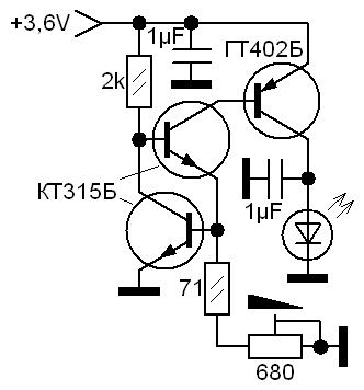

  11. Santa C
    Santa C Новичок
    Нарыл тут в своих загашниках транзистор гт402
    параметры тут http://lampilich.narod.ru/tr/small/gt402.html
    падение напряжения 0.2 - 0.3 в
    максимальный ток 500 мА - то что доктор прописал
    для данной схемы лучший вариант получается.
  12. INFERION
    Зато он громадный. Правда можешь смело с него башню спилить. Где-то в 5мм от шва. Так габариты раза в два уменьшишь. А кристалл залить силиконом и готово.
    Вот эта схема (см. вложение) должна отличатся высокой стабильностью. Её бы я и собирал, если бы любил питать ЛД источниками тока...

  16. Случайность
    Случайность Пользователь
    попробовал сделать этот драйвер, не понравился он мне, опробовал на диоде 16х
    в общем так, даже привыведеном на максимум подстроечнике, на на липольке ток был 100ма, и ток постепено возрастал по мере прогрева транзистора ГТ402Г, и так где то до 280ма, прикладыванием медной болванки к транзистору ток падал так как он остывал, может я в чем то кривовато сделал, но я два раза собирал схему из разных деталей эффект один, при кз на выходе ток был такой как установлен
  17. INFERION
    При прогреве ток плывёт? Вполне возможно. А ток базы стабилен? Грешу на коряво собраный источник базового тока транзистора. Хотя старые транзисторы очень нестабильные. Новые серии Low-drop кстати тоже... А вот КТ816Б очень хорошо себя проявил, но на нём падает 0,7V... Вообще драйвера без обратной связи по току или напряжению не есть гуд...
  18. Случайность
    ток базы не мерял, причем сам транзистор греется очень нехило градусов до 80, причем если именно его охлаждать ток падает
  19. INFERION
    Что-то сильно он греется для такого тока. У него массивный корпус, а даже при свежезаряженом аккумуляторе на нём падает всего 1,2V (если всё как задумано в схеме - Li-ion на пару с красным ЛД). А его рабочий ток с этим транзюком где-то до 400мА. Дальше он перегрется может. Этот танзюк перегревается уже при температуре в 70 градусов. Пол ватта тепловыделения для такого корпуса - херня, а у тебя вообще ток мизерный получился. Что-то в схеме не так. Проверь. Ток базы покажет правильно ли работает источник опорного тока (он собран на остальных деталях). Он должен давать стабильный ток, регулироватся в пределах 1...10мА, и не плавать от напряжения или температуры.
  20. Случайность
    вот что нашел про источник тока используемый в базовой цепи ГТ402
    Выходной ток равен: Iн=0.66/R2 ;При токах нагрузки более 3 ма в качестве VT2 нужно применять составной транзистор. Недостаток - низкая температурная стабильность
    вот ссылка http://zpostbox.narod.ru/az2.htm
