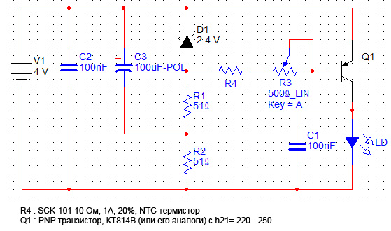

  2. Витёк
    Во! Обновил свою схему так, чтобы изменяла ток через ЛД в зависимости от температуры
    [attachment=0:eek:6h0jdbk]схема2.jpg[/attachment:eek:6h0jdbk]
    Термистор нужно будет встроить куда-нибудь поближе к диоду, причём теплообмен с термистором должен быть хорошим...
    Можно например в радиаторе, рядом с диодом, высверлить отверстие под термистор. Потом вклеить этот термистор туда термоклеем. Или придумайте своё крепление )))
    Схема будет, в зависимости от температуры (в диапазоне от 0 до 25 градусов по Цельсию), менять ток (на 25-30 мА в зависимости от h21). Чем меньше температура, тем меньше ток.
    Начальный ток выставляется переменным резистором при комнатной температуре (22-25 градусов).
    Если h21 транзистора не попадает в диапазон 220-250, то термистор нужен другой... Вся схема рассчитана под транзистор с h21=220-250, настоятельно рекомендую этот коэффициент померить прибором.
    Схема не проверялась, кому не лень - проверьте на дохлых диодах поведение ))
    Мне так проще пока не гонять лазер на пределе, заведомо занизить ток через лд на 30-40 мА :)
    Может потом поэкспериментирую )

  6. 4x4
    4x4 Пользователь
    WViR, слухай, а как именно там припаивать транзистор , диод и резюк? тоесть какими контактами куда?
    если можешь - врисуй в свою схемку(которую ты в начале указывал) как впаивать...
  7. Витёк
    а что за транзистор? тот, который в схеме, КТ814?
    третья деталька - стабилитрон или стабистор?
  8. 4x4
    4x4 Пользователь
    транзистор который в схеме кт814В, 3я деталь - КС119А
    ну чё, как паять? не могу сидеть спокойно!!! руки так и тянуца к паяльнику!!!
    ЗЫ: с резюком разобрался...
    паять чисто по схеме..как же еще? :confused:
  10. 4x4
    4x4 Пользователь
    спаял чисто по схеме... ток при макс. сопротивлении 990мА!!!
    1) как ставить диод(КС119А)?
    2) как ставить транзюк(КТ814В)?

  18. Kiccer
    Kiccer Пользователь
    ну вот спаял я последнюю схему из этой темы:) потом могу фото кинуть её, работает так: при включение просто амперметра в цепь, выставляю ток на 165мА (меньше не могу) транзистор греется. потом еще послед. ампер. ставлю резюк на 1 ом, ток ~167. ну на конец то ставлю диод (красного пока нету, есть пару ик) ток 148мА! транзистор ели ели греется, ставлю еще 4 диода и везде ток 148мА!!! только чуть гуляет 148-147 так гдет. максимум ток который смог выставить был 470мА !!!
    Большое спасибо WViR !
