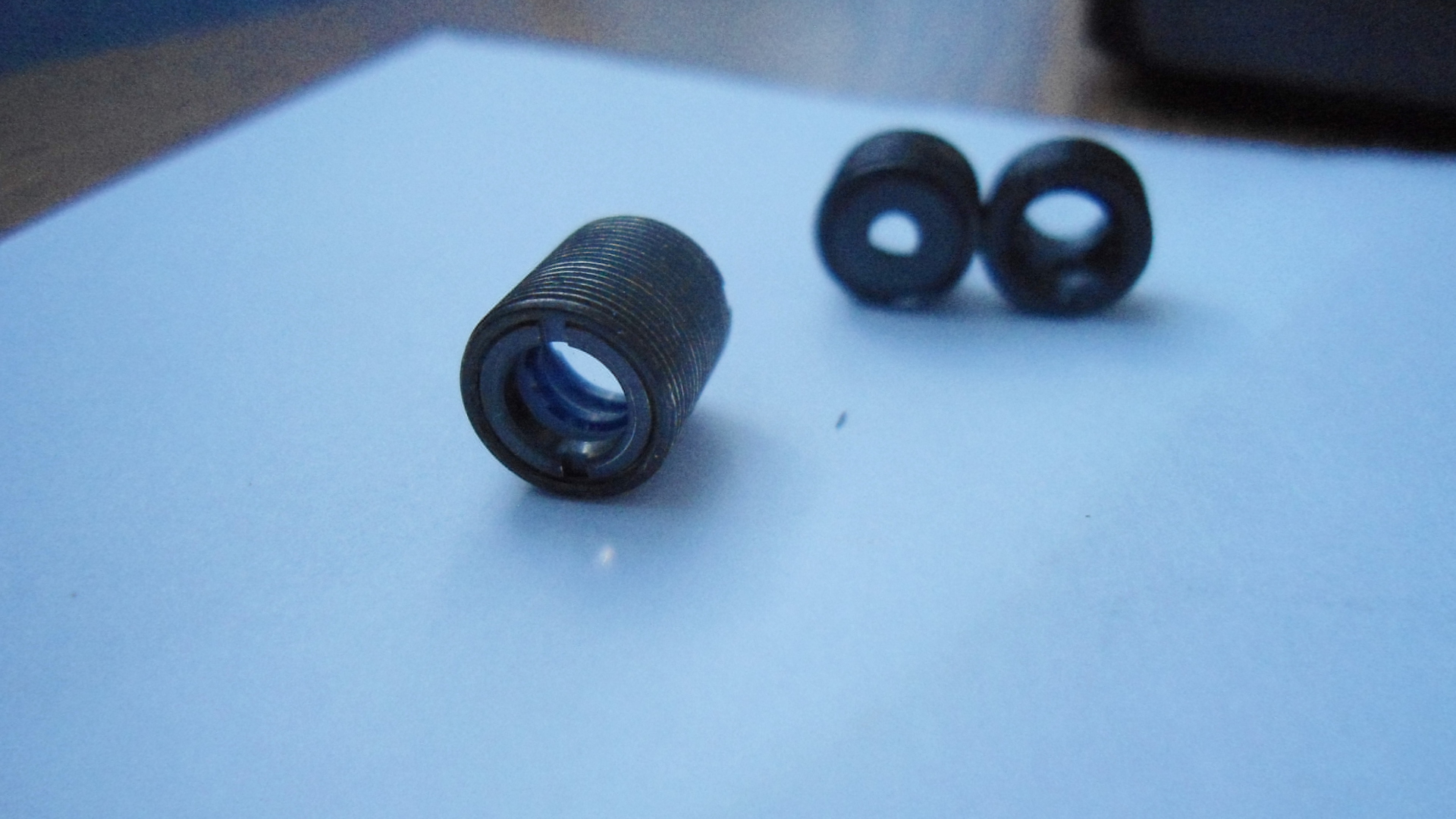

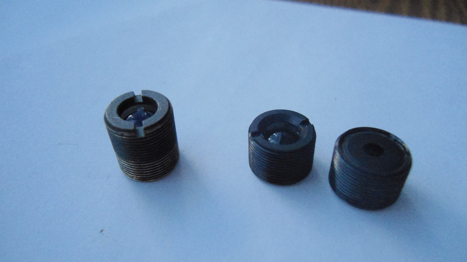

    как пример смотри фотки с коллиматорами, где слева стекло а справа пару акрилок из таких модулей
    визуальная разница: стекло в метале - акрил в пластике, в длинне колиматора(?), на стекле еще в отличии от акрила заметен перламутровый оттенок
    на втором рисунке задняя часть стеклянного коллиматора - это возможность замены линз и больший диаметр входного отверстия из-за длиннофокусности коллиматора

    С маленькой дыркой 100% пластик, отковыривается легко без возможности навредить линзе, так очень тонкий и хрупкий пластк. Я хз зачем делают маленькое входное отверстие (для удаления части грязи наверное).
    И кстати не рекомендую коллиматоры без уплотнительного кольца, надо на резьбу подматывать уже, а с кольцом проще без гемора уже.
