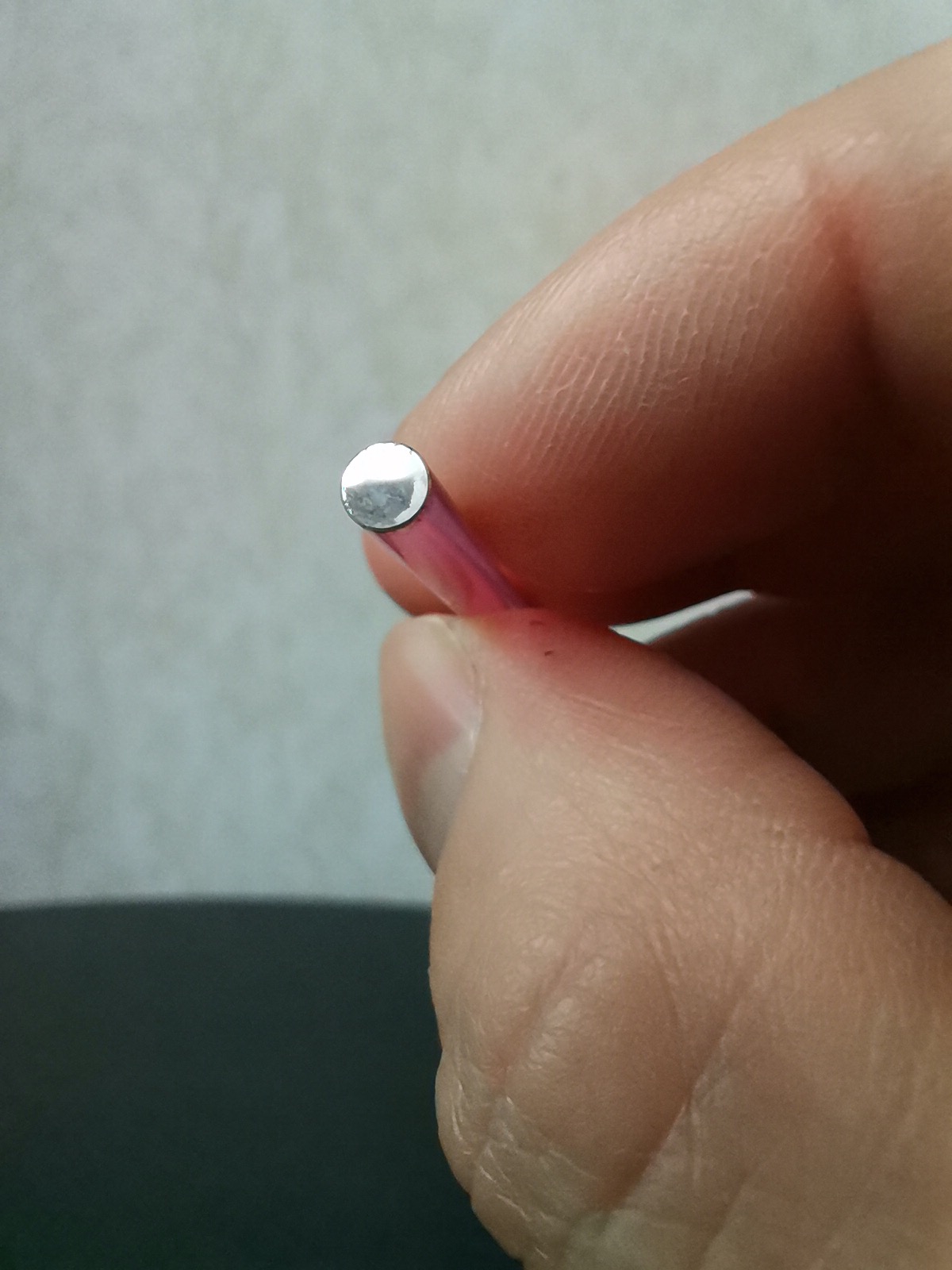

    Ну, что, пробное серебрение торцов провёл. Выглядит красиво, но нифига не работает. Видимо толщина слоя на глухом торце недостаточная. Придётся HNO3 ещё купить, смыть что наделал и делать заново. Буду серебрить глухой торец в несколько заходов. А что делать?.. Ничего, только так.

  9. Optics
    Optics Пользователь
    1.234
    144
    :cry::cry::cry:
    Чего глухое зеркало то не поставите?
    А выходной торец тоже ...того?:confused:
    ну хоть призма треугольная ( с прямым углом) есть? и то сработает лучше (глухое зеркало)

    Покрытие попробую довести до работоспособности. da-nie правильно пишет, что мне не хочется громоздкости. У меня есть диэлектрические зеркала для рубина. В первых рубиновых лазерах использовали серебрение торцов. Вот и есть желание повторить.

    Стёр неудачное глухое зеркальное покрытие азоткой. Оставил только
    выходное зеркальное покрытие. В качестве глухого зеркала поставил диэлектрическое, чтобы проверить выходное. Работает, генерирует. В общем буду делать надёжное глухое.

    Удалось сделать толстое покрытие, пришлось 12 раз повторять процедуру. Но, когда стал извлекать стержень (в дне пластикового стаканчика делалось отверстие и в него слегка вставлялся стержень, в стакан наливался раствор), покрытие оторвалось зеркальной круглой конфетти. Причём такой плотный слой получился, что это конфетти не сминалось и его даже можно было взять пинцетом.
    Попробую переделать, но на этот раз буду погружать торец в раствор. Превратности методики усвоены.

    Судя по всему адгезия слабая, зеркало может отвалиться в любой момент, от небоьшого нагрева.
    Может осадить так чтобы охватывать часть стержня, так хоть не будет сваливаться

    Сейчас пробую серебрить именно погружая стержень в раствор, так лучше получается. А та конфетинка так и лежит, блестит засранка.
