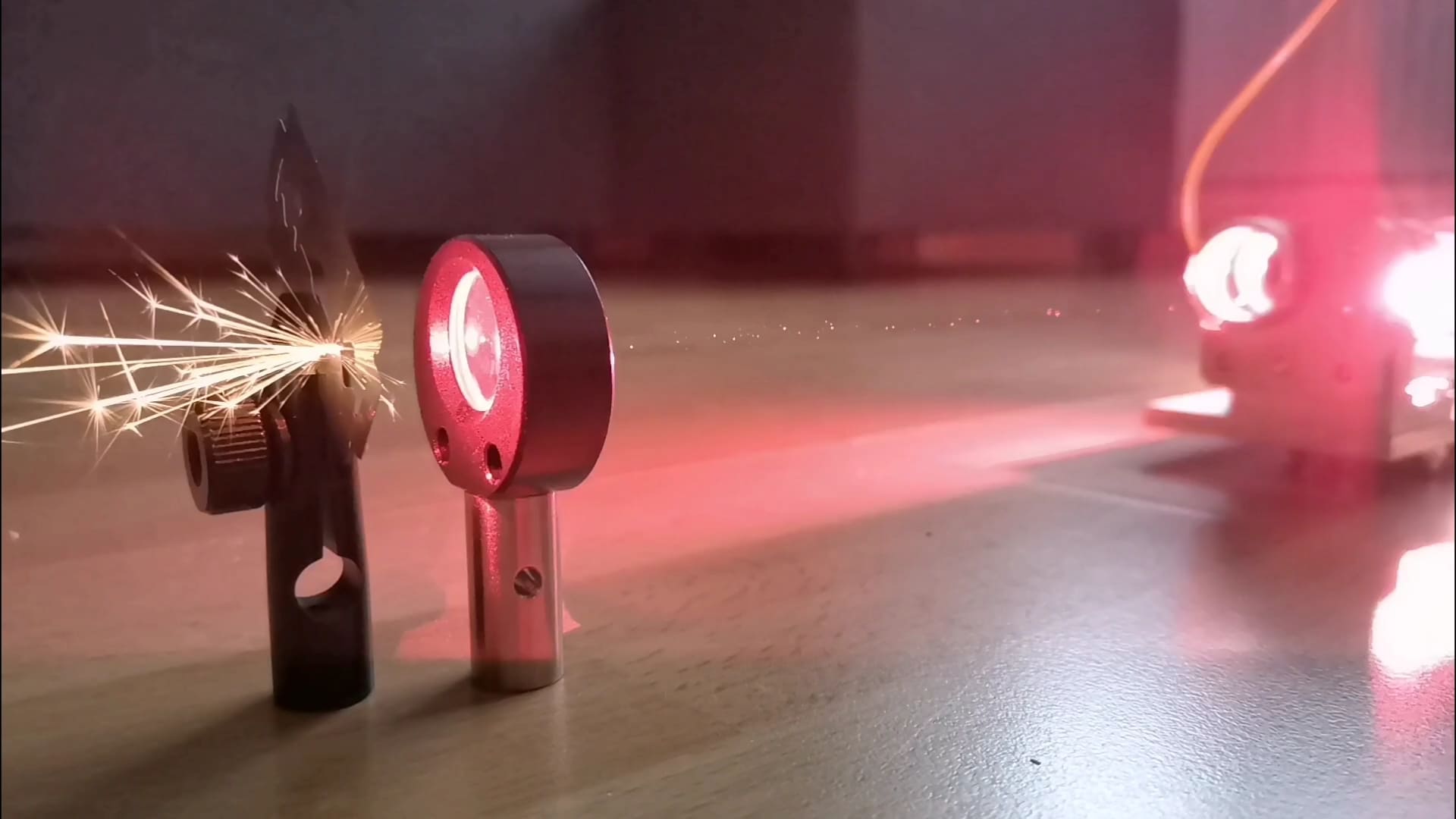

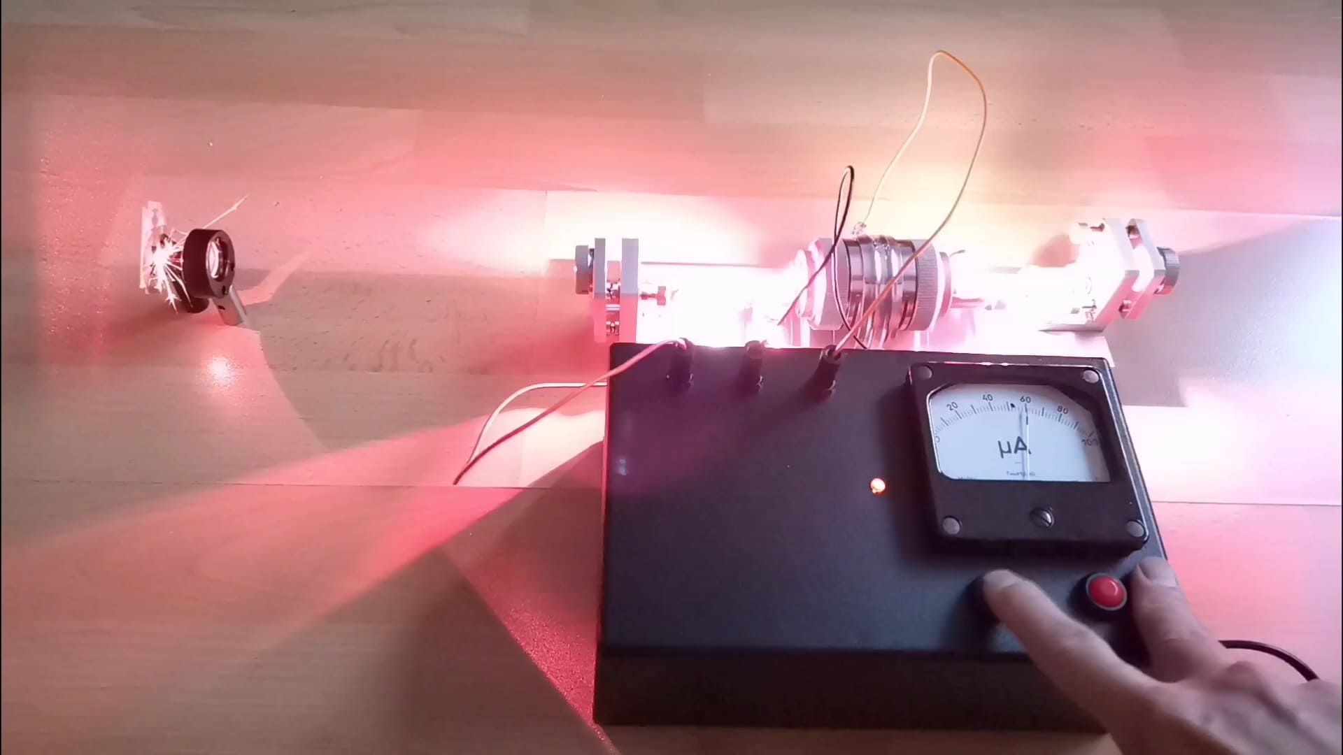

  9. Андрей1982
    Андрей1982 Пользователь
    Просто красивые картинки:
    SparkPower, St2Ra3nn8ik и da-nie нравится это.
  10. da-nie
    da-nie Активный пользователь
    А это вы чем такое снимаете? :? я тут камеру китайскую заказал, обещают 240 fps на 720p. Думаю, если не наврут, получится снять процесс искрообразования. Потому как моя canon legria hf r806 на 60 fps без интерлейса не успевает.
  11. Андрей1982
    Мобильником снимаю видео (у меня всего 30 fps), а потом вырезаю стоп-кадр. :)
  12. Андрей1982
    Кстати, хочу сказать, что у него правильная цветопередача. Помните, я скидывал фото бирюзового ("аргонового") цвета пятна полупроводникового лазера? Так то, что на картинке, почти один-в-один, что я вижу глазами.
    Просто читал здесь, как кто-то фотошопом обрабатывал фото, чтобы добиться правильной цветопередачи точно такого-же полупроводникового лазера.

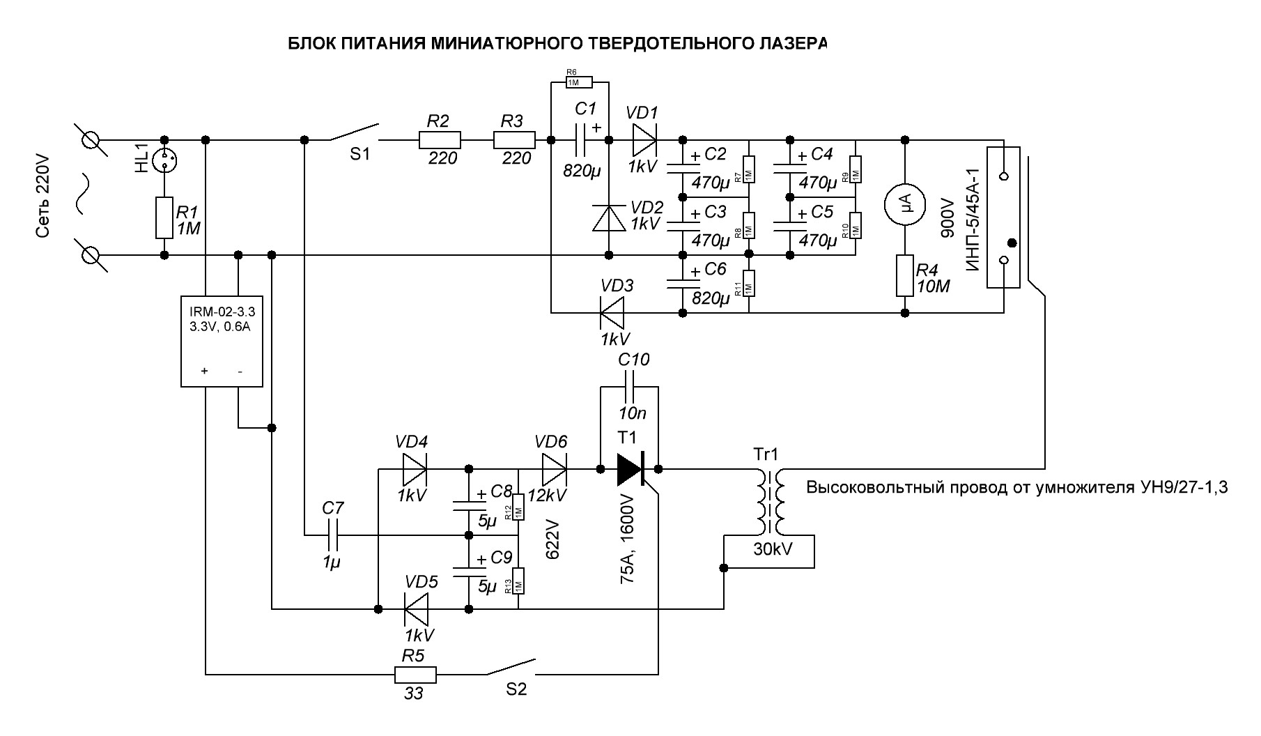

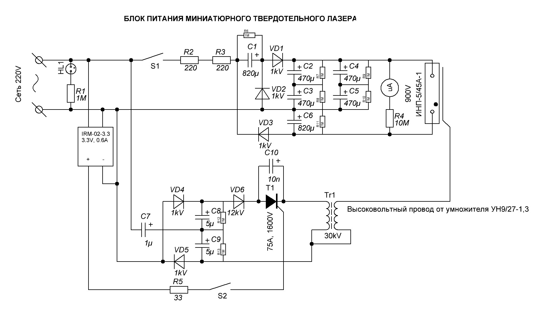

  14. Андрей1982
    Тут после продолжительной паузы связанной с различными обстоятельствами и вдоволь насытившись суперконтинуумными солитонами, решил привести в порядок свои творения.
    И решил начать с БП миниатюрного рубинового лазера. Имелись следующие проблемы/несовершенства: высоковольтный импульс с катушки поджига (напомню, что поджиг там, для компактности БП, внешний, катушка взята из электрозажигалки для газовой плиты, той, что на батарейках) иногда шился на плату; запуск поджига осуществлялся кнопкой, при этом возникало искрение на контактах, что, рано или поздно, привело бы к их обгоранию, иногда, по этой причине, кнопку даже заедало; стало интересно попробовать вместо удвоителя - утроитель! Было любопытно сравнить осциллограммы свободных генераций, временные характеристики разряда ламп и генерации рубина. Решение по первой проблеме было простым: поместить катушку в небольшой пластиковый корпус и залить эпоксидкой, что и было сделано. Эффект оказался нужным: прошивание на плату прекратилось. Решением второй проблемы стал тиристор. Правда 2 тиристора были убиты. Понял, что поскольку он разряжает заряд на индуктивность, в первичке может возникать обратный ток, судя по всему, убивший тех двух несчастных. Добавил последовательно аноду высоковольтный диод от микроволновки и проблема, вроде, ушла. Собранный утроитель работал без проблем, правда 900В - это не 600В и обычные мегаомные резисторы, через которые заряжался конденсатор поджига от основной батареи, пробило. Поставил высоковольтные резисторы. С ними всё в порядке. Теперь по самим результатам: от удвоителя продолжительность вспышки лампы ИНП3-7 80А составляла около 1 мс, от утроителя в 3-4 раза меньше. Длительность генерации рубина от БП(×2) 400 мкс, от БП(×3) 150-200 мкс. И сама генерация стала состоять всего из 6-7 пичков, как при неидеальной модуляции пассивным затвором. Длительность самого пичка: около 2 мкс.
  15. SparkPower
    SparkPower Пользователь
    А при какой емкости накопителя получается такая длительность?
  16. da-nie
    Так их же можно последовательно ставить, набирая нужный номинал. :)
    Лампе может поплохеть.
    Так вспышка у вас же 1/3...1/4=330-250 мс. Время генерации соответствует времени вспышки. Правда, время жизни уровня в рубине около 1 мс. В свободной генерации, вероятно, импульс должен примерно ему соответствовать.
  17. Андрей1982
    Хороший вопрос. Я считал так: ёмкость удвоителя была 880 мкФ, эта ёмкость заряжалась до напряжения 600 В. Энергия батареи 158.4 Дж. Далее эти же конденсаторы пересобраны в утроитель, значит энергия батареи +/- таже: 158.4 Дж. Напряжение 900 В. Ёмкость утроителя получается 391 мкФ. Но если посчитать по формуле 1/c=1/c1+1/c2+1/c3, то ёмкость получается 219 мкФ. Как бы странно, получается, что энергия батареи падает. Мне же думается, что неважно, как мы соединили конденсаторы между собой - суммарная запасённая энергия должна быть одинаковой.
  18. Андрей1982
    А я соединял последовательно. Всё равно пострадали. Видимо, такие нынче резисторы.
    Так там всего-то около 150 Дж. ИНП3-7 80А на большее рассчитана. Но, кстати, всё равно сдулась: перестала поджигаться, как будто герметичность потеряла. Стекло у электродов без вольфрамового налёта. Да и сама колба целая. ИФП-8000 исправно поджигается и пыхает. Как и ИНП-5/45А-1.
    Да, думаю так и есть. Просто стало интересно, что будет, если накачка окажется короче времени жизни этого уровня... Т.е. когда таже самая энергия, но закачивается в рубин не за 1 мс, а за 150-200 мкс.
  19. da-nie
    Если накачка короче времени жизни уровня, то просто вся энергия накачки успеет запастись на уровне. Собственно, это удобно. :)
