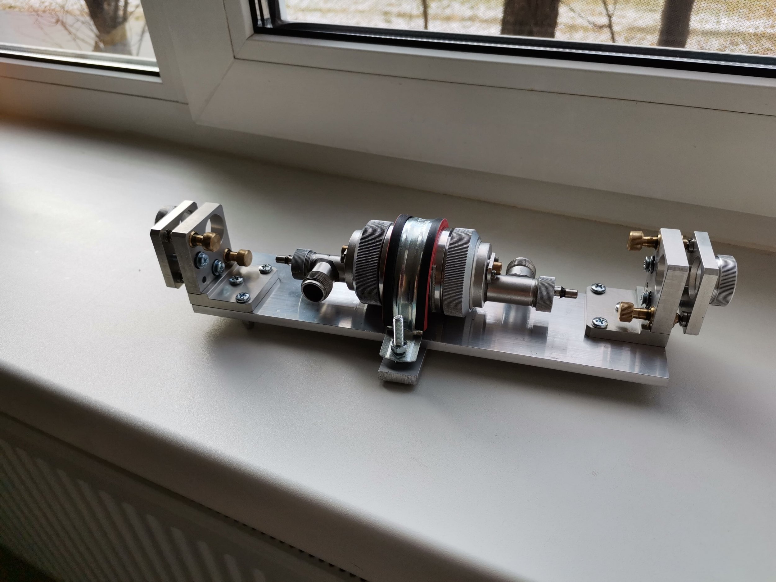

  3. Андрей1982
    Андрей1982 Пользователь

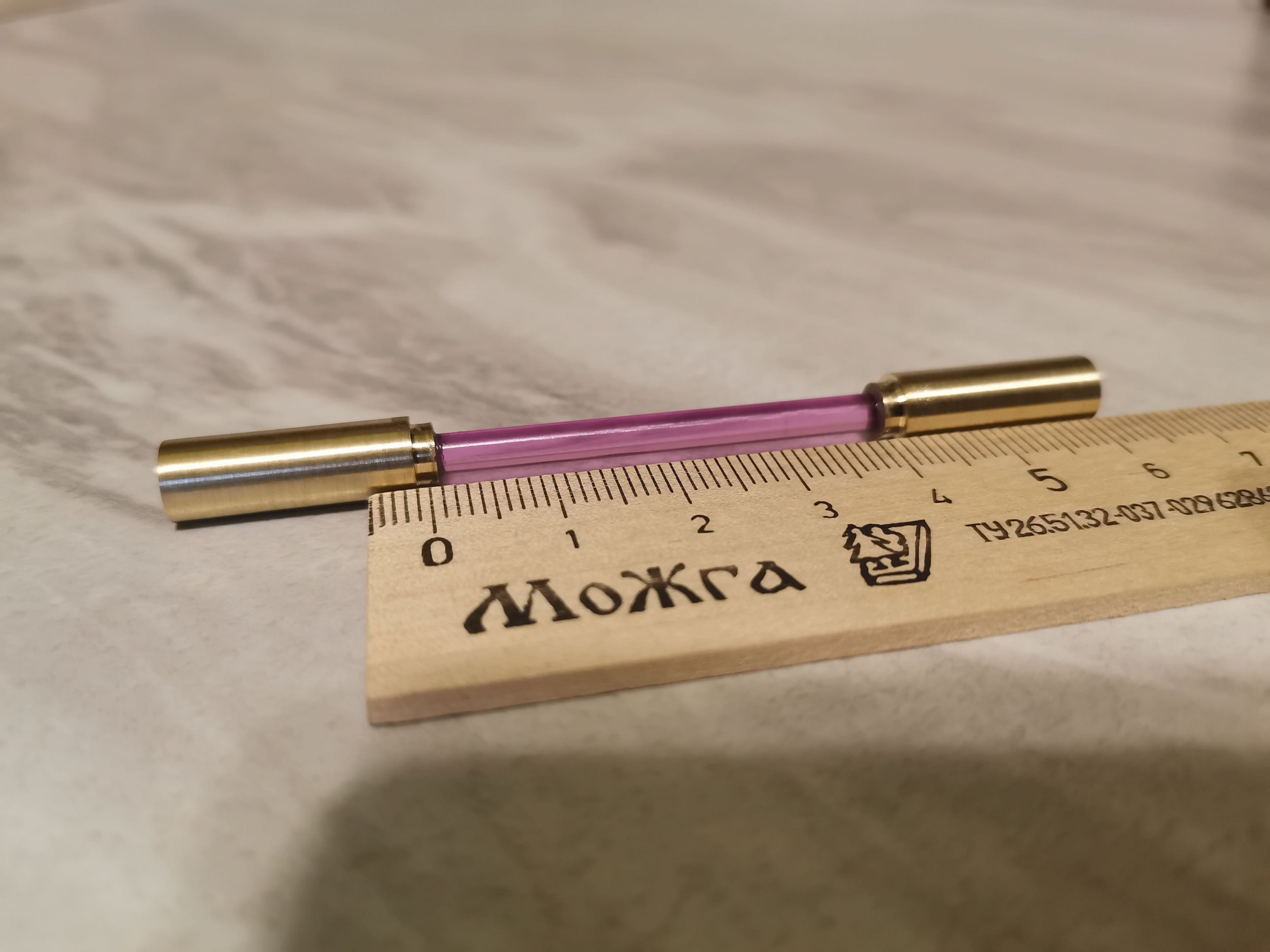

  5. Андрей1982
    Вот я так себе и представлял. :) Причём, скорее всего: чем короче импульс, тем короче "стрела". Хочется посмотреть. Придётся либо снять маскитную сетку, либо быстро выйти с заряженным БП на улицу. Но сначала надо довклеить его в цанги (в одну вклеил, осталось во вторую) и поставить в квантрон, отъюстировать. Кстати столь маленький АЭ (3.5×45 мм) вклеивать труднее, чем большие.

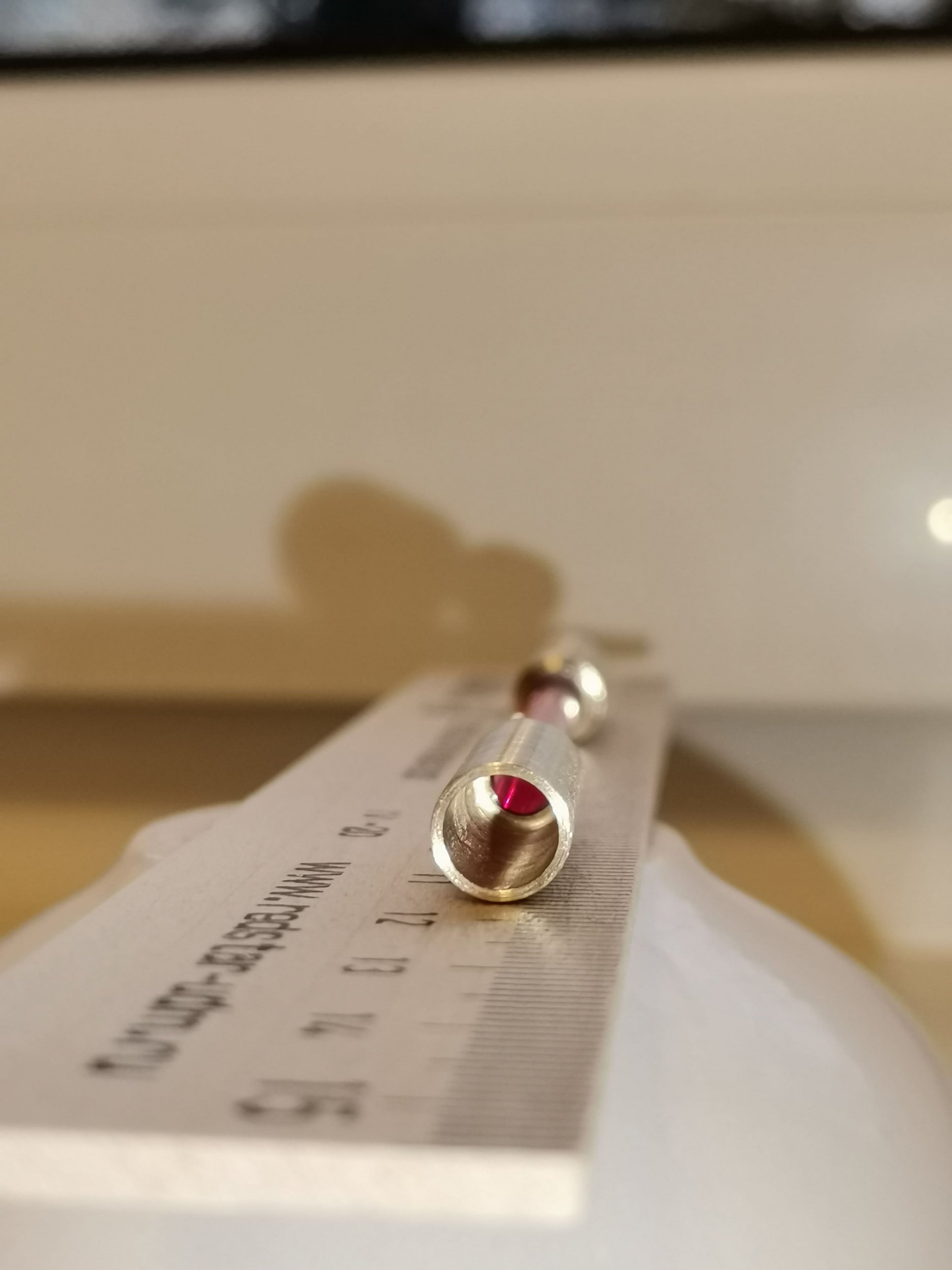

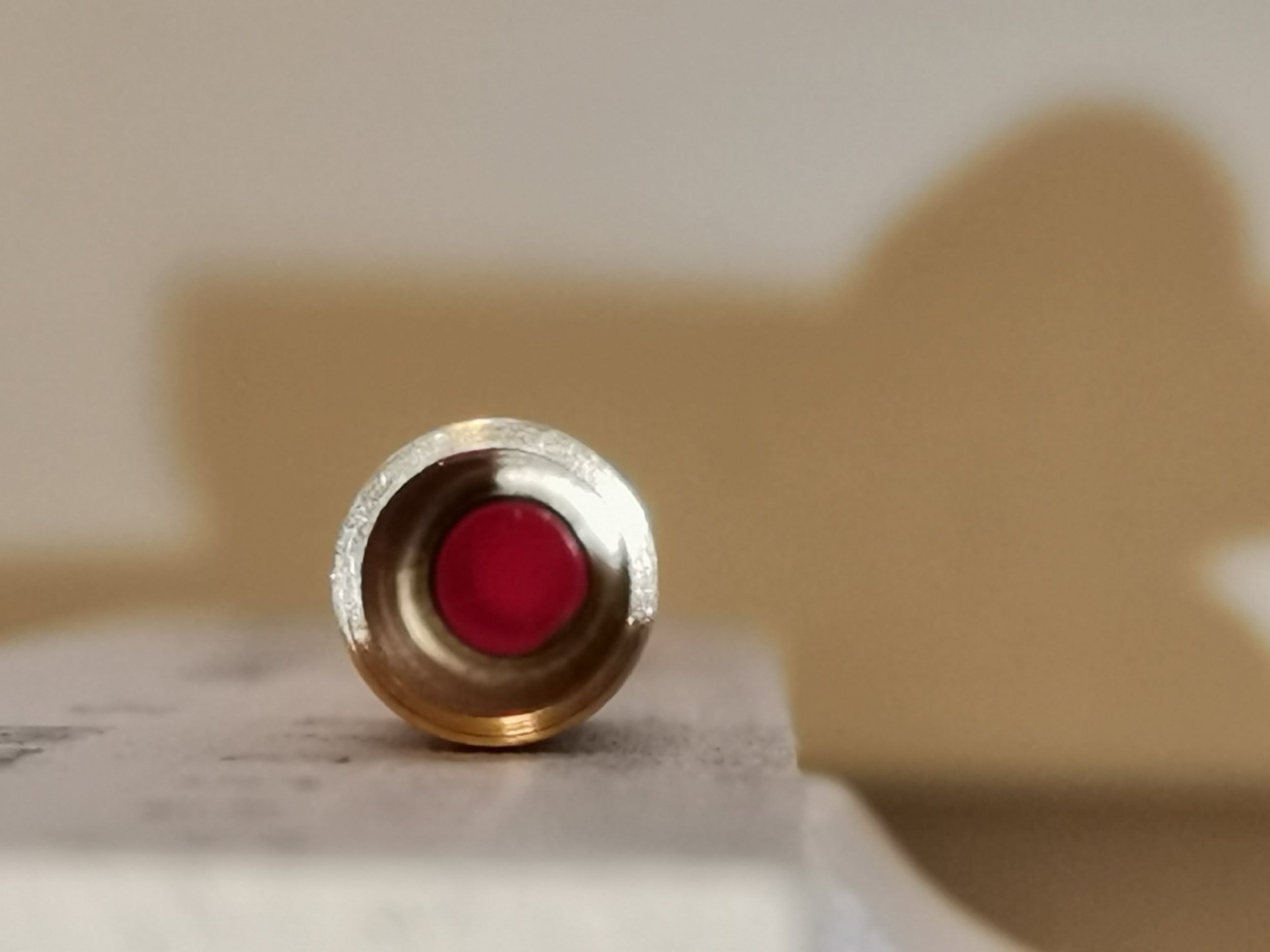

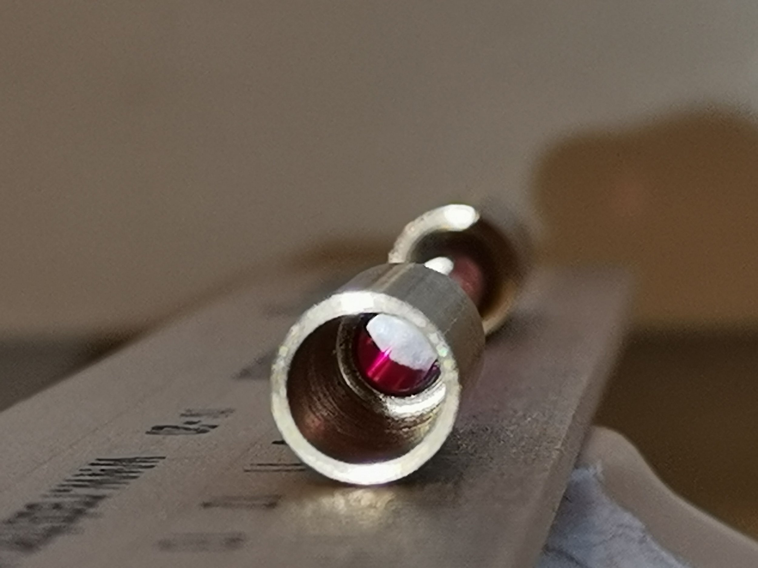

  7. Андрей1982
    Наконец-то он обрёл свои цанги! IMG_20241106_103057.jpg IMG_20241106_103522.jpg IMG_20241106_103716.jpg IMG_20241106_103651.jpg
    Низкий поклон токарю, что их изготовил! :)

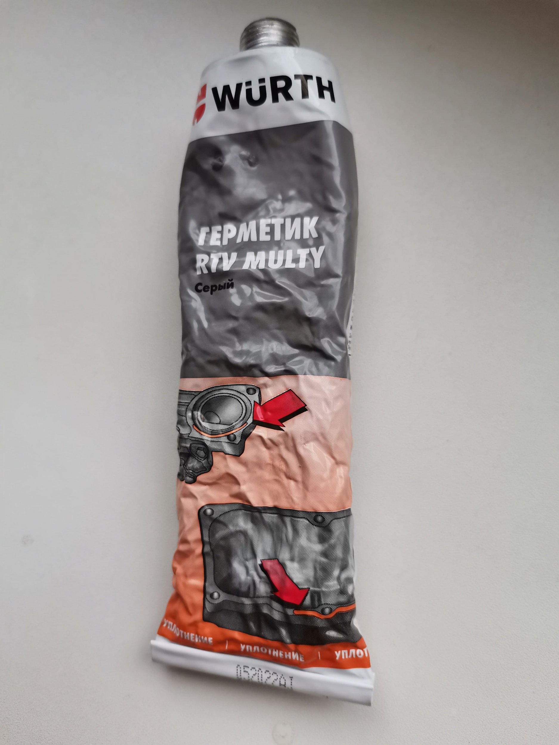

  8. Андрей1982

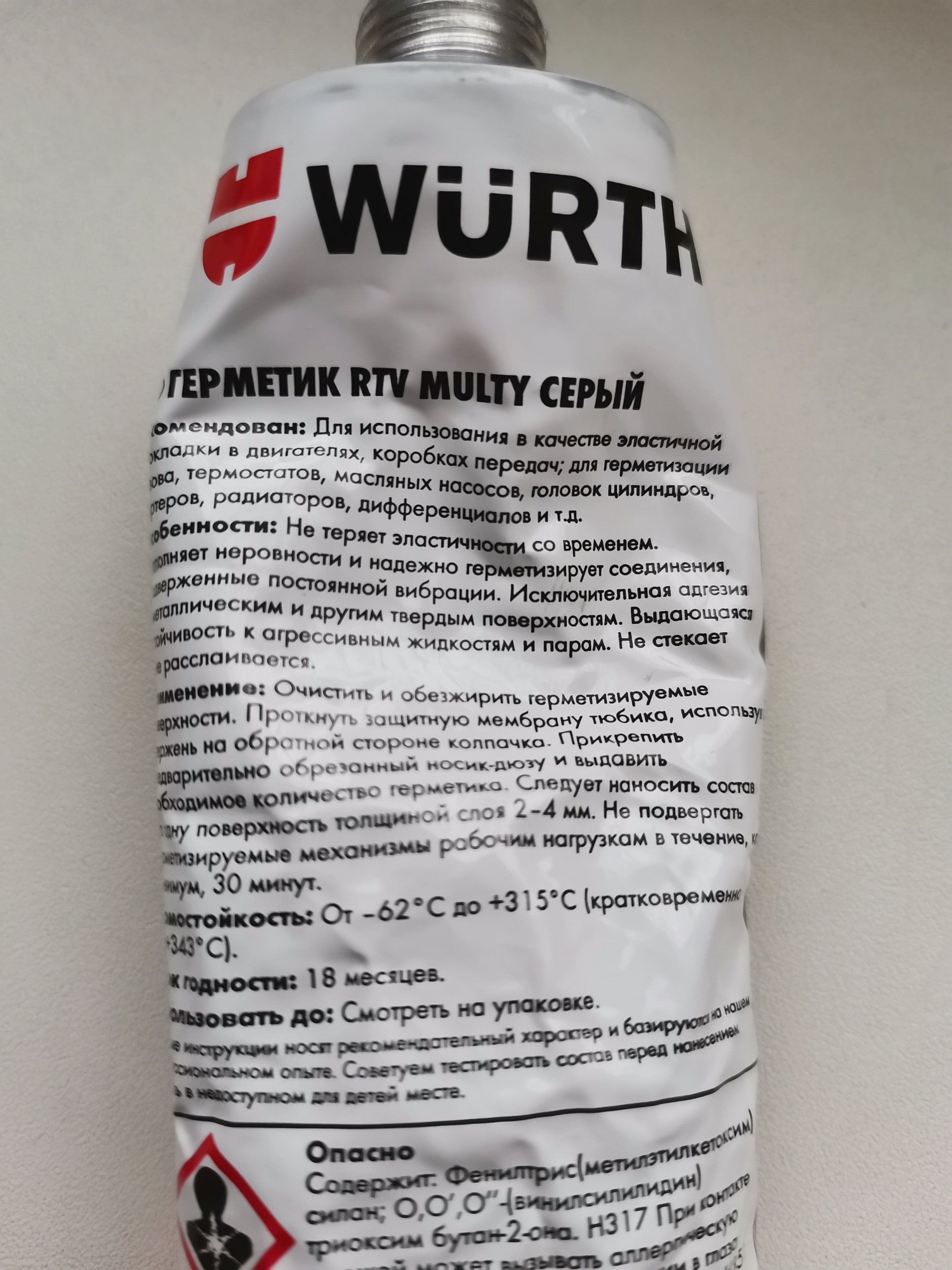

    А это герметик, который рекомендую:
    Покупал в Максидоме. Но покупал, кажется, в 2021 году. Недавно специально его искал, т.к. есть опасения, что усохнет, ведь больше 2-х лет как просрочен, а иметь такой в запасе надо бы - не нашёл. Во всяком случае ни в Леруа, ни в Максидоме.

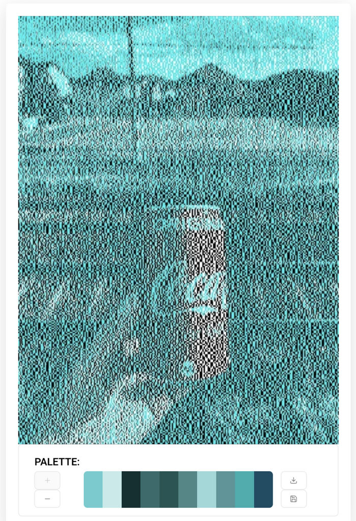

    Хм. А такое тоже не видите?
    Цветные шарики:
    А вот эта фотография чёрно-белая с цветными полосками:
    Там больше восприятие банки красной в силу традиции окрашивания таких банок. Просто захотев можно увидеть её серой.

    Шарики не цветные, они одинакового оттенка, только с разной интенсивностью.
    Фотография не полностью черно белая, она имеет паразитный оттенок, особенно это видно по одежде. А вот задний план черно белый, и на все это наложены цветные полосы.
  20. da-nie
    da-nie Активный пользователь
    Я вижу чуть фиолетовые, бежевые и сиреневые шарики.
    Фотография воспринимается полностью цветной. Одежда окрашена.
