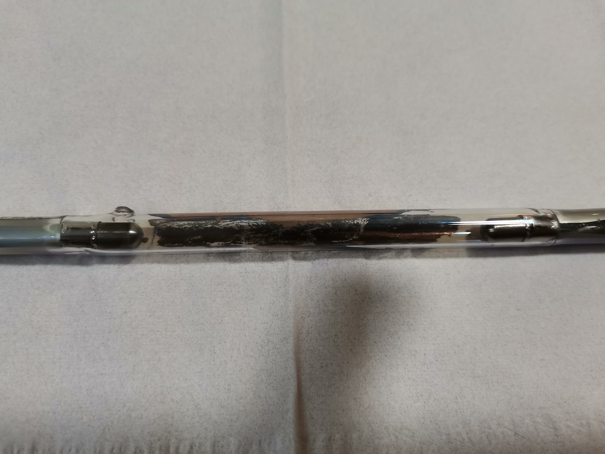

    Осмотрел лампу ИНП6/90, после таких же нагрузок, как были у ИНП3-7/80А. Она в полном порядке, как новенькая. Ну она и новенькая, но и та тоже была новенькая, да быстро стала старенькой.
    Попробую без отражателя, вдруг лучше будет. :?
  3. Андрей1982
    Андрей1982 Пользователь
    Нет, я не контролирую ток. Индуктивность специально не добавлял, довольствуюсь той, что во вторичной обмотке поджигательного трансформатора. У меня в этом БП тоже электролиты. Они щадят лампы.
    Это на внутренней стороне колбы:

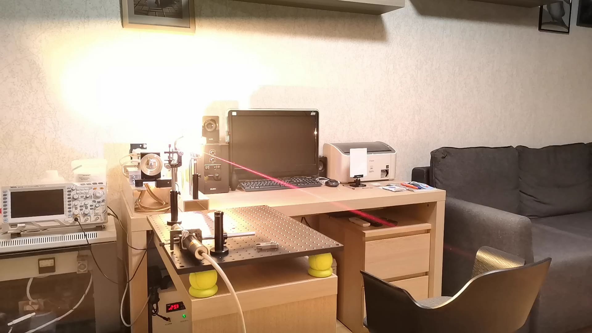

    Рубин ещё и сложно снимать: на белом фоне точку камера ну никак не видит. Съёмка при свете меньше искажает цвет луча, чем в темноте. Но в темноте меньше режутся кадры, чем при свете, отчего возникает впечатление, что страдает эффективность генерации, а она есть, просто не все импульсы камера фиксирует.

    По поводу сгоревшей лампы.
    Очень похоже на брак электродов, если их изготовили из вторичного вольфрама. ( Из бывшего в употреблении, металлолома). В таком вольфраме много примесей и они выгорают в процессе работы лампы.

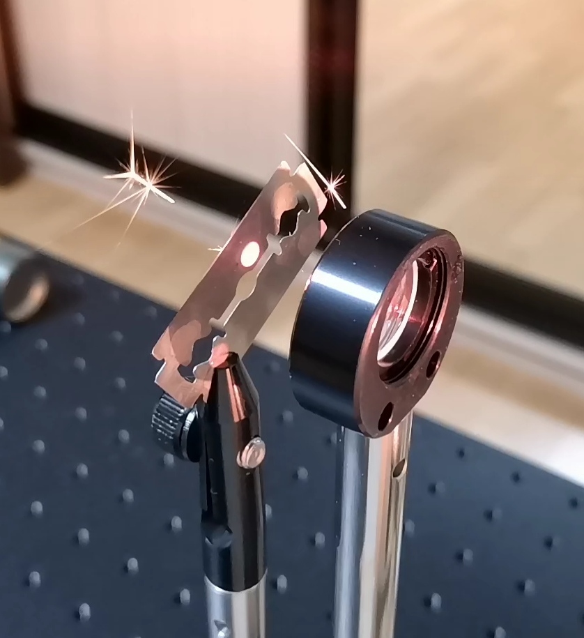

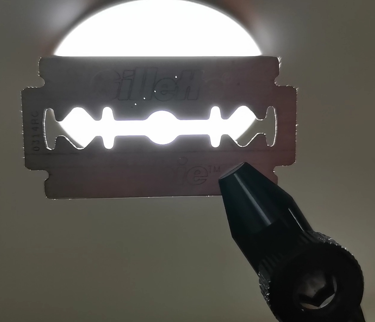

    А вчера решил поиграться с гранатом, тем, что 5×50 мм. Как же лихо он, при накачке 150 Дж, за 1.5 импульса, с фокусировкой, дырявит лезвие канцелярского ножа толщиной 0.5 мм. Гранат в маленьком квантроне. Всё смонтировано на небольшой Al пластине. Прикольная игрушка получилась. Просто представил, если бы мне в детстве, когда к этой теме только появился интерес, достался бы данный экземпляр. Восторгу б не было предела. А сейчас... И куда это потом девать?.. Хотел на эту тему тему создать, но чуть позже, наверное.
