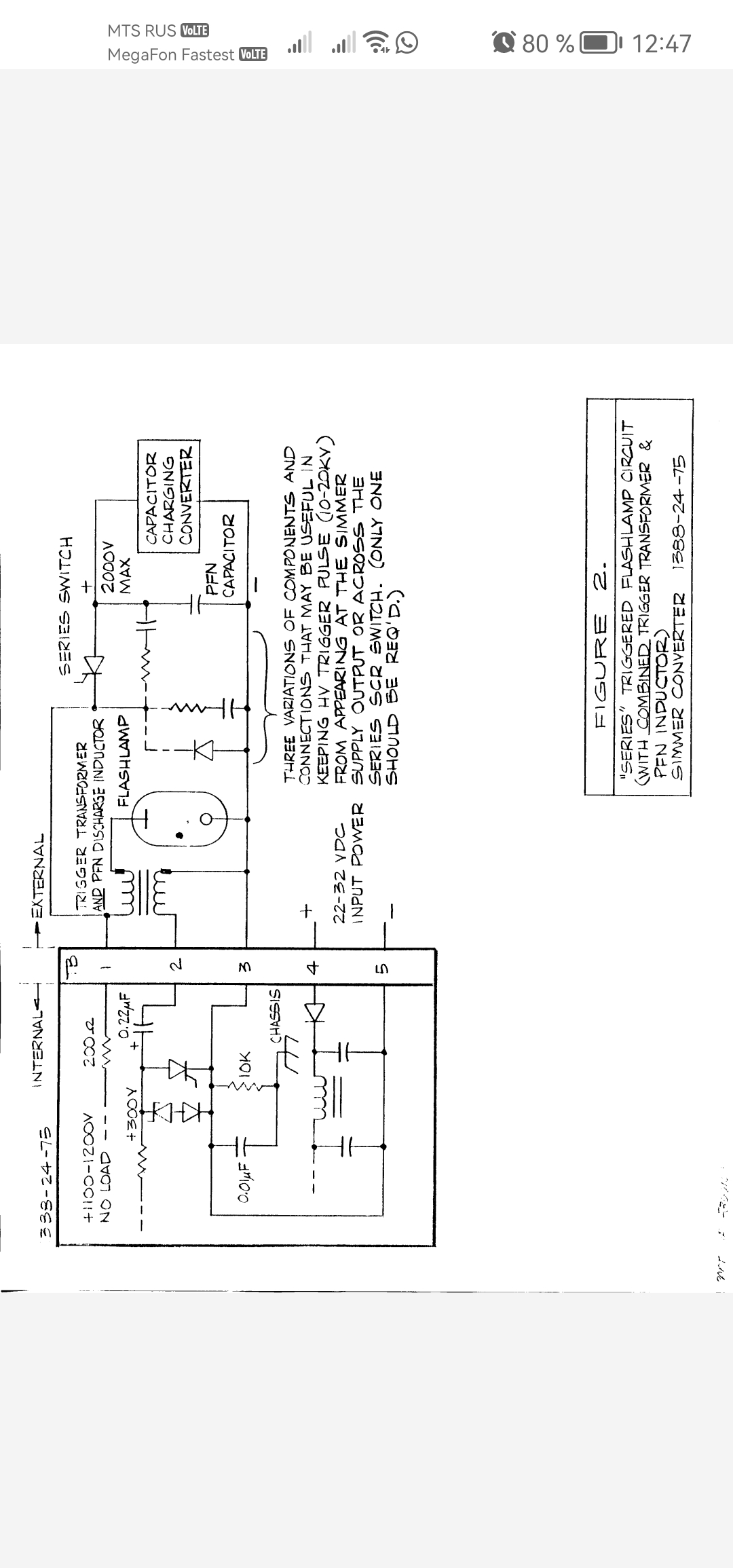

    Симмер или трансформатор поджига повредился. Тут только заменять компонент другим и смотреть на поведение. Или можно исключить симмер, если померить напряжение триггера? Оно должно быть 300 В. Правильно понимаю, что если это 1-й пункт, что Вы выше писали (пробой плёночного конденсатора, разряжающегося на первичку трансформатора поджига), напряжение триггера должно отличаться от заявленного?
  9. SparkPower
    SparkPower Пользователь
    Может у вас есть принципиальная схема симмера?
    Хотя-бы та часть где осуществляется коммутация конденсатора на первичную обмотку трансформатора поджига.
  10. Андрей1982
    Андрей1982 Пользователь

  12. SparkPower
    Проверьте тиристор коммутирующий конденсатор 0.22мкф на первичную обмотку трансформатора поджига. И сам конденсатор 0.22мкф, особенно если он электролитический, если верить схеме.
    Трансформатор дуален, если на высоковольтную обмотку разрядилось 100дж то на первичке могла выделиться большущая энергия, способная испортить компоненты схемы.
  13. Андрей1982
    Хотелось бы их проверить, но там всё внутри залито компаундом. Если дело в этом конденсаторе, то может быть поможет установка с внешней стороны точно такого-же? Если тот внутри пробило?

  14. SparkPower
    Для поджига можно использовать напряжение холостого хода дежурной дуги, навесив плату непосредственно на выход симмера.
