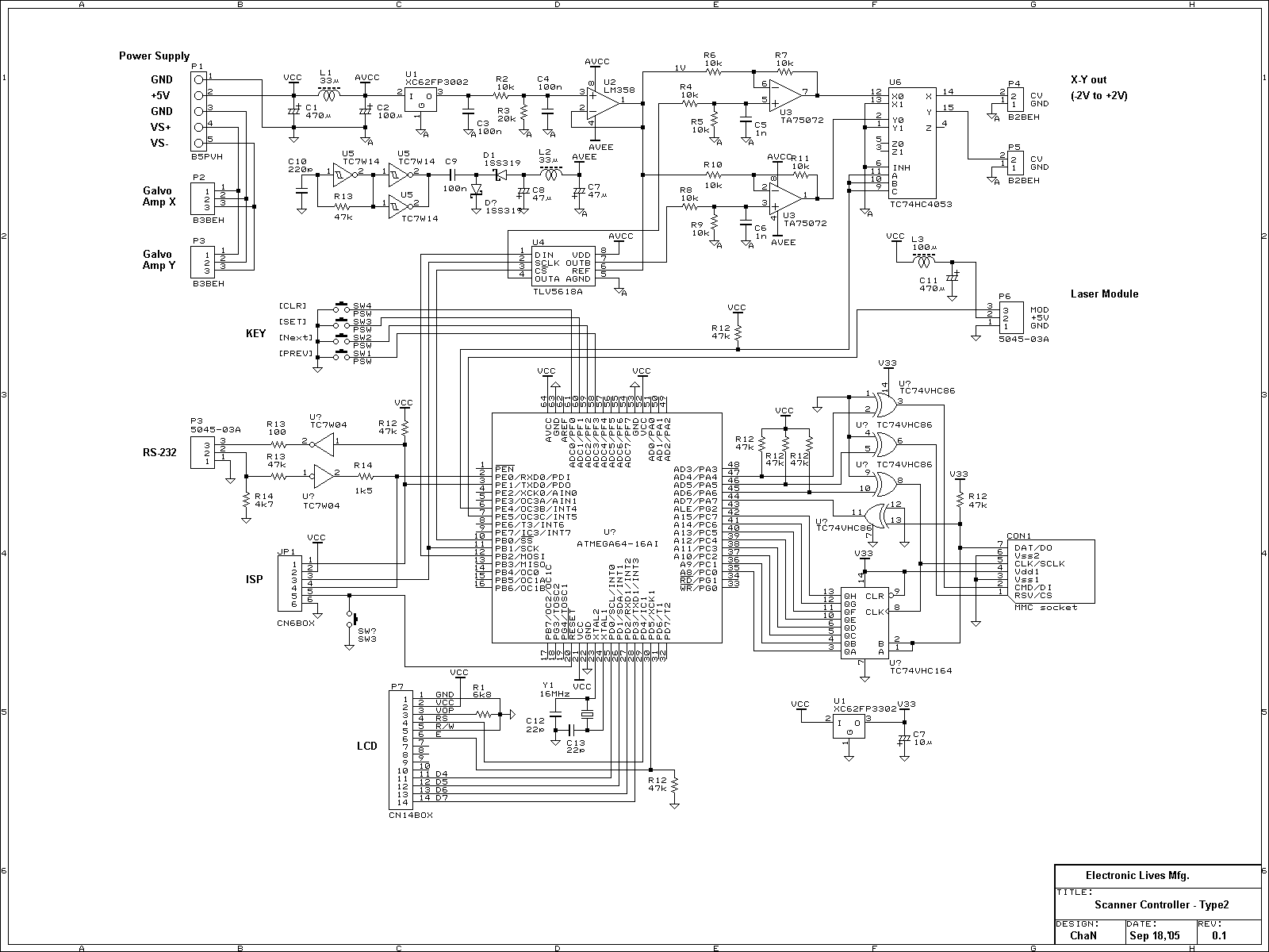

МК ЛАЗЕРНОЙ УСТАНОВКИ ПО СХЕМЕ ЧАНА

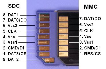

  4. peps.2008@bk.ru
    peps.2008@bk.ru Новичок
    Сколько выводов на карте памяти ? А по поводу fat есть у чана что то на сайте я выдел.
  5. ext
    ext Пользователь
    короче что бы не объястнять делал по распиновке как на картинке
      19,6 КБ
      950

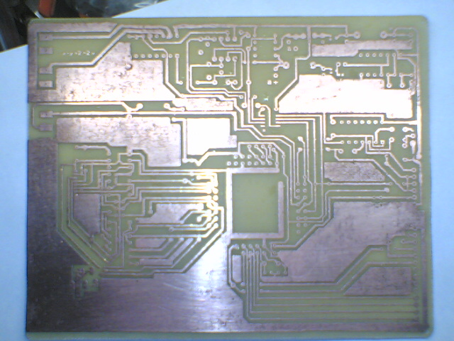

  6. ext
    ext Пользователь
    вот печака которую сеня траванул=)
      116,8 КБ
      1.077

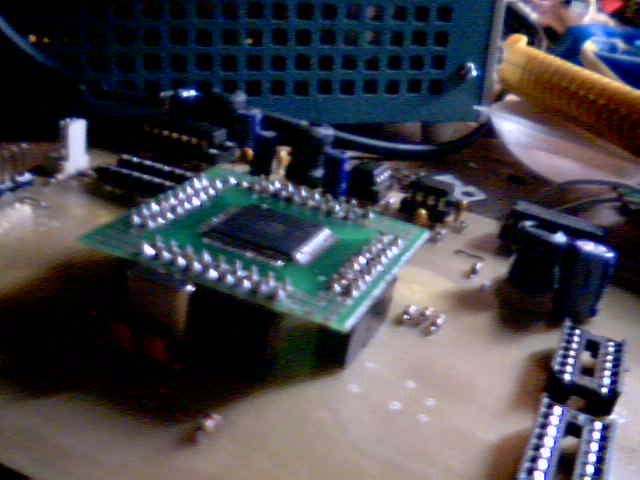

  7. Acinonyx
    а почему бы не сделать сразу контактную площадку под атмегу? она же не в БГА корпусе, TQFP упаковку гораздо легче вытравить чем к каждой ножке потом проводок припаивать (проходили через это, геморой просто вселенский)

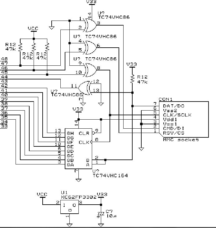

    БЛИН ЧЕМ УПРАВЛЯТЬ МК РАЗЪЕМ RS232
      23,6 КБ
      1.051

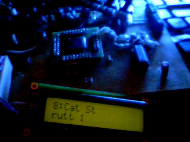

  17. XDev
    XDev Новичок
    А не подскажешь, как шил мк? имею ввиду как фьюзы выставил... думаю проблема кроется в этом, так как схему собрал, вроде всё верно, а на дисплее ничего не отображается. в замешательстве, как ещё проверить. при эмуляции схемы в протеусе по крайней мере отображается ошибка на дисплее (MMC Err 2). Кстати, от чего она возникает-то?
    Заранее спасибо
  18. ext
    ext Пользователь
    проблемма может быть в питании, в монтаже
    У меня был не пропай на меге!!
    Да кстати если вылизет ошибка <no item > то проблемма с ФС тоесть мк не может определить папки(а точнее не выдит их хоть они там и есть)
