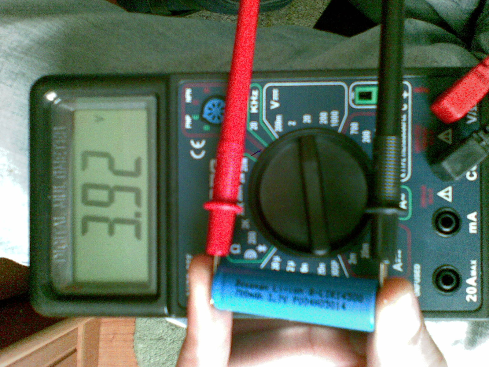

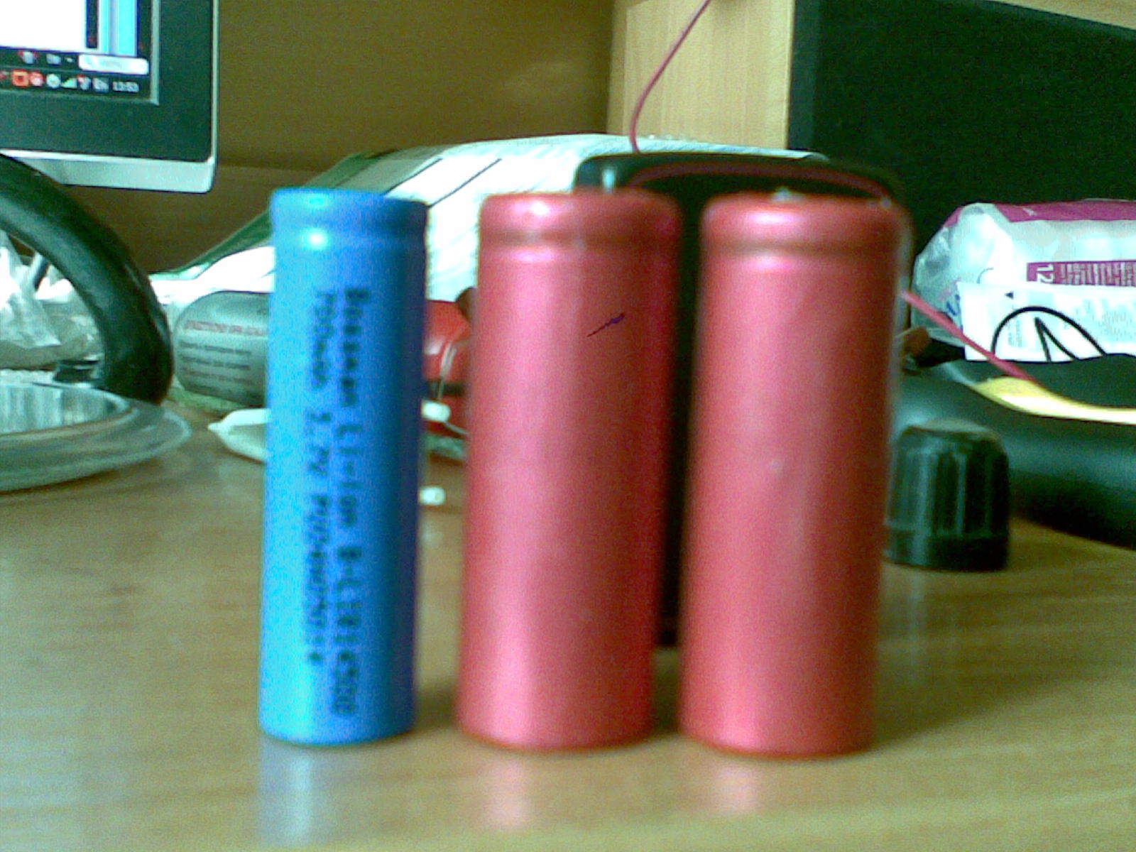

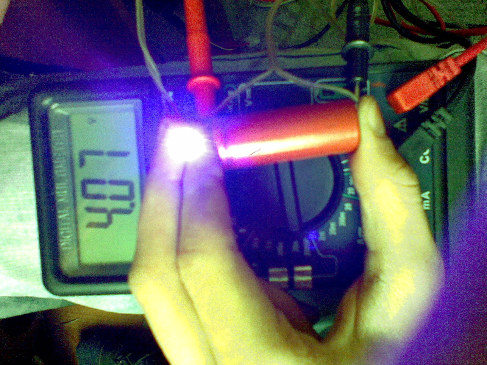

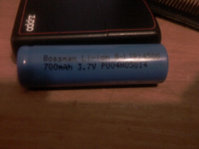

    вот уменя одна пролемка, купил акум (фотка прилагается) ещо не успел разрядить, мультиметр позывает на нём 3.92 - 3,95 в, но светодиодгорит очень тускло, и напряжение проседает на акуме, а лампочка от него не горит вообще :( как будто это только для виду такое напряжение на выходе... просто обидно, что новый акум, ни разу не заряжен, и уже сдох... что это может быть? в коротком замыкании через амперметр ток не даёт, в то время как другой (похожий, но не такой) акум в коротко временном КЗ через амперметр даёт 9 ампер. зарядка на МАХ1555 его не видет...подскжите, что делать, плиз

    Мож в нём защита стоит хотя на фото непохоже чтоб она была , попробуя разрядить зарядить несколько раз
    З.Ы. в некоторых акках помимо электроники стоит термистор (кажись так) при большом токе он разгревается и повышает сопротивление , мне попадался в аккуме от гнусмамса какогото 2е склёпанные пластинки и чёрная прослойка между ними
  12. ArtDen
    Я бы на твоём месте его просто вернул обратно

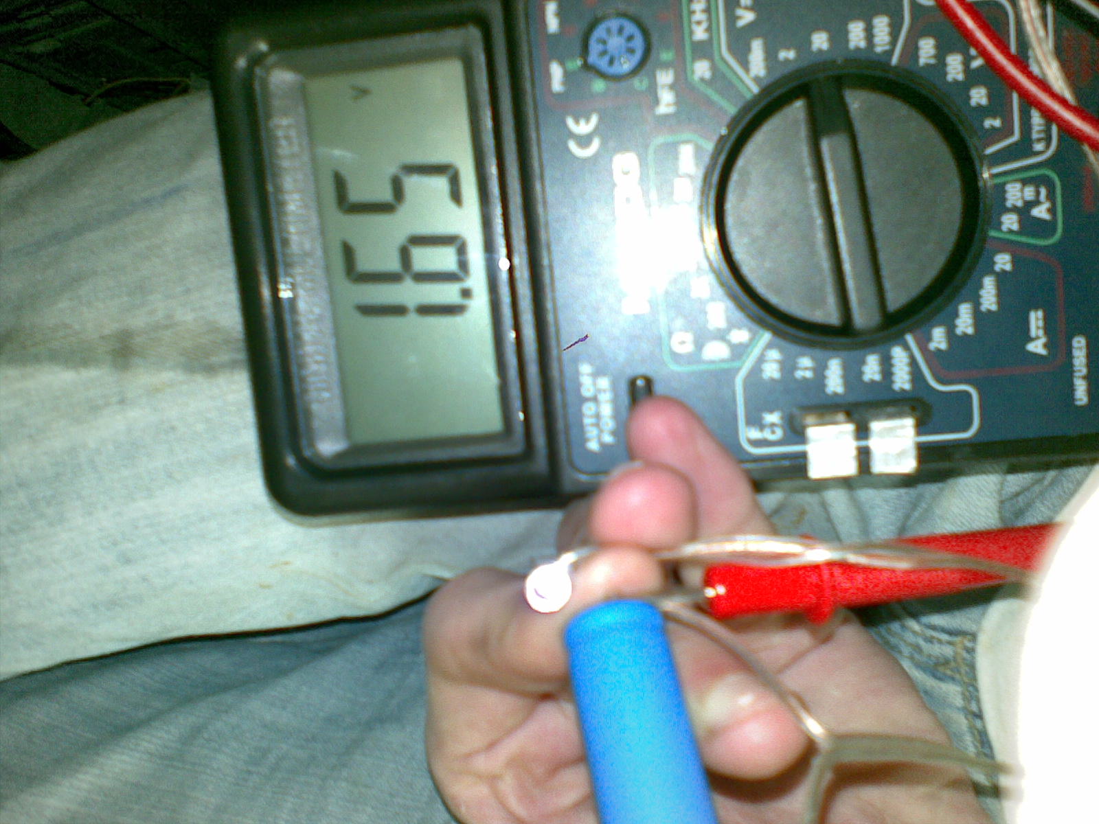

    а как его разрядить? если мультиметр без нагрузки показывает 3.92 в , а когда нагрузить светодиод (!) то 1.65...

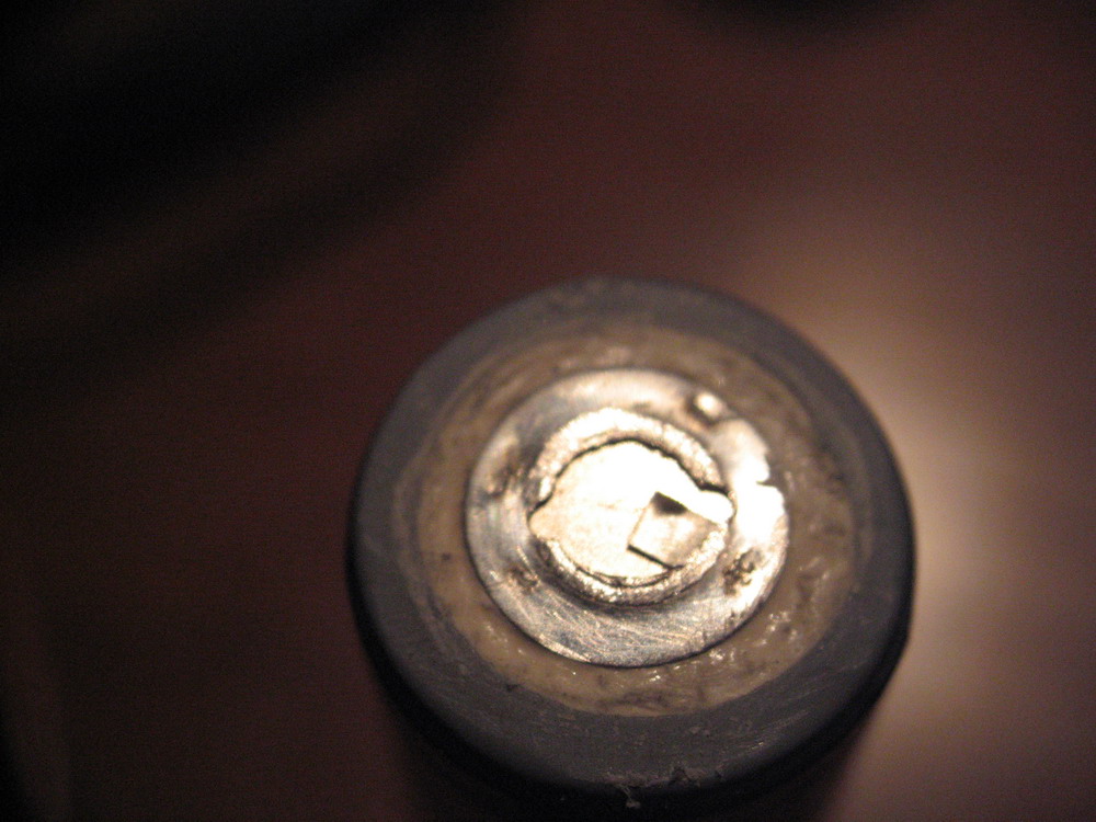

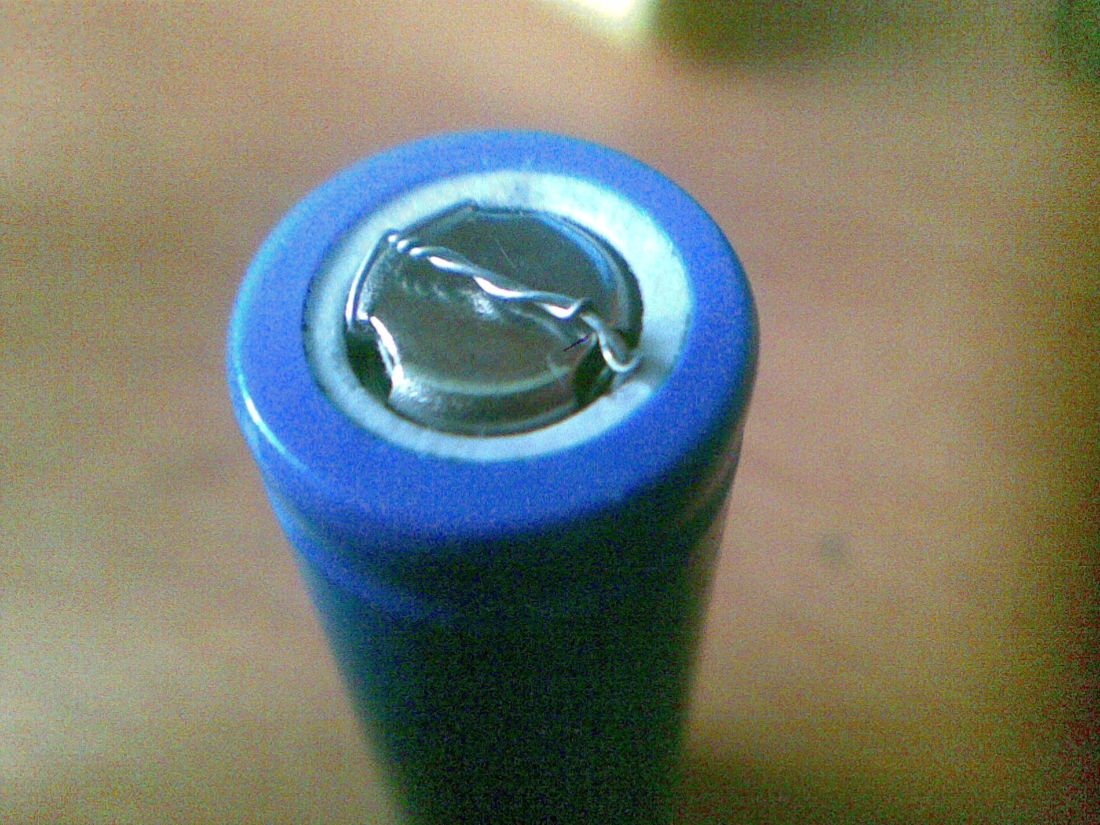

    похоже там чтото внутри случилось. я имею ввиду под плюсовым контактом, ато если там поколупатся, то всё работает.

  14. GELLIOS
    GELLIOS Пользователь
    Может контакт пропадает. Я стачивал эту шляпку чтоб уменьшить габарит аккума. Там проходит лепесток(контакт схемы защиты) идущий под изоляцией на "-".
    Но у тебя вроде нет защиты.

  15. Fonarik
    Fonarik Пользователь
    та я тож так думаю. Хотя продавщица сказала что защита есть... и Makaveli1993 тож сказал что защита есть, унего такой же акум...
    а INFERION сказал что защиты нету, унего тоже такой акум есть... там должан быть характерная плата возле минуса, как у ультра фаера, а такой платки уменя нету :( по крайней мере она не выделяется...
  16. joix
    joix Пользователь
    2 Fonarik
    Вероятность того что аккумулятор бракованный 0,99. Просадка напряжения говорит о большом внутреннем сопротивлении элемента.
    Эх, не жилец этот элемент. Попробуй обменять в месте покупки. Отсутствие чека - не есть отсутствие искомого результата в этой ситуации. Попробуй.

    там вдимо отходит плюсовой контакт, я туда вовнутырь засунул кусочек медной провлочки, и щас всё ок стало, и проседает напряжение от светодиода теперь максимум на 0.01 - 0.02 в
    вероятность того что я чтото с ним сделал, 80% остальные 20% и домускаю на брак. т.к. сначала он работал нормально...
    вероятно этот лепесток я какимто образом и оборвал...
    спасибо всем, что помогли разобратся

    В этом носике иногда размещается защитный позистор, который ты мог убить.
    Нельзя литиевые аккумуляторы нагружать напрямую на амперметр.

    Бошменовский аккумулятор хороший. У меня уже больше года живёт. При этом часто садится основательно, т.к. у меня защита от переразряда ещё не заведена. И ничего. 750мА там точно есть. Он с нагрузкой в 200мА почти 4 часа держится. Под плюсовым контактом явно что-то есть. Много пустого пространства и что-то похожее на биметалическую защиту. В ноутбучных аккумах такие ещё ставят. При перегрузках её выбивает как пробку-автомат и всё, приходится сверлить дырку в плюсовой площадке, чтоб вернуть пластину на место...
    Аккумы эти никогда не коротил, т.к. бог знает что там за защиту в них поназасовывают...

    я думаю если уменя чтото пререгорело от короткого замыкания, типо как предохранитель, то это вполне возможно. потому что когда под плюсовой контак я засунул гдето 1 см медной проволочки, всё стало на свои места. акум за работал как новенький, я его уже 3 раза посадил и зарядил. всё ок
