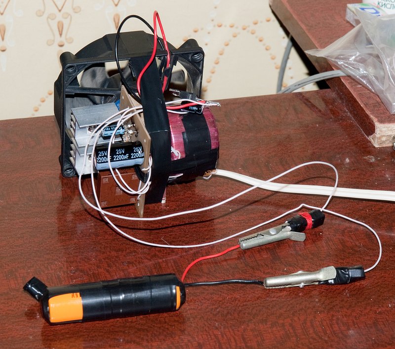

  11. ArtDen
    На скорую руку собрал вот такую монструозную зарядку на 2-х микросхемах LM317:
    [attachment=0:1qoyg8hk]P1070760-small.jpg[/attachment:1qoyg8hk]
    Т.к. она жутко греется, пришлось приделать к ней вентилятор :)
    Сейчас заряжаю аккумулятор током 0.84А
  12. B.E.S.
    Действительно внушающая)))Но главное,чтобы работала как надо,проблемы с корпусом решаться со временем.....
  13. ECCOsea
    ECCOsea Пользователь
    Честно говоря не пойму... Нах городить такой мегаполис да еще и с вентилятором! :confused:
    Чем вам LTH7 или МАХ1811 не понравились? Маленькие и практичные. Ток да, небольшой, но можно сделать как и у СвиМика. У него хорошая зарядка, с большим током и компактная, и КПД выше.
  14. ArtDen
    Ну как бы тебе сказать... Заказывать из москвы эти микросхемы для меня дорого (из-за доставки), да и дойдут они до меня ХЗ когда. А заряжать аккумуляторы надо сейчас. Вот и приходится городить такой мегаполис с вентилятором :)

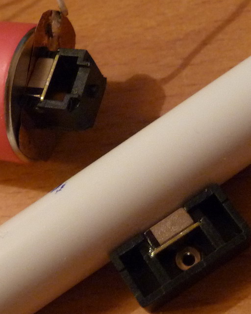

  16. joix
    joix Пользователь
    К аккумулятору удобно крепить контакты (на них напаять из медной фольги по размеру круги) мангнитами, брал из cd-rom, они используются в системе отклонения линзы. Удобно и отлично прилегают контакты, изоленту тоже использовал до магнитов...
    Так же отличные магниты есть в hdd (ну кто этого не знает) :)

  17. ECCOsea
    Эмм... А разве магниты не пагубно влияют на источники питания??? :?
    Я вообще везде слышал что магниты нельзя держать рядом с акумами и батарейками, а то им кирдык придет!
    Или это все вранье???
  18. joix
    joix Пользователь
    Не располагаю иформацией на этот счет, пока придерживаюсь мнения что применённые постоянные магниты никак не влияют на аккумулятор.
    Аккумулятор не новый, для экспериментов самое оно, хотя емкости в нем еще 90% при разряде током 0,4С
    Понаблюдаю...

  20. ArtDen
    Зарядка на LM317 работает как надо: когда напряжение на аккумуляторе достигло 4.07В, она стала снижать ток, а под конец вышла на ток 60 мА.
    Надо придумать как прикрутить индикатор того, что аккумулятор зарядился...
