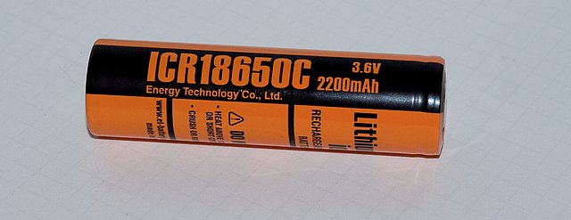

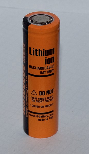

    Сегодня с удивлением обнаружил в магазине аккумулятор 18650 на 2.2А*ч и сразу купил, даже не посмотрев есть там защита или нет :) Когда принёс его домой, сразу встал вопрос: а есть ли там защита или нет? На корпусе про защиту не слова, сайт производителя оставляет желать лучшего, даташит на аккумулятор я не нашёл. Как же в домашних условиях можно определить, есть в этом аккумуляторе встроенная защита или нет?
    PS: сам до этого никогда не имел дела с Li-Ion аккумуляторами
    Аккумулятор называется ICR18650C. Вот его фото:
  14. joix
    joix Пользователь
    Пробуй разрядить если разрядится ниже 2.3В - защиты нет
    При закорачивании (отключается мгновенно, ждать не надо это очень опсно) плата защиты должна отключить банку от нагрузки.
    Плата защиты располагается на минусе банки, попробуй или прощупать или визуально.
    Можно продолжать...
    Аккуратно с литием.
    p.s. твой элемент 3.6V помни об этом, его нужно заряжать до 4,1v, а не до 4.2V как банки на 3.7V

    Надрезать пластик и посмотреть, есть ли платка(контроллер), а потом аккуратно обратно заклеить.
  16. ArtDen
    ArtDen Пользователь
    При закорачивании не отключается. Похоже, что защиты нету.
    Ага, спасибо за совет!
