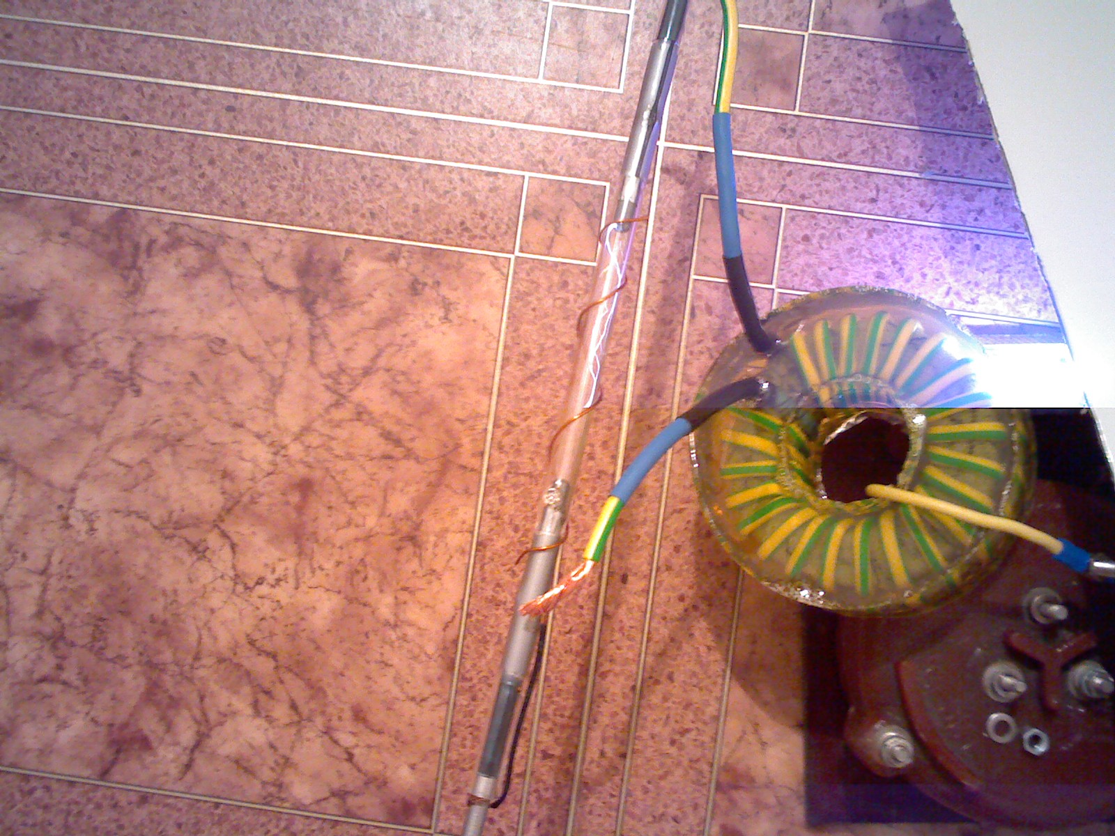

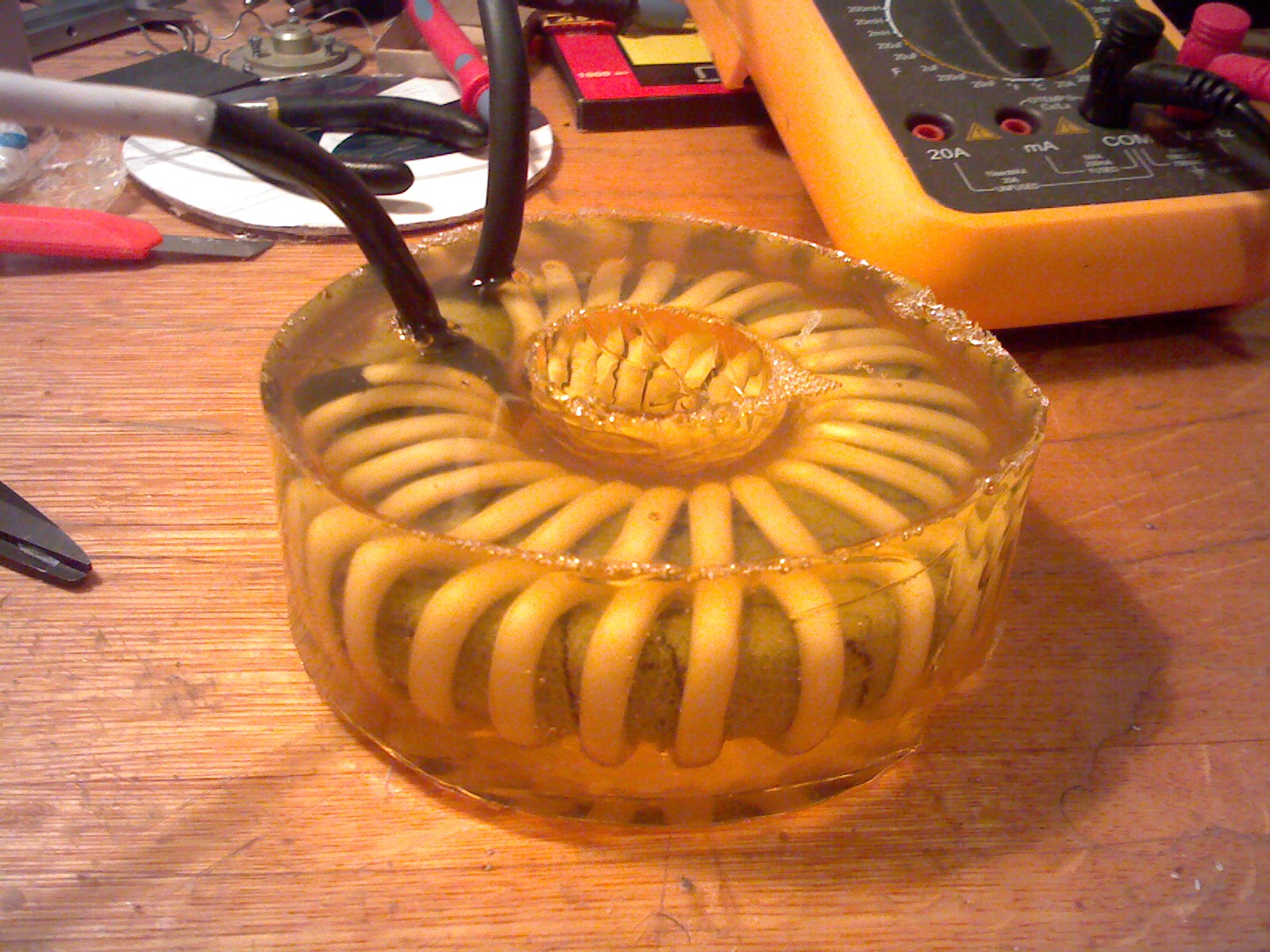

    Новые трансы в сравнении с "самым первым" :)
    Работает... Даже прям странно.
  12. suslox
    симпатичные трансы:)
    но если это трансформатор,то где вторая обмотка?:oops:
    а что за кольца применены?
  13. silverray
    Курим Вакуленко в части конструкций поджигающих трансформаторов типа ТИС. На втором кадре вполне видно виток через центр.
    Феррит.
    Sky) нравится это.
  14. nERV
    Осталось придать им более-менее нормальный вид. Удалить облой, наждачкой пройтись, чтоб непрозрачные были. И можно продавать оптом :)
  15. ОхотниК
    ОхотниК Пользователь
    Какой провод для намотки применил?
  16. nERV
    В первом 4квмм 75жил, во втором 6ммкв 19 жил. ПВ-чего-то-там, я не знаю. Один кусок провода "подарили" электрики, второй купил у дедушки на базаре.

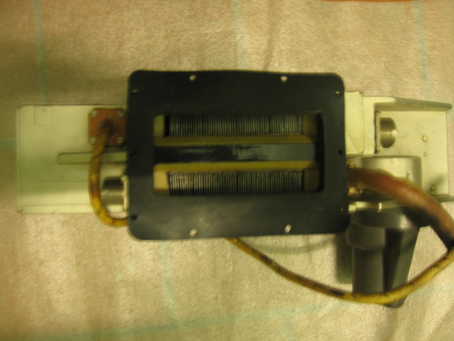

  18. vlad s
    vlad s Новичок
    Имеется такой квантотрон с блоками.Вероятно импульсный дальномер старого образца.Затвор электромеханический.
    Куда можно применить?.Имею в виду ,где не справятся лазерные диоды(например,1 вт -выжигание.)И какую посоветуете поставить цену на барахолке.
  19. suslox
    любопытный образец...исполнение блока питания меня наводит на мысль,что это чтото военное...
    а можетне сделать фотки получше? так будет проще и объективнее чтото советовать по цене или применению
    каковы кстати размеры квантрона?
  20. vlad s
    vlad s Новичок
    длина 28см ширина 6.5см прилагаю фото
