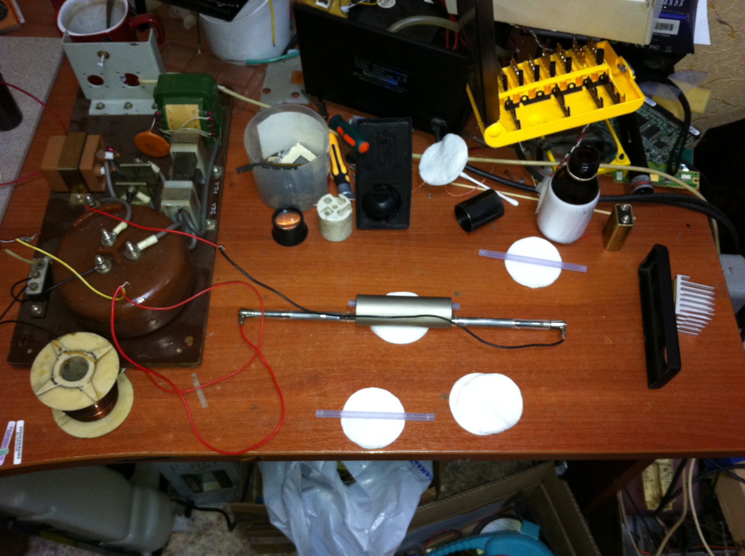

    Сегодня собрал насопляный стенд проверить ND:YAGи от люминес, у них зеркала уже на самих стержнях напылены. В качестве накопителя пара электролитов 1000мкф 450в включенных последовательно. Зарядка на БЖТ. Поджиг на ТИСе.

  4. silverray

    Хоть кожух пригодился:D,
    сама бошка разъюстирована походу, не генерит:(

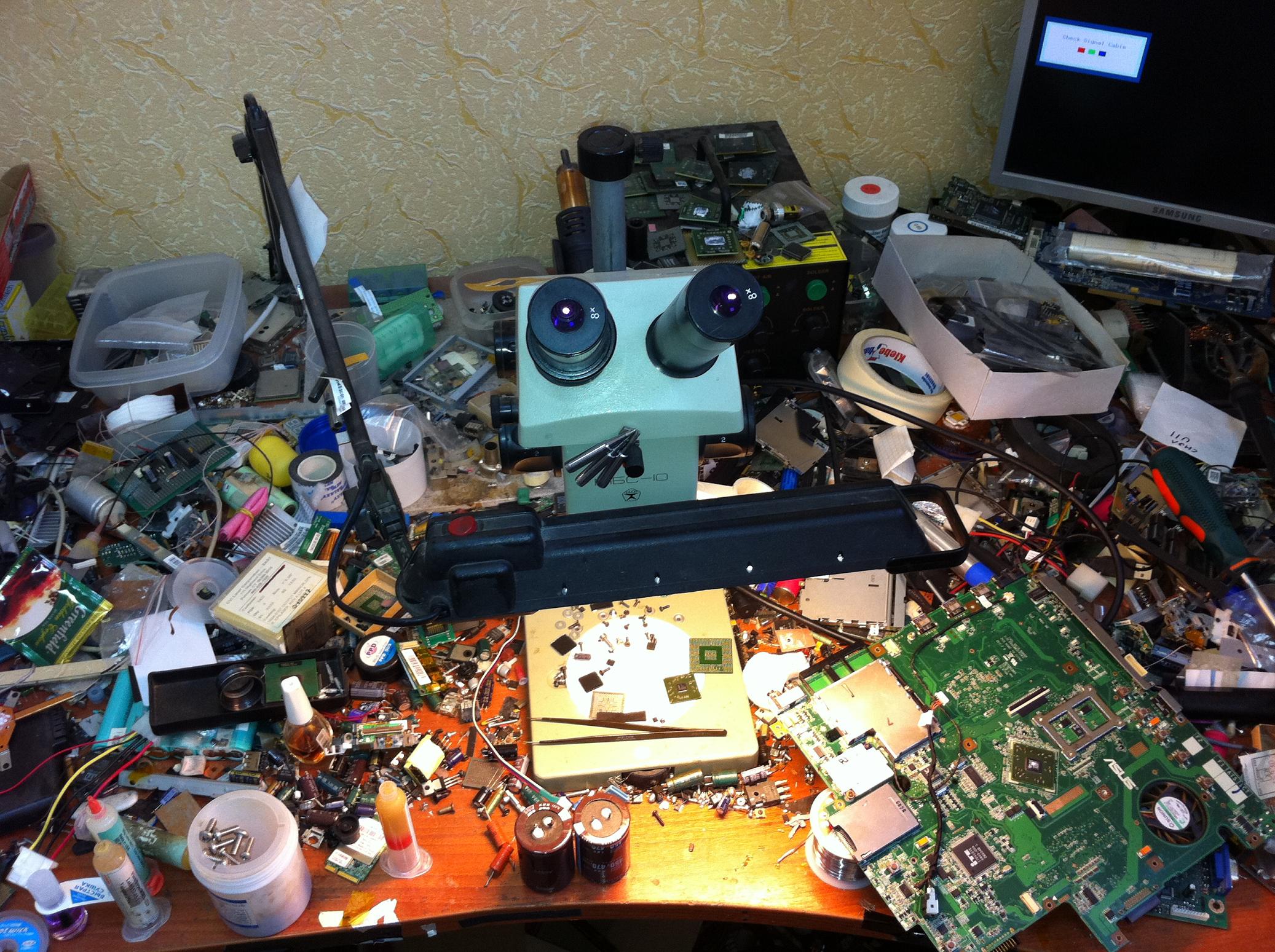

    тебе не пинок нужен, а место на рабочем столе освободить.:p(могу помочь)
  11. silverray
    963
    208
    Ты ничего не понимаешь, это творческий беспорядок! :D
    Время мне нужно, а не место.

  13. ОхотниК
    ОхотниК Пользователь
    550
    78
    Самара
    Видели бы вы какой у меня творческий БЕСПОРЯДОК:D
    alaser нравится это.
  14. silverray
    963
    208
    М-да. Понятно теперь, почему ты чипы в карманах таскаешь :lol:

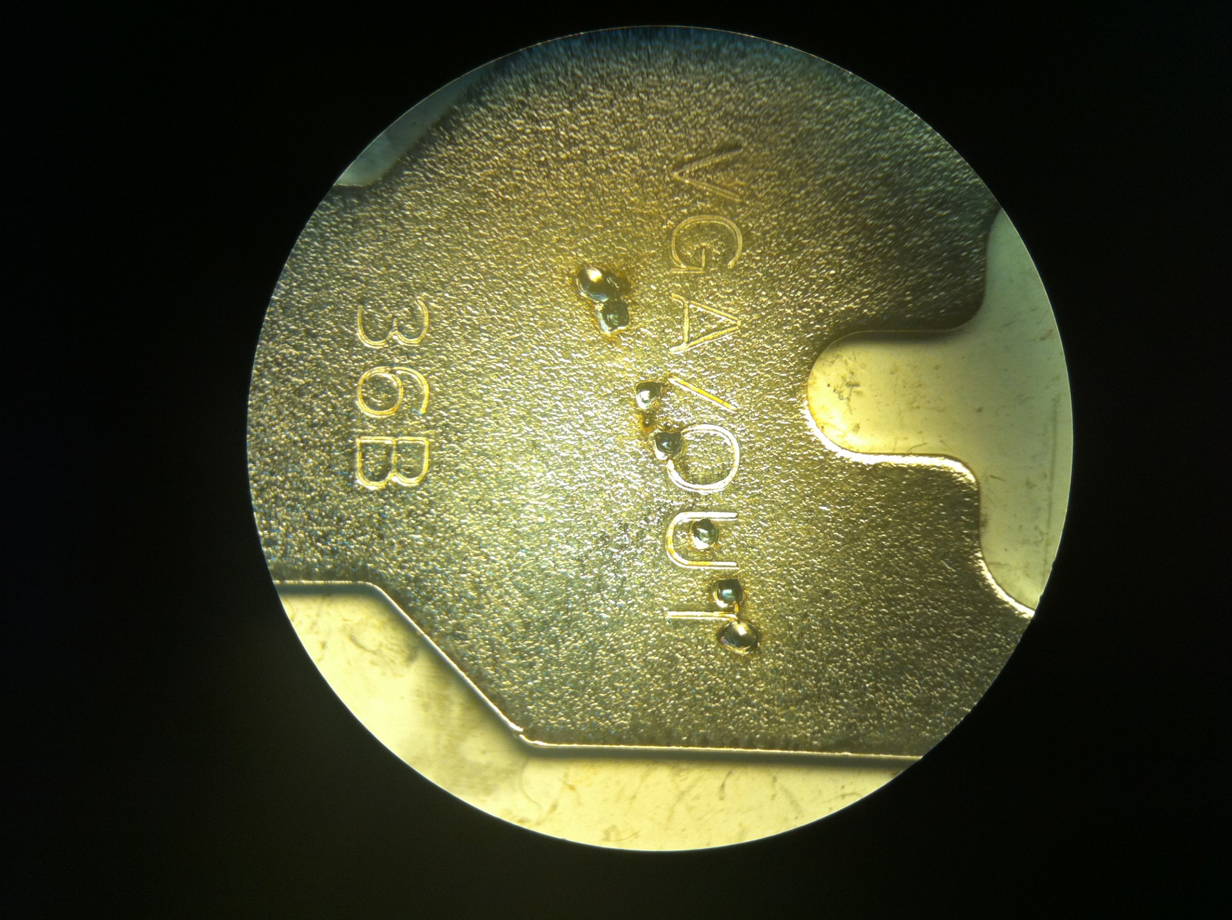

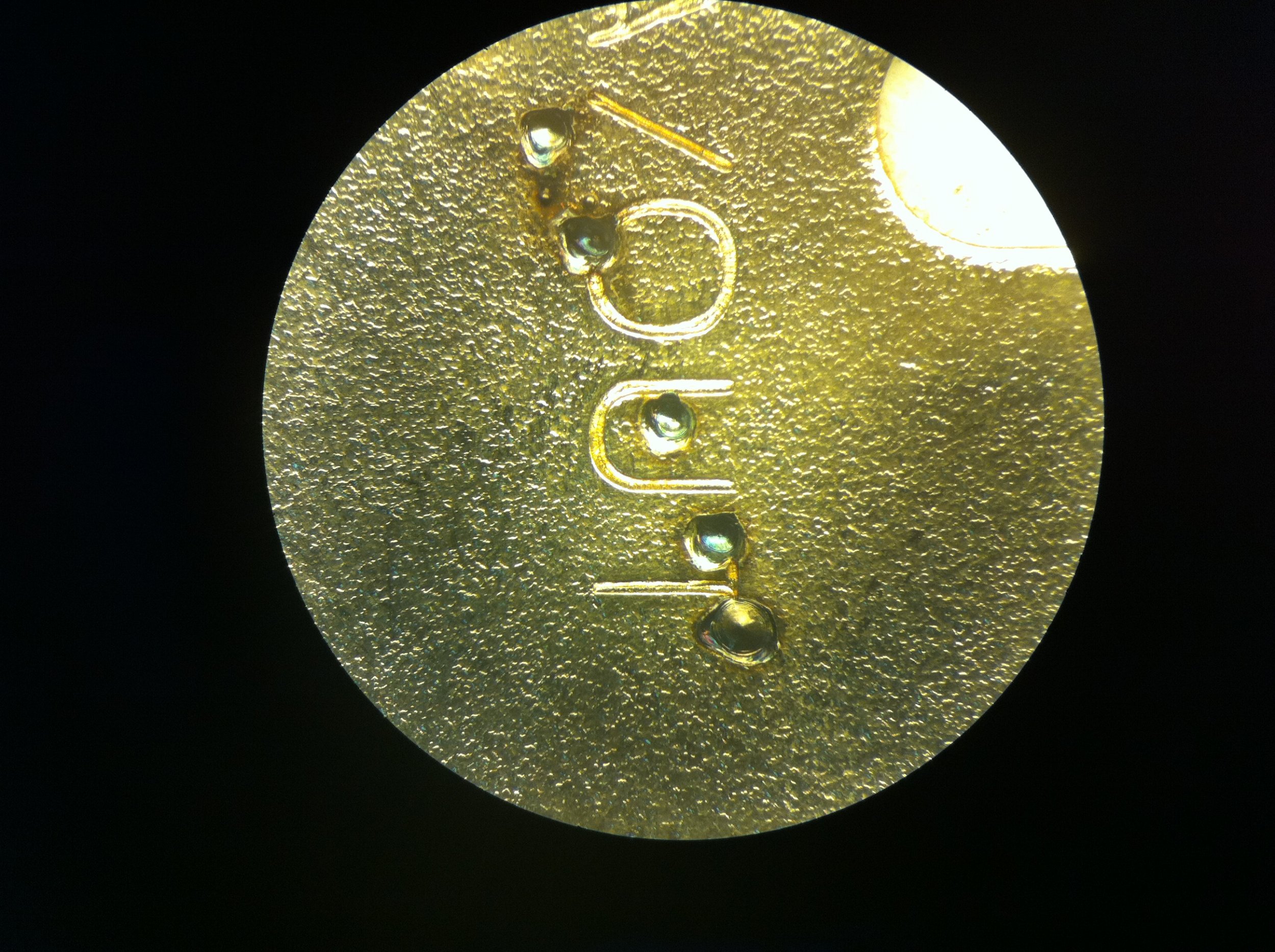

    Сегодня дал в накачку 340дж, соплемакет начал активно шевелиться:lol:
    незакрепленые витки дросселя прыгают так что сама катушка влед за ними подпрыгивает, все скрутки в момент пыха начали смачно искрить. Так что соплемакет на таких энергиях уже не катит:D.
    В накачке 1000мкф 900в собранные на 4х электролитах 1000мкф 450в, дроссель 500мкгн проводом 1.8мм...
    Результаты стрельб по заглушке от компьютерной платы, толщина металла примерно 0.8мм. С одного пыха не пробивает, но делает воронку на глубину примерно 0.3мм. Из за чего идет разбрызгивание металла из воронки? Длительность импульса слишком короткая?

    ...и фокусировка остра. Чтобы варить используют работу не в фокусе или стараются "загрубить"фокусировку до приемлемой сварки.
    Все известные мне сварщики определяют глубину проплавления по звуку "плевка" - что и теоретически будет самым правильным..
    Неужели катушечка выдерживает импульсы!?:?
    у тебя там и звук из квантрона тоже идет? - тогда срочно удлиняй импульс - это звук кавитации.

    катушка даже практически не греется, но я разряд давал не часто, в минуту раз 5-10.
    После стрельб чуть теплая. Если частоту поднять то она думаю быстро нагреется.
