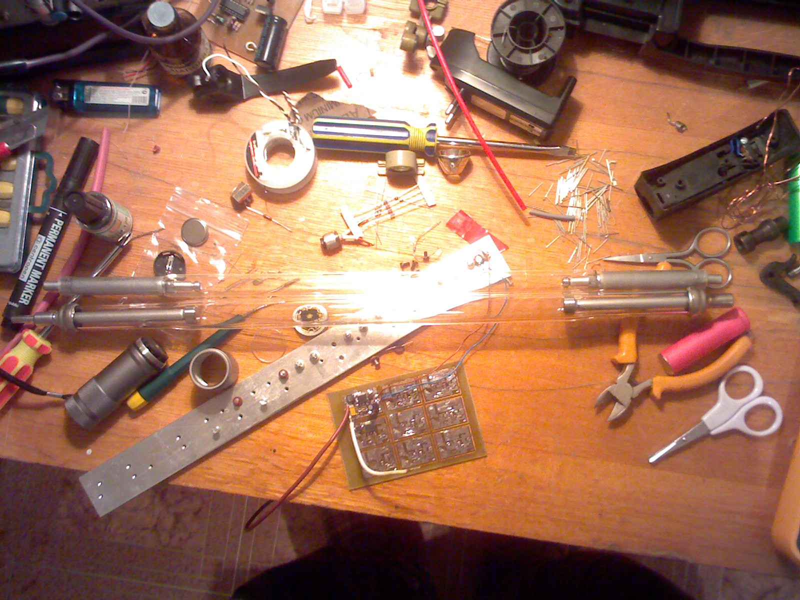

    Схема сверхсекретна!Надо только поудалять ее с других страниц этой темы... провода на фото на самом деле ведут не туда, куда кажется.
    Медный экран на разряднике для уменьшения выхода паразитного излучения.
    для поджига обычный строчник использован?;)
    и что за такой хитрый зеленый транс?

    Не очень-то и обычный, а очень даже уникальный, чешского производства.
    А транс "зеленый" тоже не прост!
    во первых он зеленый, во вторых он с секционированной вторкой, ну а самое главное - он гудит музыкально!

    наск. я понял из внешнего вида - строчник запускает разрядник,
    а остальное не оч. онятно - конденсаторы, видимые на фото, относятся к "выходу" разрядника?
    что используется для запуска строчника?
    какую макс. лампу пробивает?
  6. silverray
    962
    206
    Насколько понял, пленка работает на ТИС. А на строчник -- какая-то мелкая керамика у трансформатора. А вот чем коммутируется поджиг разрядника -- сие тайна великая есть. Видимо, некоей "Большой Красной Кнопкой". :)
    Но экран на разряднике доставляет :D
    alaser, вот и мне все это интересно. надеюсь Нерв ответит нормально без шуточек и подколов
  8. nERV
    65.488
    664
    А рук и головы тоже нет? Местами вроде проскакивают твои фотки "с руками и головой". Или это все брехня?
    Да, так и есть. Строчник запускает разрядник.
    Капы рядом с ТИСом - "боевые", т.е разряжаются на первичку. Мелкая керамика в послед со строчником для блокировки по постоянке. Для запуска строчника используются импульсы на первичке. Хватает даже просто тычка проводов в батарейку. В идеале будет некая платка-генератор импульсов, но ее я пока не придумал.
    ИФП 800 пробивает на низкой частоте, на высокой только если рядом положить железяку алюминиевую. Другие лампы пока не пробовал, да и разницы особой нет, все лампешки примерно одинаковы.

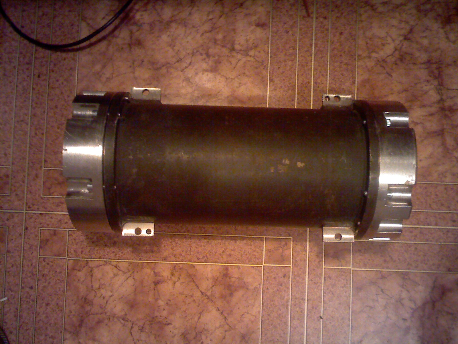

    Для Романа:

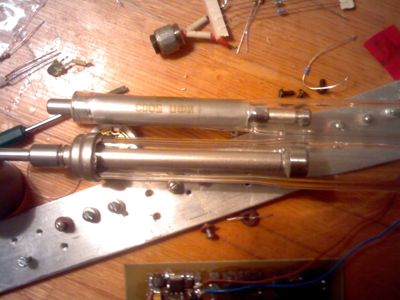

  11. silverray
    962
    206
    Симпатично. 4х-ламповый вроде? Кто там стоит, ИФП-8000?
  12. nERV
    65.488
    664
    Наверное. На лампах маркировки нет. Лампы имеют веретенообразную колбу с металлическими колпачками на торцах. Примерно как ИФП-1000-2а только больше раз в 5ть.
    У кого есть ИФП-8000, киньте фотку, сравним.

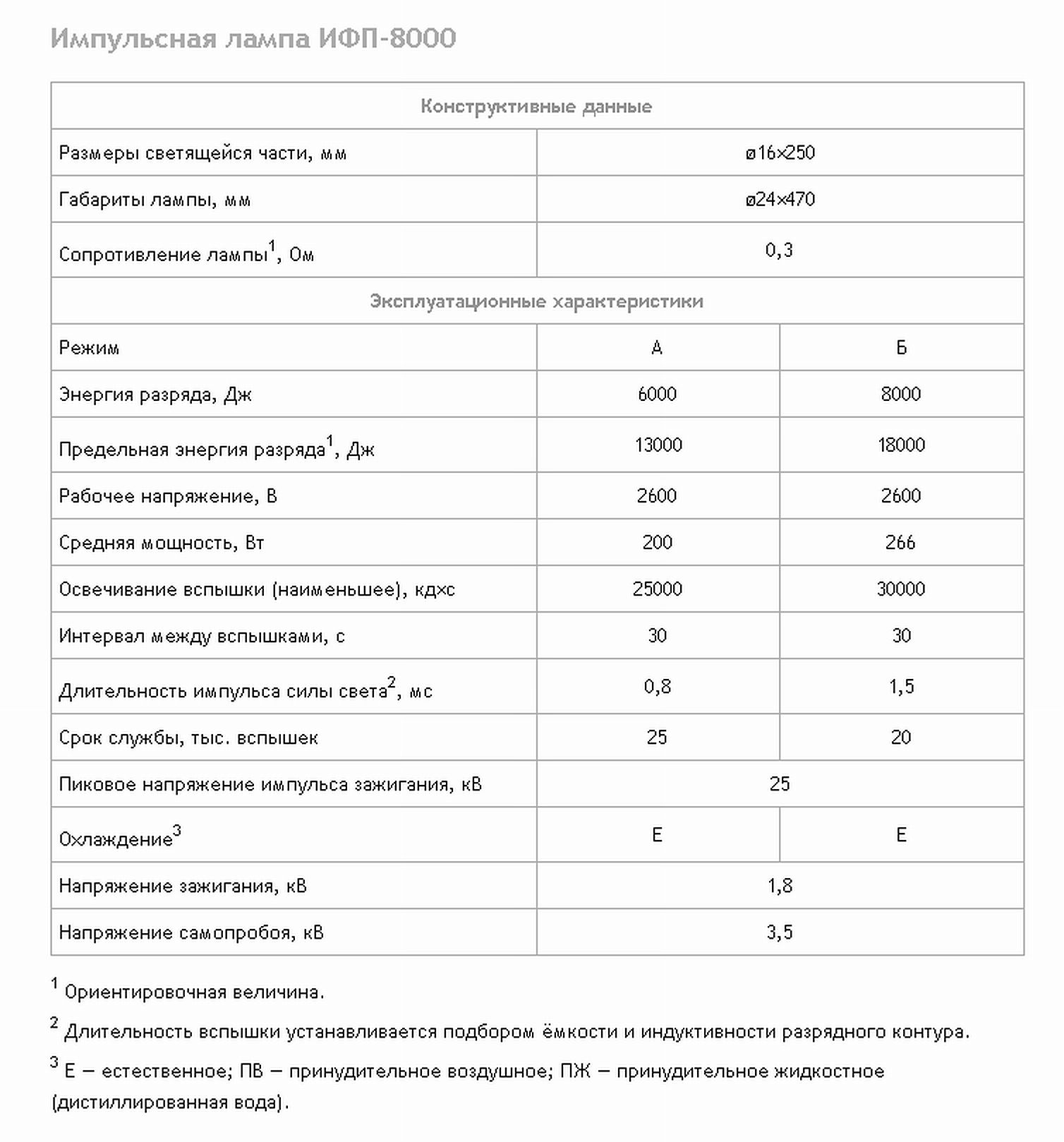

  13. silverray
    962
    206
    А нафига тебе фотки-то? Смотри по паспорту:
  14. nERV
    65.488
    664
    Спасибо, макслайт я тоже посещаю. Но картинки-то нет. Разьве мало лампочек с промежутком 250мм? И как определить "ху из" без фотографии/картинки мне неведомо.

  16. nERV
    65.488
    664
    Для сравнения рядом ИФП-5000
  17. silverray
    962
    206
    Кажется, кто-то уже показывал такие лампы. То ли alaser, то ли Apofis. Если не вру, это Дженерал Электрик, который использовали как замену нашим для увеличения срока службы.

  20. rus888
    rus888 Пользователь
    46
    Да, у тебя ИФП-8000,у меня точно такие-же
