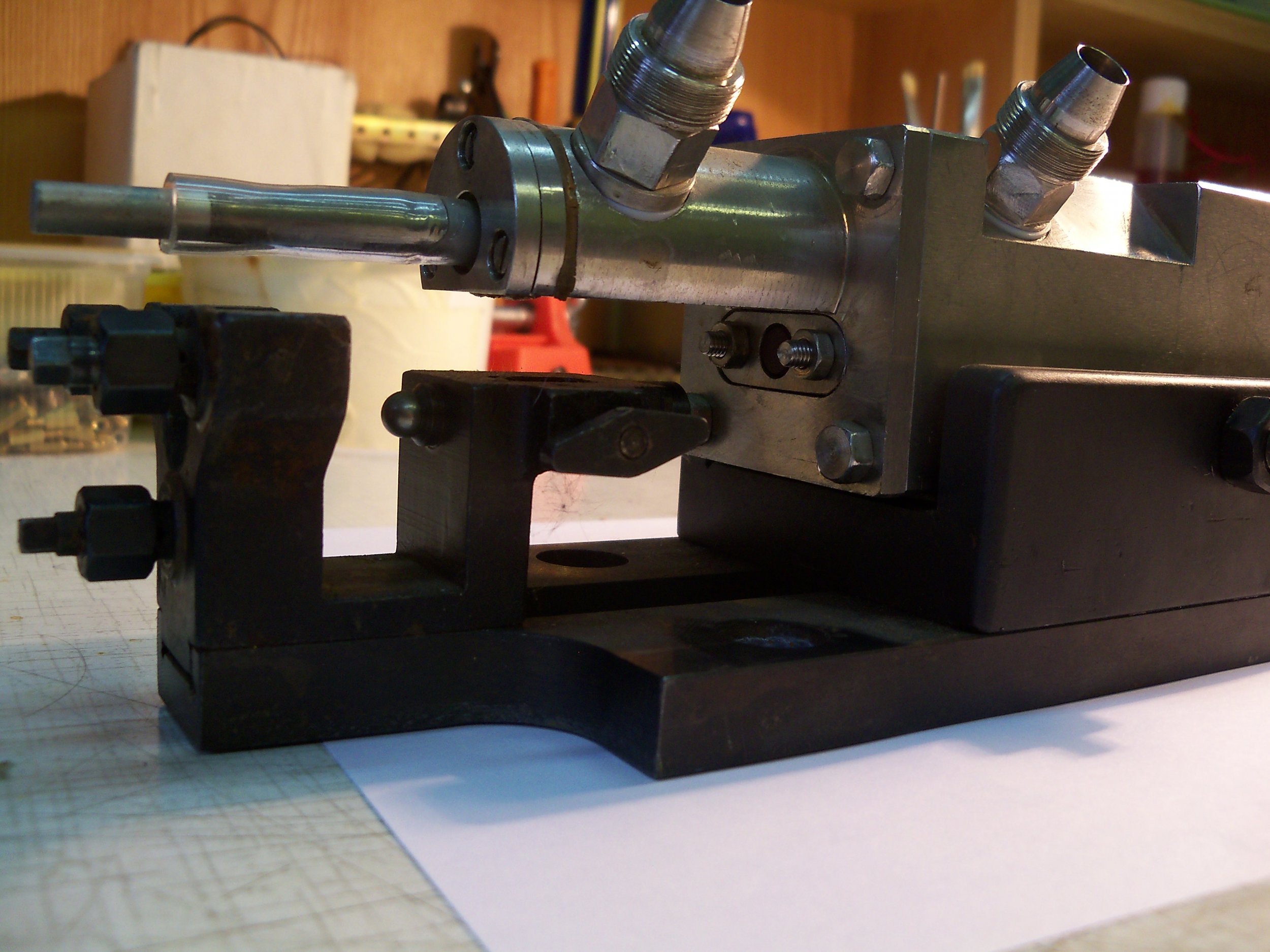

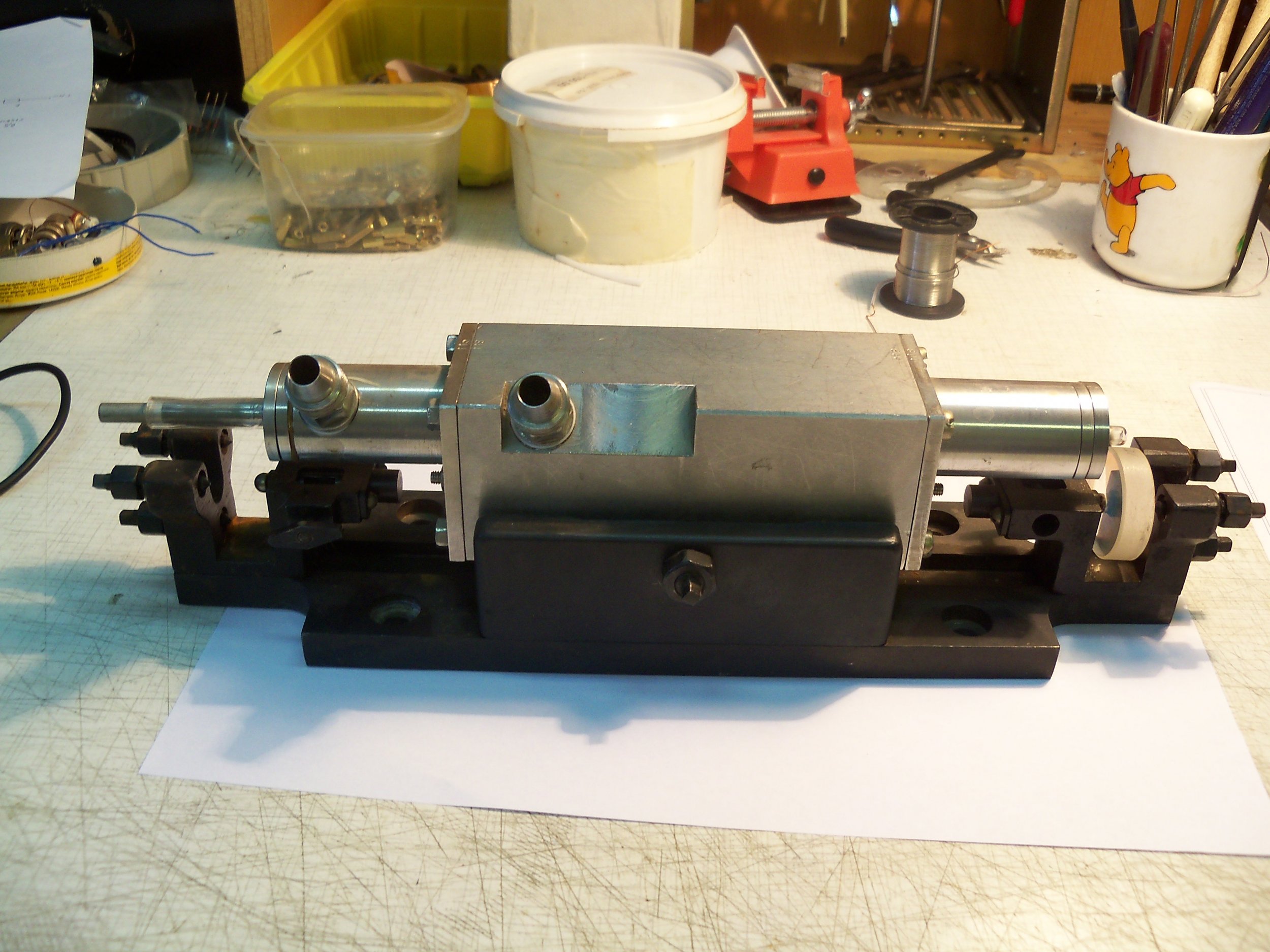

  8. bons105
    bons105 Пользователь
    70

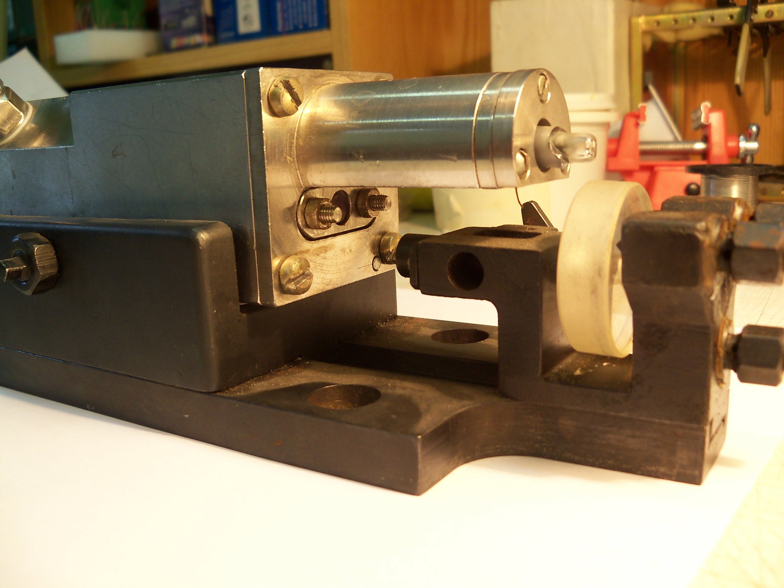

    Принесли почти готовый лазер. Нет только выходного зеркала. АЭ 130 мм.Квантрон,похоже,самодельный. 100_2212.JPG 100_2211.JPG 100_2210.JPG 100_2209.JPG
  9. nERV
    65.488
    665
    Лампочка битая. Скорее всего ИФП-1200. Можно сунуть туда и ИНП 6/120 или 7/120.
    Какое-то все топорное.
  10. bons105
    70
    Хорошо, хоть АЭ цел.И зеркало 100%. Будем вскрывать...

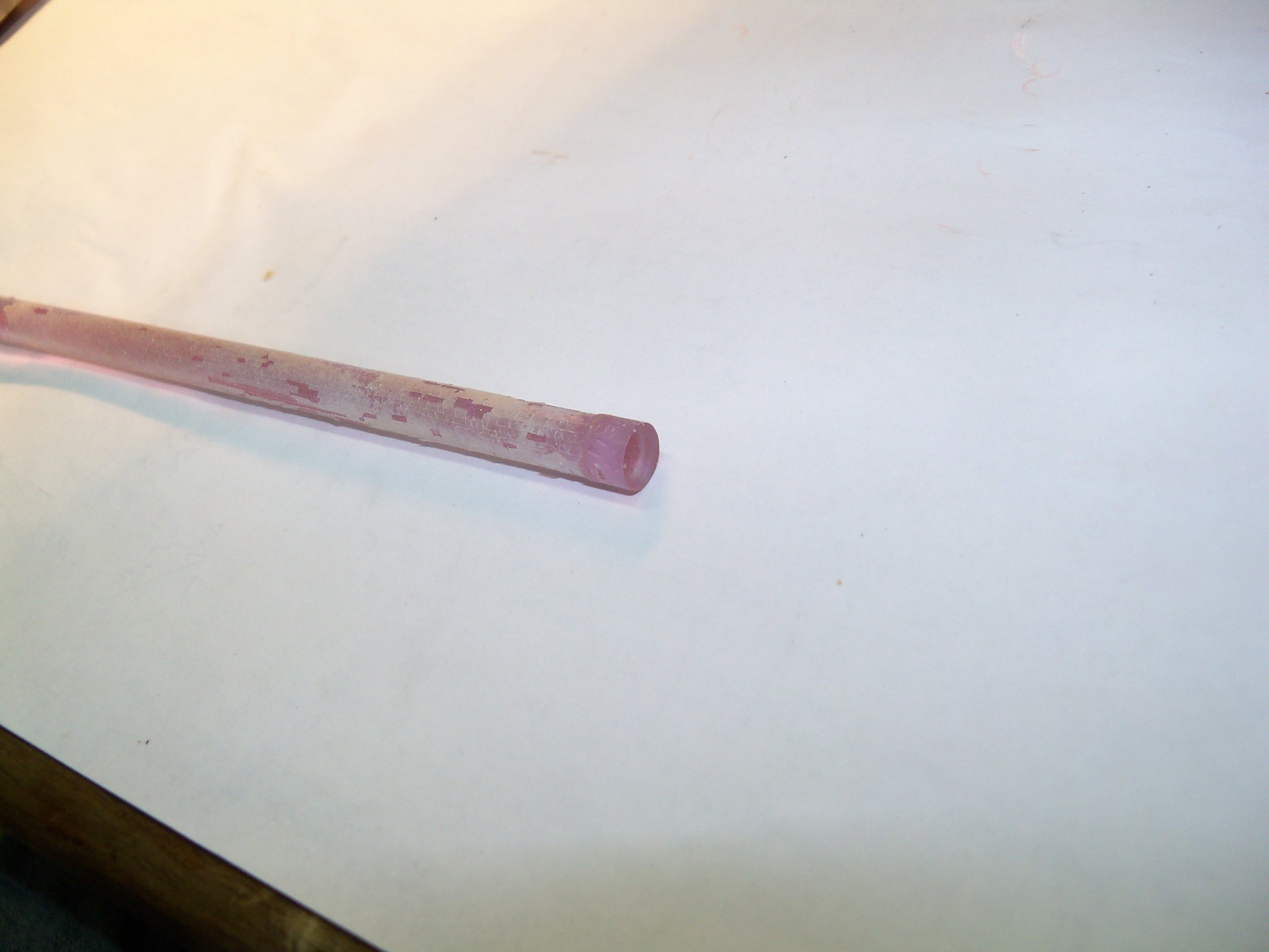

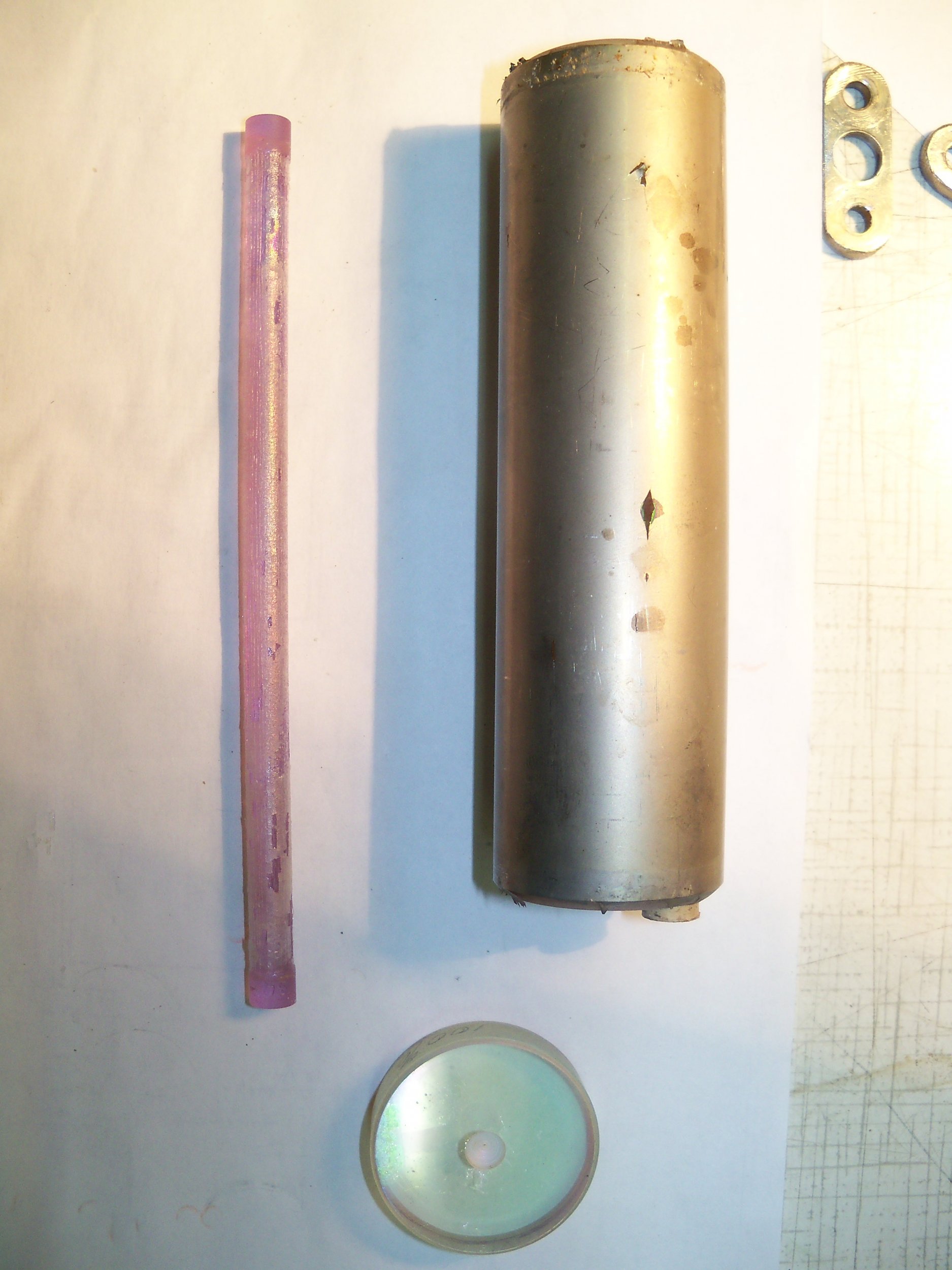

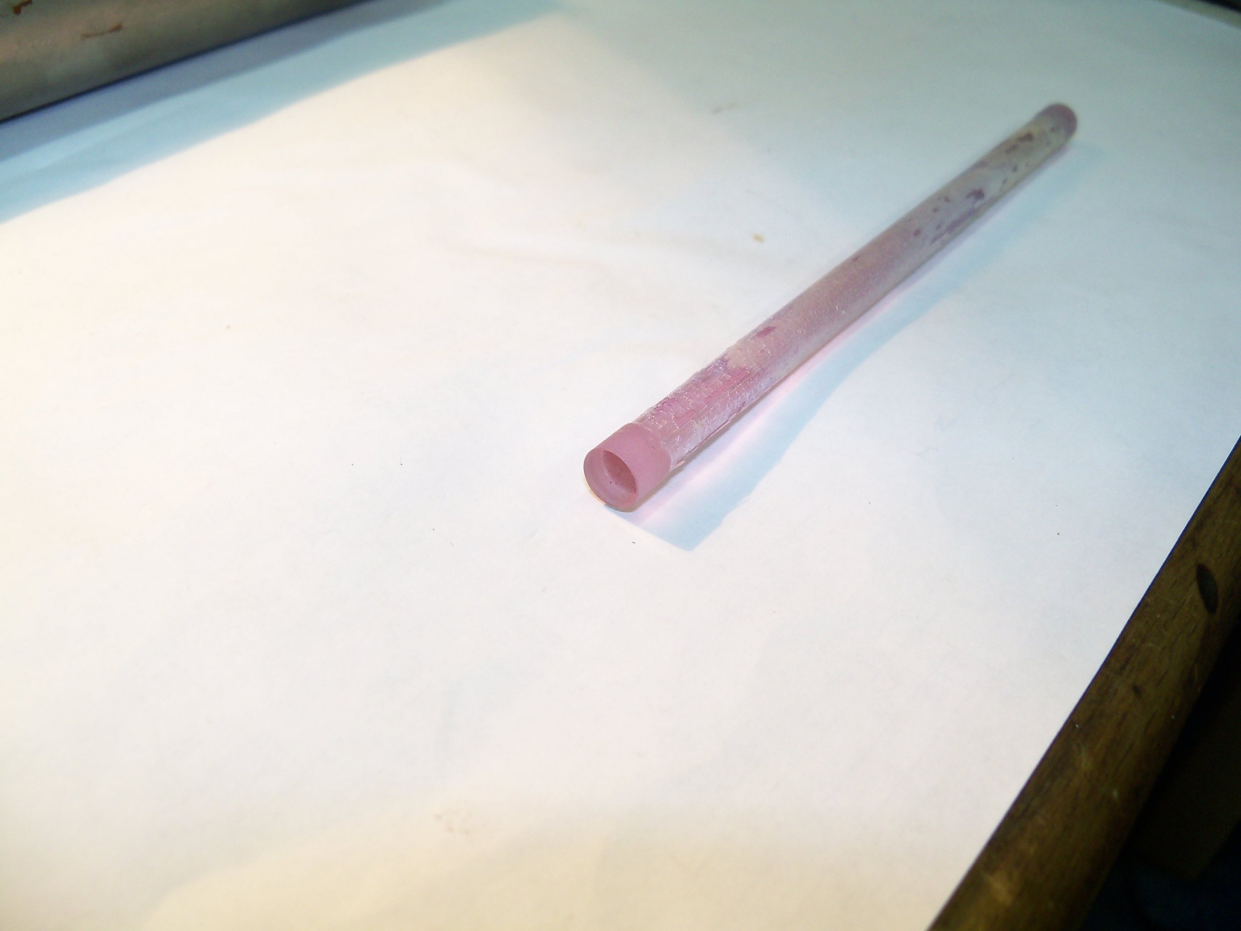

    Скорее мертв чем жив. АЭ снаружи весь в чешуйках. И сильно непрозрачный.
    Судя по утолщениям на концах - ГЛС.

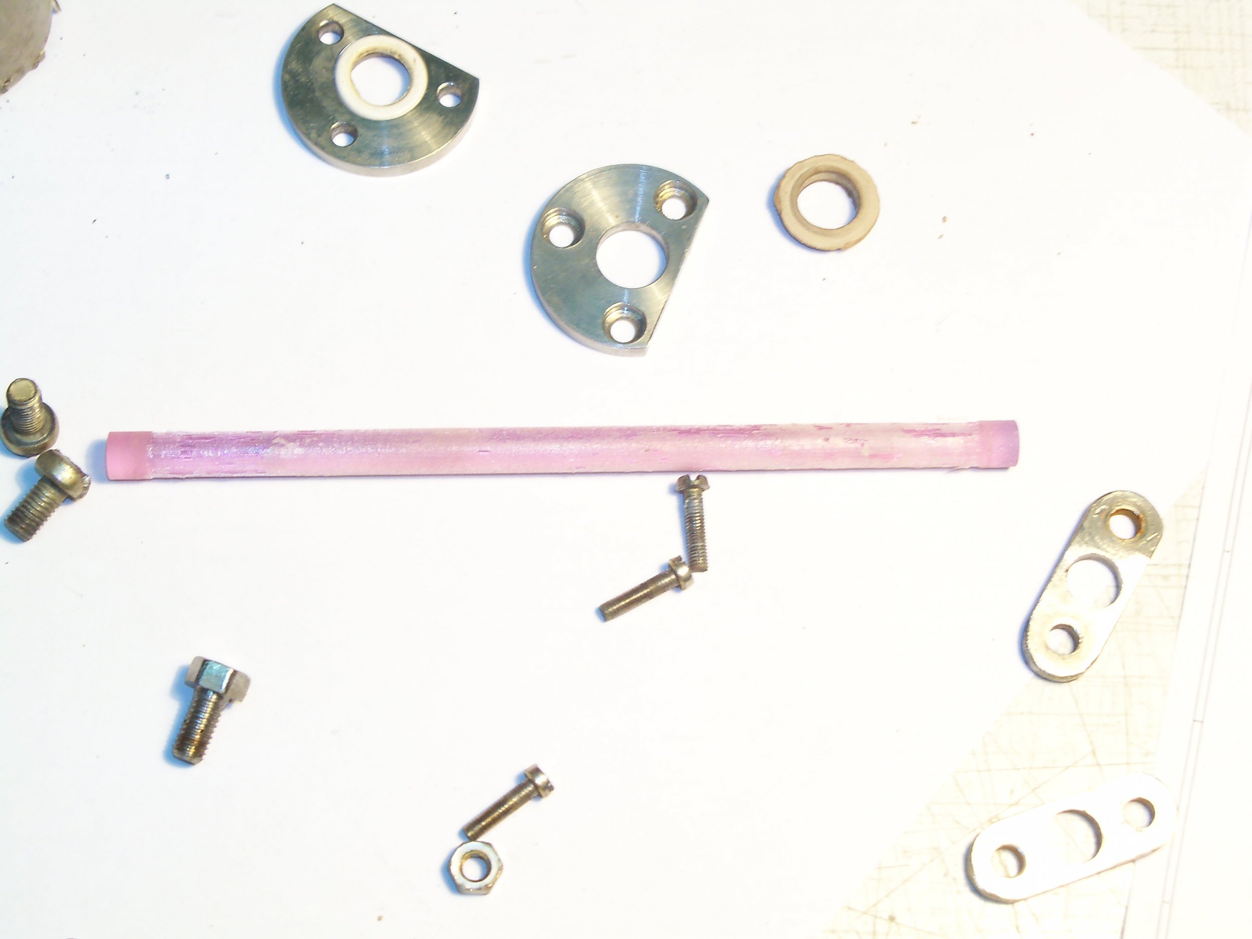

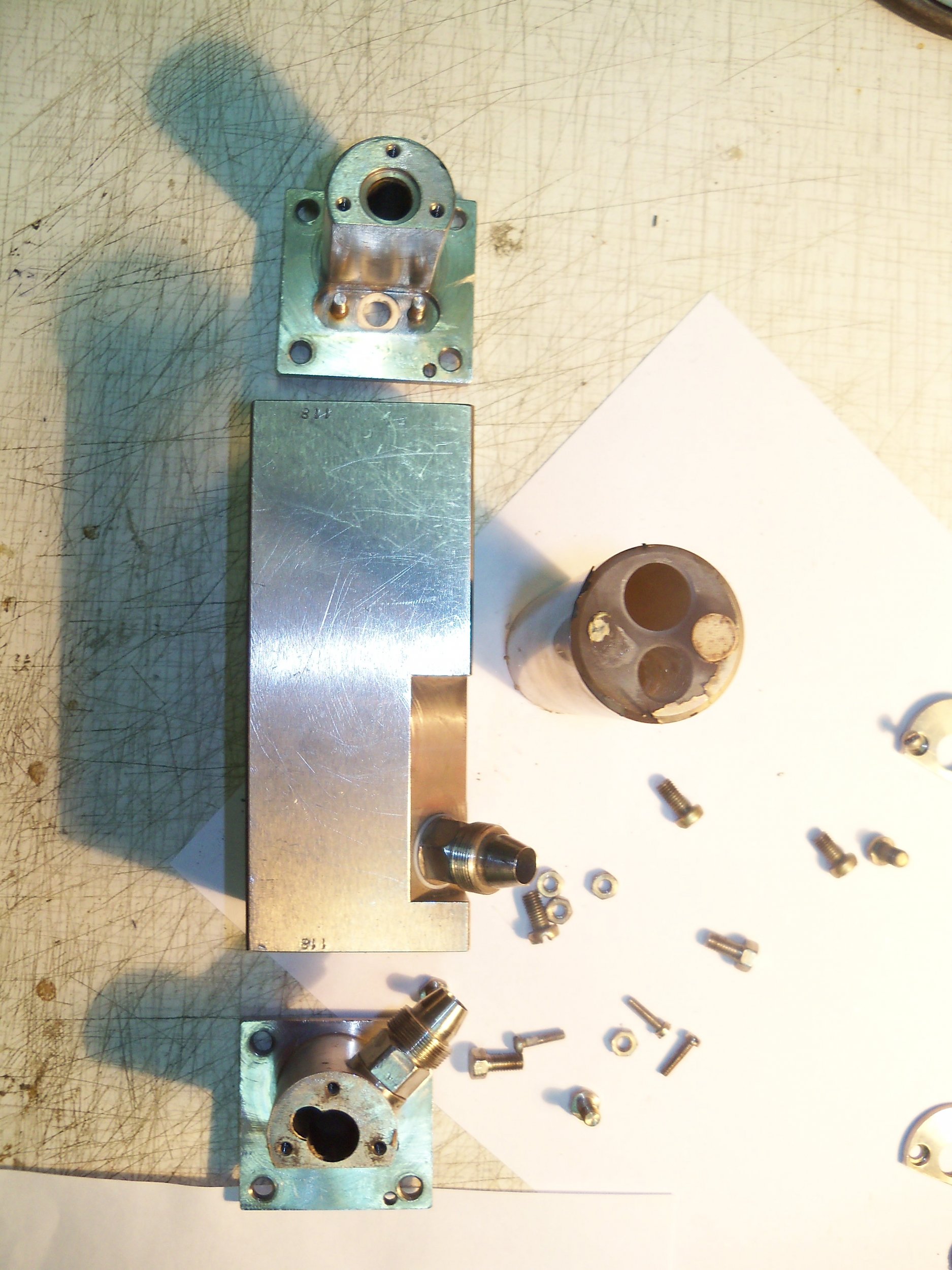

  13. bons105
    70
    Вот фото внутренностей. АЭ при свете лампы накаливания отливает розовым, а при люминисцесном освещении - бесцветный- синеватый, торцы какие-то грязные. Чего с ним делали? Действительно, все какое-то топорное. Зекалом возили по шкурке, другого объяснения, для чего его использовали, у меня нет.

  14. silverray
    963
    208
    Стержень в соли, можно отмочить в ортофосфорной кислоте. Но сначала посмотреть торцы -- имеет ли смысл возиться.
    Каково состояние торцов и внутренних полостей отражателя? И что за белое пятно на фото с зеркалом?
  15. bons105
    70
    Да нет, это стекло крошится, отходит длинными чешуйками. Отражатель вроде в норме.
    У центре зеркала прсверлено углубление под зажим.

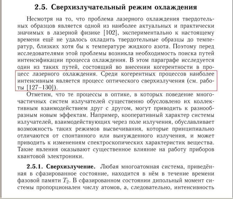

    Если в образце создается сверизлучение то образец охлаждается.
    Вырезка из книги Петрушкин СВ., Самарцев В. В. Лазерное охлаждение твер-
    дых тел
    Петрушкин СВ., Самарцев В. В. Лазерное охлаждение твер-.JPG Используя лазерное охлаждение на сверизлучении можно создать лазерные стержни которые не нагреваютя. Также просто лазерный холодильник.
    На рисунках с опытом по получению сверизлучения на среду воздействуют лазерным лучем. Либо накачка электрическим током в полупроводниковых лазерах (если он дает сверизлучении, то будет охлаждатся возможно вообще не нагреватся)
    Возможно азотный лазер за счет короткой накачки электрическим током создает условия для сверизлучения.
    Кто-нибуть может из форумчан работал в этих областях, было бы интересно самому получить сверхизлучение. Похоже накачивать среду придется только лазером, других альтернатив нет.
