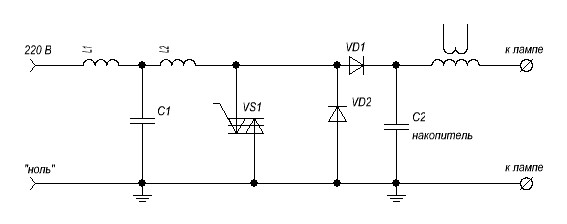

  20. alaser
    alaser Пользователь
    Транс будет либо слишком слабый, либо вырубать сеть(КЗ).
    1.Найди транс с симметричной первичной обмоткой, мощностью 0,5-2 кВт, раздели ее 2х110(127), железо транса перебери,чтобы появился зазор с регулировкой..
    2. набери в поисковике "резонансный Т-мост" тебя интересует его главные свойства: когда на его выходе КЗ - он выдает максимальный ток(на входе минимальный ток), когда на выходе макс. сопротивление - тогда на выходе максимальное напряжение, прямо пропорциональное добротности(Q) (Uвых=Uвх*Q) и максимальный потребляемый ток.
    Мост образован индуктивностью L1,L2 емкостью С1, симистор на выходе служит для отключения тока заряда на время прохождения импульса и при нужном заряде накопителя -предусмотри необходимую систему управления..
    для настройки моста желательно применять ГЗЧ и вольтметр на его(моста) выходе - подобрать конденсатор для четкой работе на 50Гц, потом катушкой(настраивая зазор) на полном напряжении(амперметр на выходе - макс.ток, если на входе - мин.потр.ток).
    Четко соблюдать "фаза-0", никаких ЛАТР на входе.
    P.S - так работают БП во всех советских установках - для мощности 1-2кВт получится вес макс. 15 кг..при стоимости..
