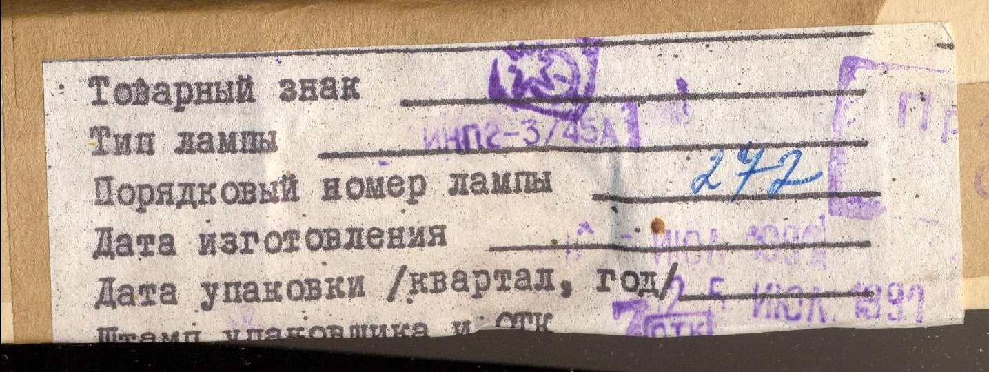

    Ну э... Как бы для ИФК/ИФП почти всегда в справочном листке данные были. Для ИНП -- есть известные формулы и статьи на том же scitc.ru :)

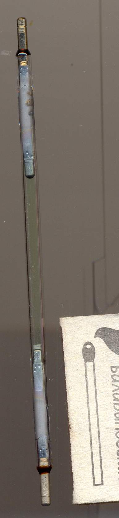

    такая няшечка,что я просто не могу...
    ИНП2-3/45А
  3. nERV
    Очень похожая стоит в моем мелком лазере на KGW:Nd. Только моя в области электродов короче.

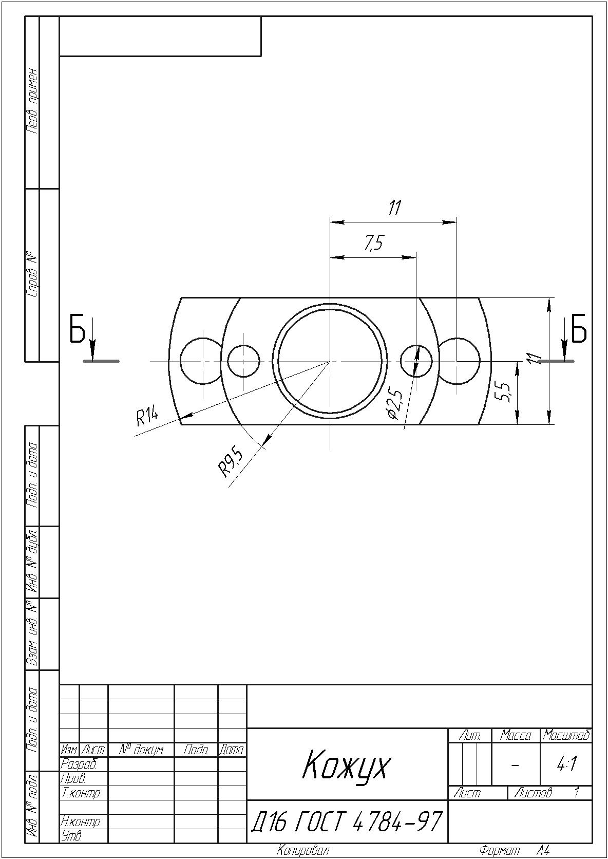

  4. nERV
    Пользуйтесь, пока я добрый :)

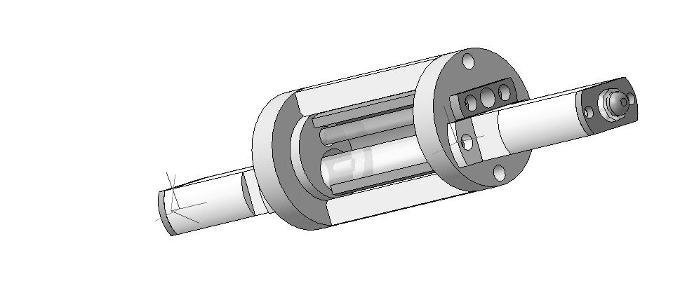

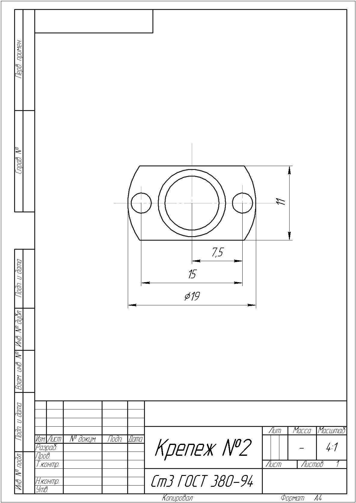

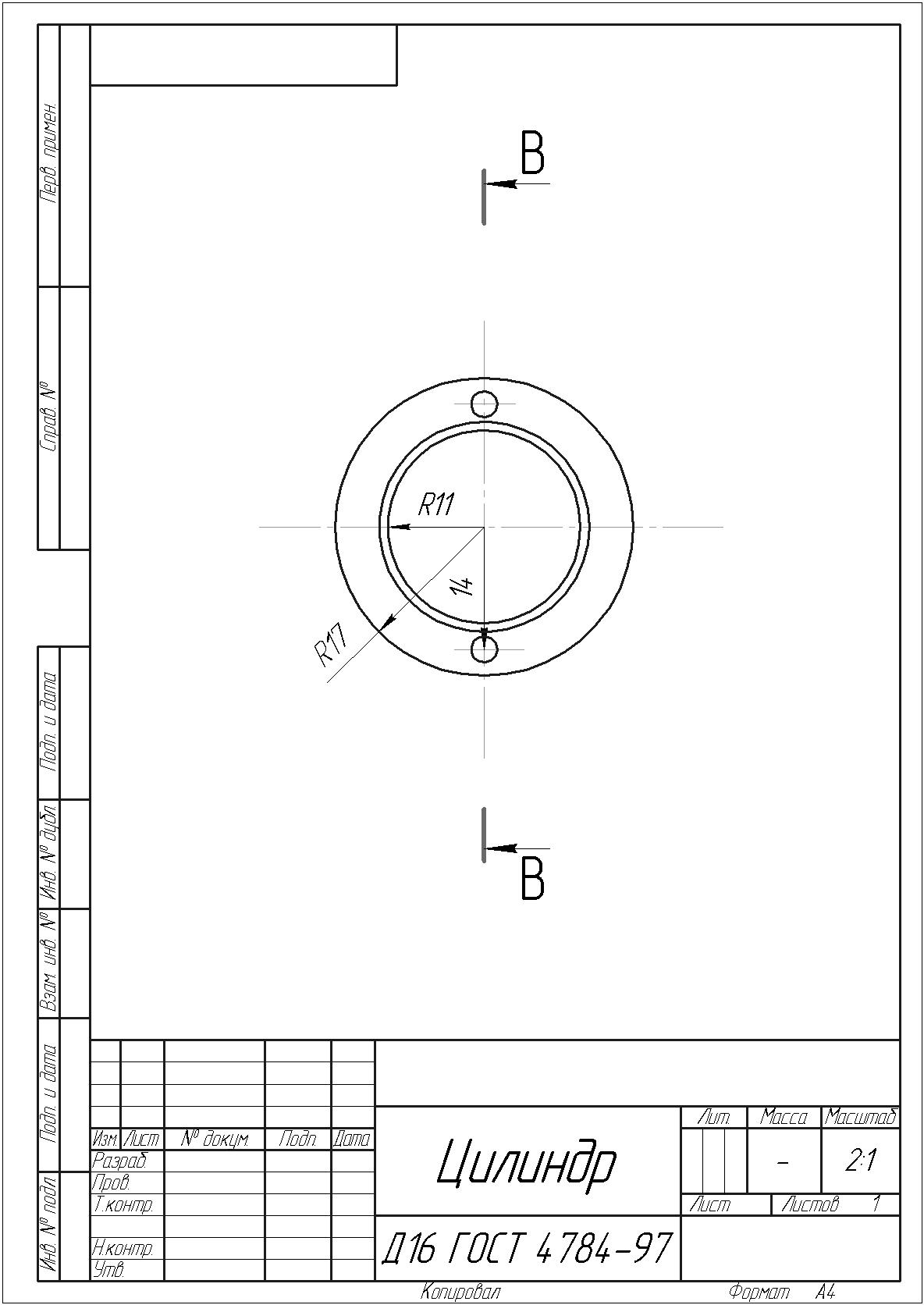

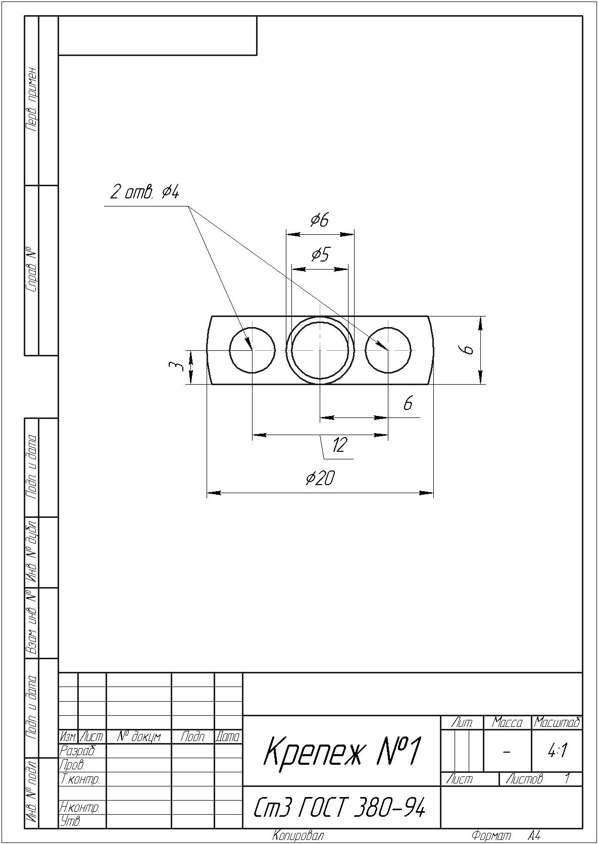

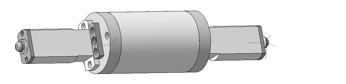

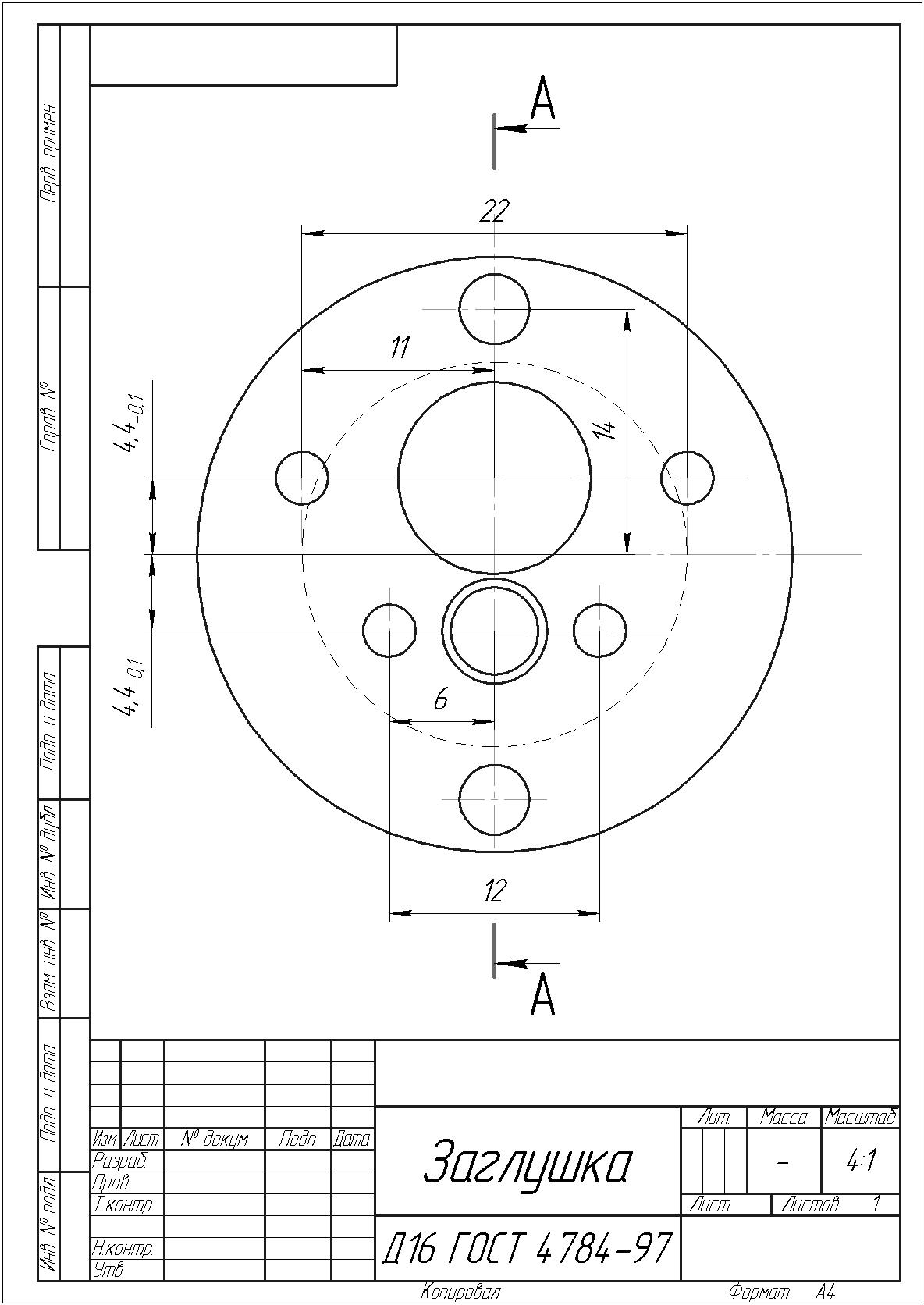

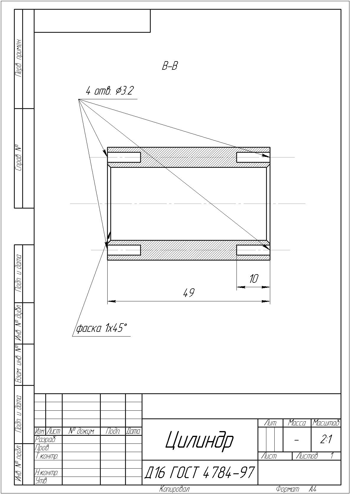

    трубка4.jpg трубка3.jpg трубка2.jpg трубка1.jpg Сборка2.jpg Сборка1.jpg пробка3.jpg пробка2.jpg пробка1.jpg ламподерж3.jpg ламподерж2.jpg ламподерж1.jpg корпус3.jpg корпус2.jpg корпус1.jpg АЭдерж3.jpg АЭдерж2.jpg АЭдерж1.jpg probka5.jpg probka4.jpg

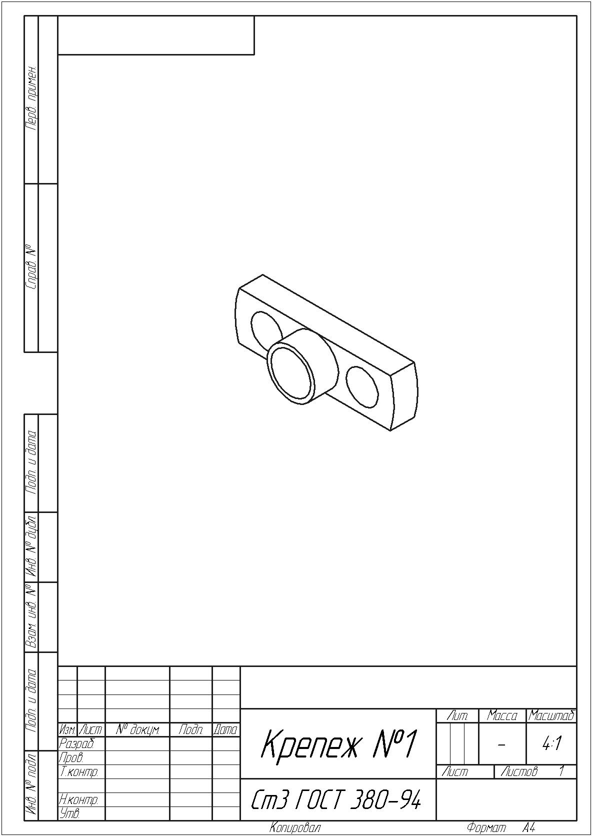

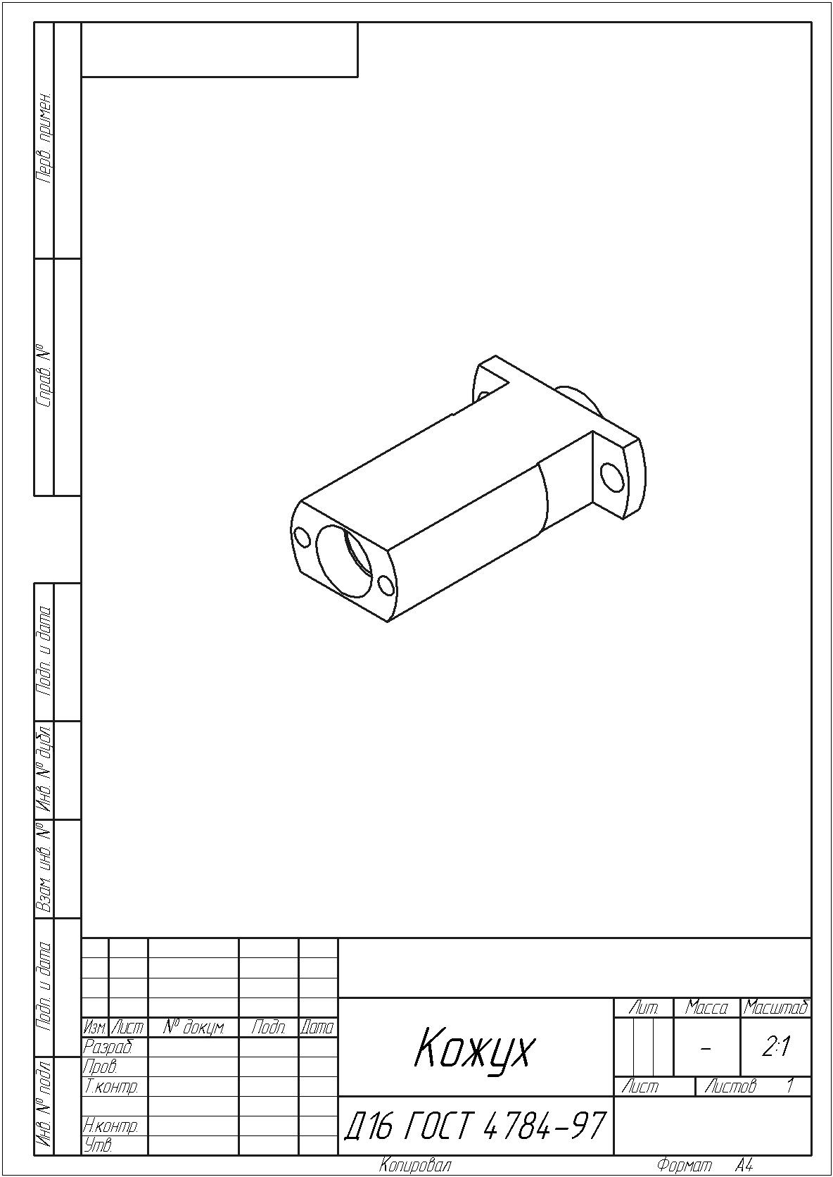

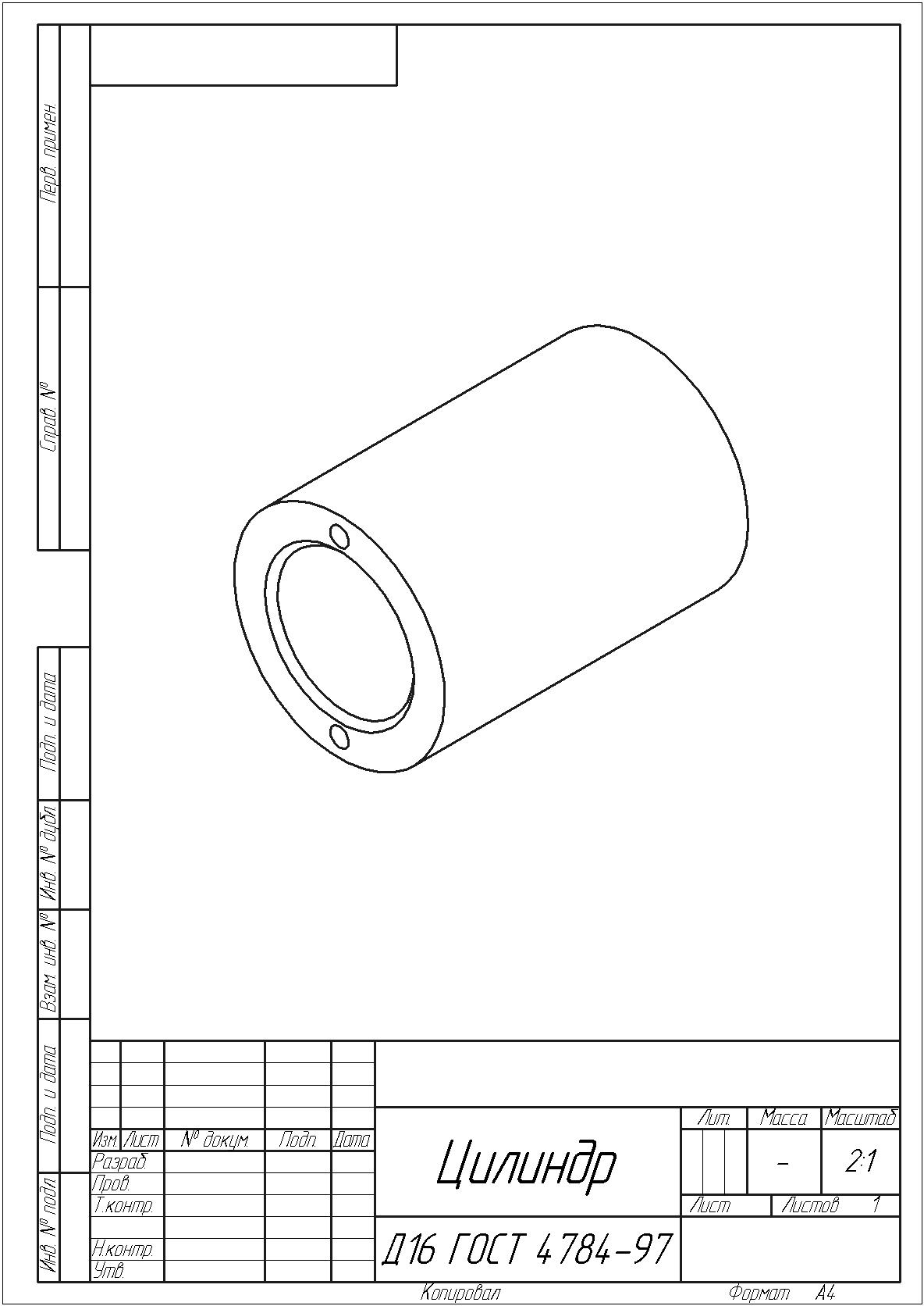

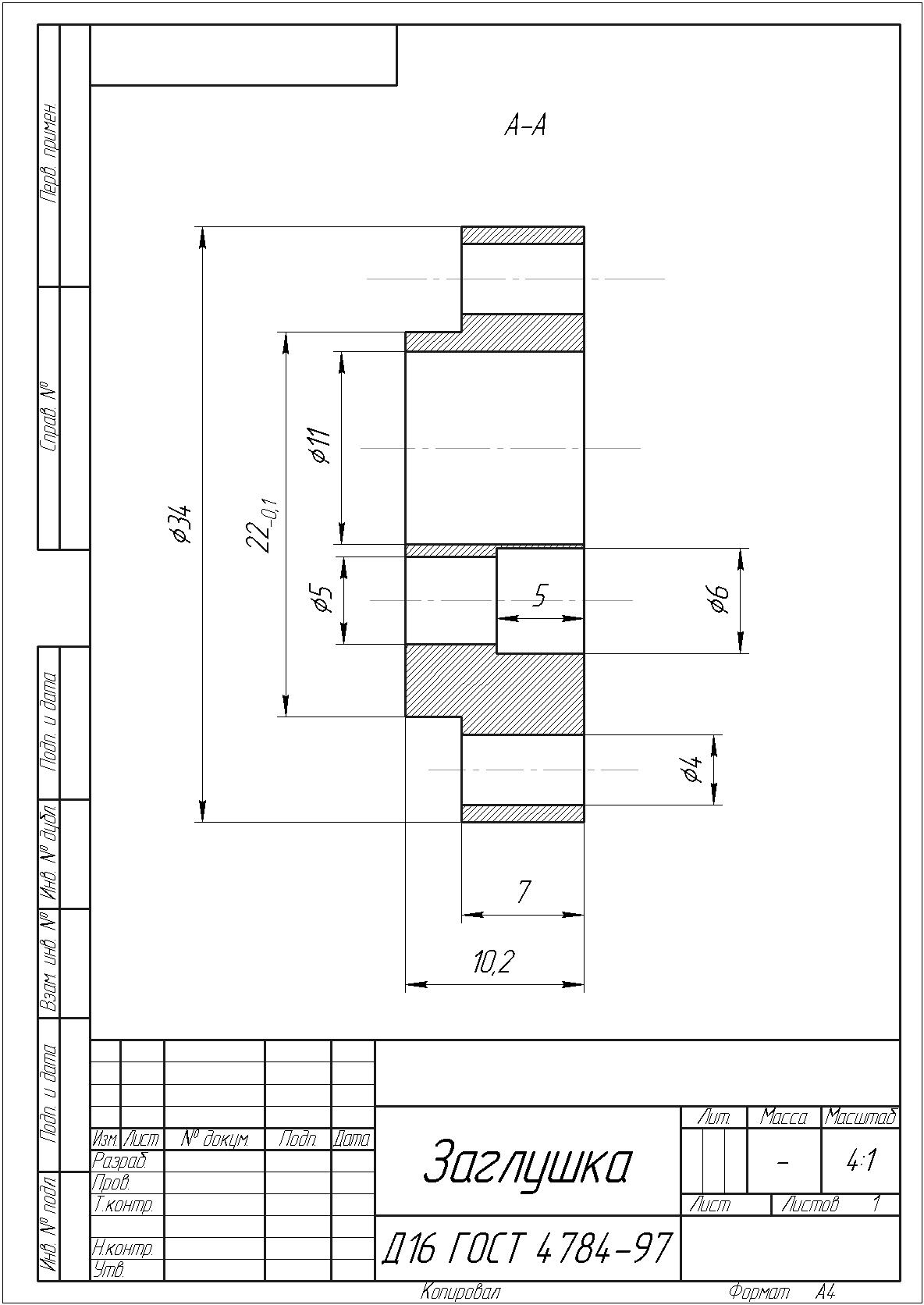

  6. nERV
    Не, одним архивом некрасиво. Кто его будет качать и смотреть?
    Кстати, кто не понял - это чертежи квантрона под АЭ 4х50 и лампу ИСП-250.

  8. nERV
    Не, для меня, любимого. Но может кому и пригодится.
    П.с. Детали из дюрали необходимо чем-то защитить от коррози.

  10. nERV
    Зачем что-то делать внутри отражателя, он же отражатель таки :) На самом деле отражатель будет элиптический зеркальный. вернее есть, осталось изготовить квантрон.
    На следующей неделе постараюсь разузнать о стоимости изготовления (а вдруг нахаляву прокатит?), да и делать их буду сразу штуки 2 как минимум.
  11. silverray
    А, а я думал, что цилиндр и есть отражатель. Если обработать внутреннюю поверхность -- можно добиться диффузного рассеяния света. А ты еще и эллипс хочешь зеркальный... Цилиндрический не проще ли?
  12. nERV
    Отражатель уже есть готовый, делать ничего не надо.

  14. nERV
    Четрежи дам, модели нет, звиняй. Компас 8.

  17. silverray
    А можешь сохранить в формате 5-го? А то у меня на работе 11-й, а сам пользуюсь 12-м. Они не возьмут, скорее всего.
  18. nERV
    Попробую, но не сейчас. Компас на другой машине стоит, запускать влом. Кстати на этих чертежах не указаны штуцеры под охлаждайку и места их крепления. Это уж думайте сами :)
    Еще - подразумевается надевание втулок-удлинителей на АЭ
