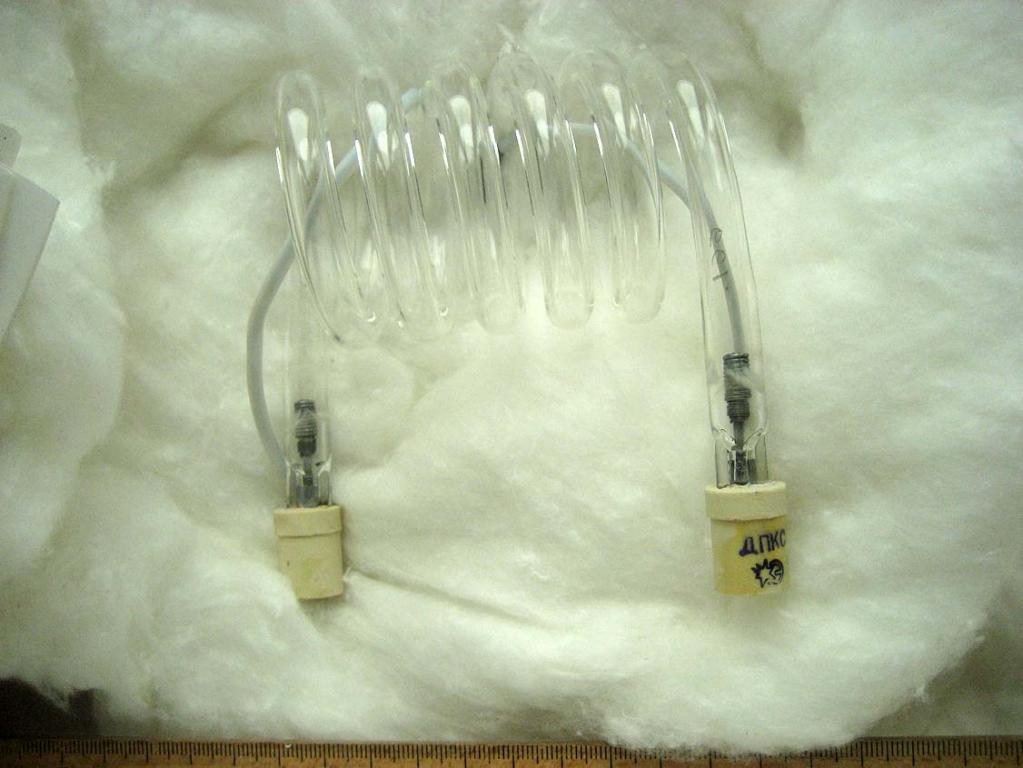

  6. silverray
    Может, тогда лучше стробоскопические лампы использовать? Те хоть гарантированно на таких частотах работать будут.
    Вот что, возможно, могло бы подойти :) :
  7. Apofis
    Apofis Пользователь
    такие лампочки использовать можно, но эффективность будет низкая, поэтому от спиралевидных ламп отказались, но работать будет
  8. nERV
    У меня есть похожая, только линейная - ДПКС-1500
    http://www.osetia.ru/~razriad/DPKS1500.html - вот что про нее пишет производитель. Получается она таки не импульсная а дуговая с периодическим режимом работы.
  9. silverray
    Да это скорее шутка, нежели рекомендация -- такое чудо еще запитать надо суметь :)
