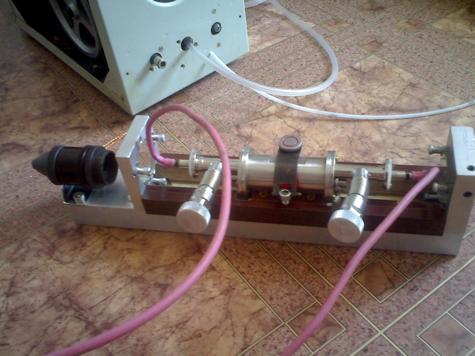

    Apofis Пользователь
    А вот мой лазер.
      146,2 КБ
      762
  4. nERV
    работает?
  5. Apofis
    Apofis Пользователь
    так фотографировал в работе. Жалко сюда видео не закачивается.
  6. Glavlaser
    Glavlaser Гость
    Apofis
    Электробезопасность плохая .
  7. nERV
    Да ладно. Фигня какая. Всего то пару киловольт по постоянке и 25 в импульсе.
    :lol:всего то...
  9. Glavlaser
    Glavlaser Гость
    nERV
    человек работает в лаборатории и следовательно, случись , что начнутся крутые разборки.
  10. nERV
    Не, не начнутся. В журнальчике за ТБ расписался? Да, значит сам виноват, инструктаж-то прошел. Или еще проще - сам залез без допуска до +1000В. Отмазаться всега смогут, у начальства жопа всегда дороже чем у рабочего.

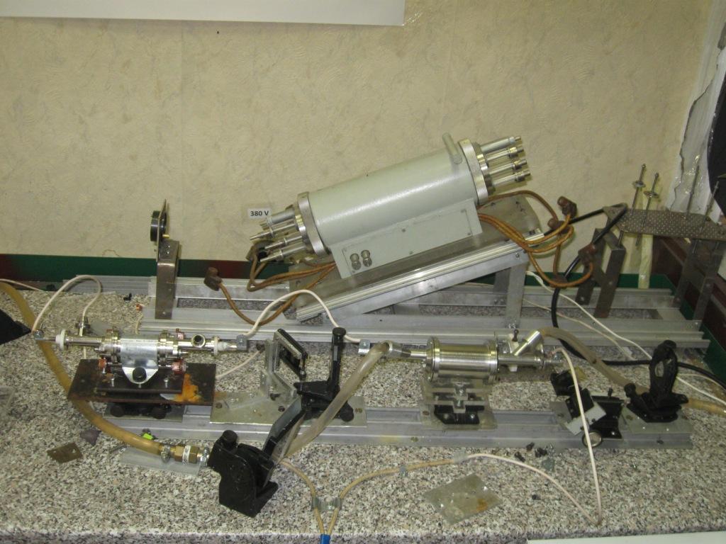

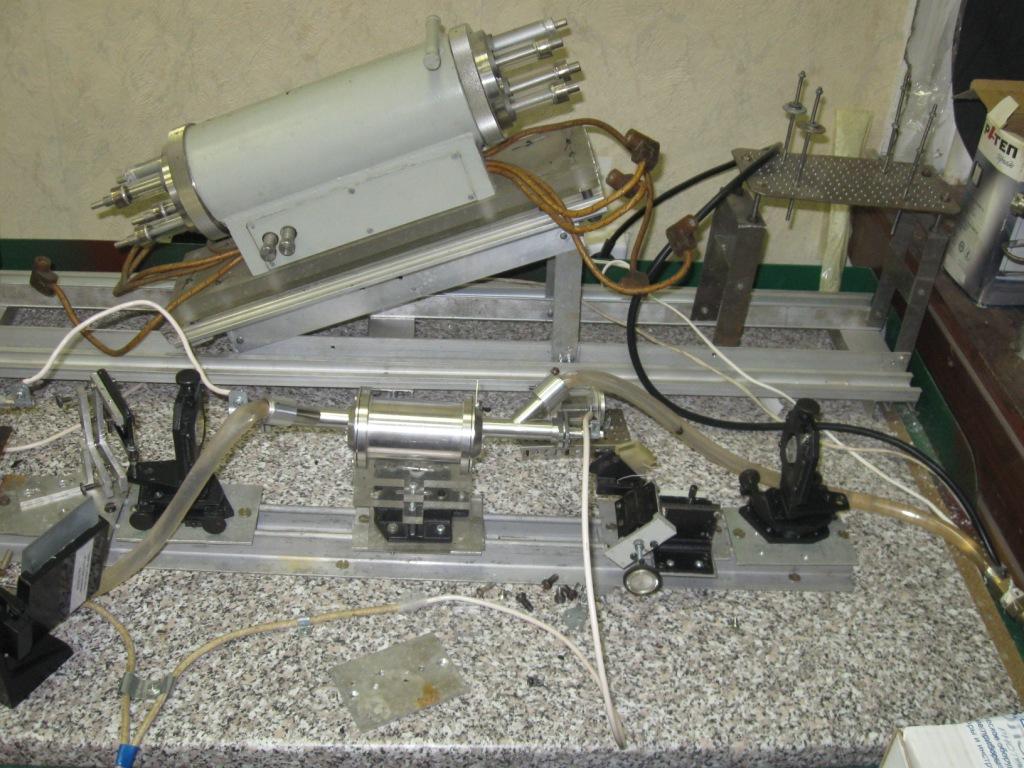

  12. Apofis
    Apofis Пользователь
    Вот по частям.
      131,1 КБ
      693
      136 КБ
      670
  13. Glavlaser
    Glavlaser Гость
    Apofis
    Слушай , а зав лаб или кто там у вас главный никак не реагирует на эттто "творчество? Задающий на к301?
  14. Apofis
    Apofis Пользователь
    Ну вообщето мой научный руководитель дал мне свободу действий и мы основали НОЦ. Задающий генератор на К 107 квантроне, а двухпроходовый усилитель на К 301.
  15. nERV
    Так там вроде как и диаметры АЭ разные совсем, не мешает?
    :rolleyes:чтото до меня не доходит,как излучение из задающего передаются в усилитель
  17. Apofis
    Apofis Пользователь
    Во первых активные элементы одинакового диаметра и длины. В К 107 стоит родной гранат с неодимом размером 6,3/100 и в К 3101 тоже стоит гранат 6,3/100. От задающего генератора импульс излучения проходит через поляризатор и теме самым попадает в усилитель.

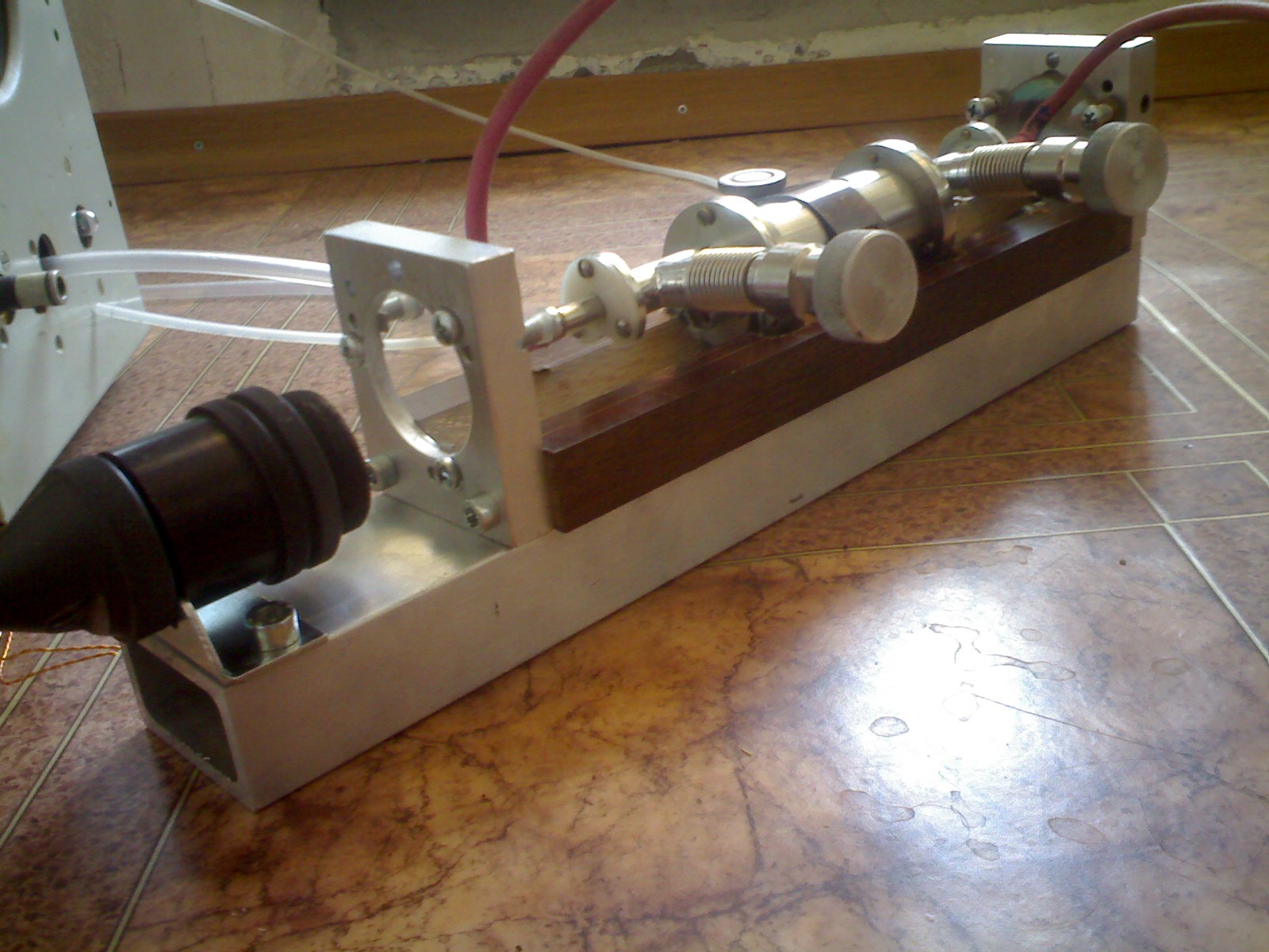

  19. Apofis
    Apofis Пользователь
    Сделано хорошо, а ты специально сделал зеркала так близко друг к другу, просто короткий резонатор качество луча попортит, но энергии по больше будет.
  20. nERV
    Зечем мне качество луча? Как видно на фото - стоит обьектив (собирающий). Вернее что он собирающий на фото не видно, но придется поверить мне на слово :)
    Для обработки материалов хочу приспособить.
