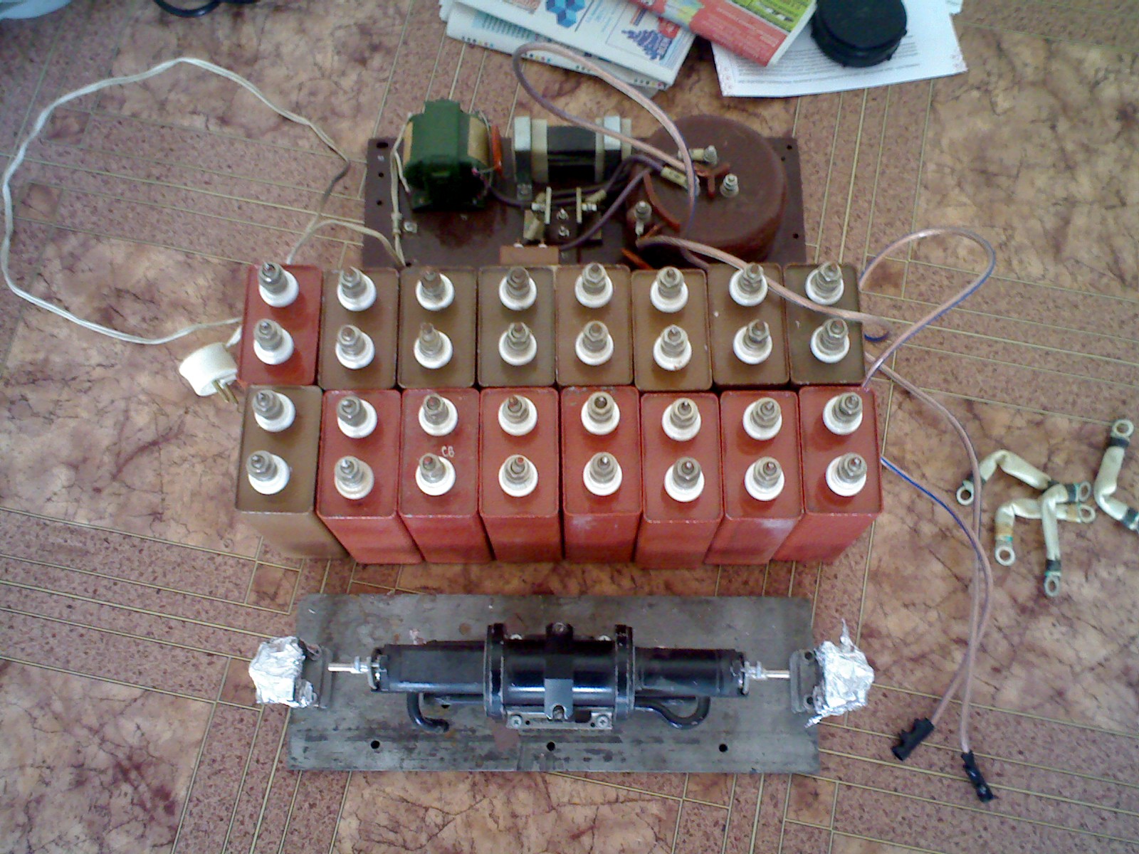

  16. ultra
    ultra Пользователь
    nERV, на данный момент у тебя получается батарея на 1600 мкФ?
  17. nERV
    не. это к75-17 1кв 50мкф. итого 800мкф 1кв. специально раздобыл для маленького лазерочка. еще пылится батарея 800мкф 2кв из к75-40, но она большевата для этого лазера.
    2 суслик: развлечение в том что есть чем занять руки, жена то в командировке :)
