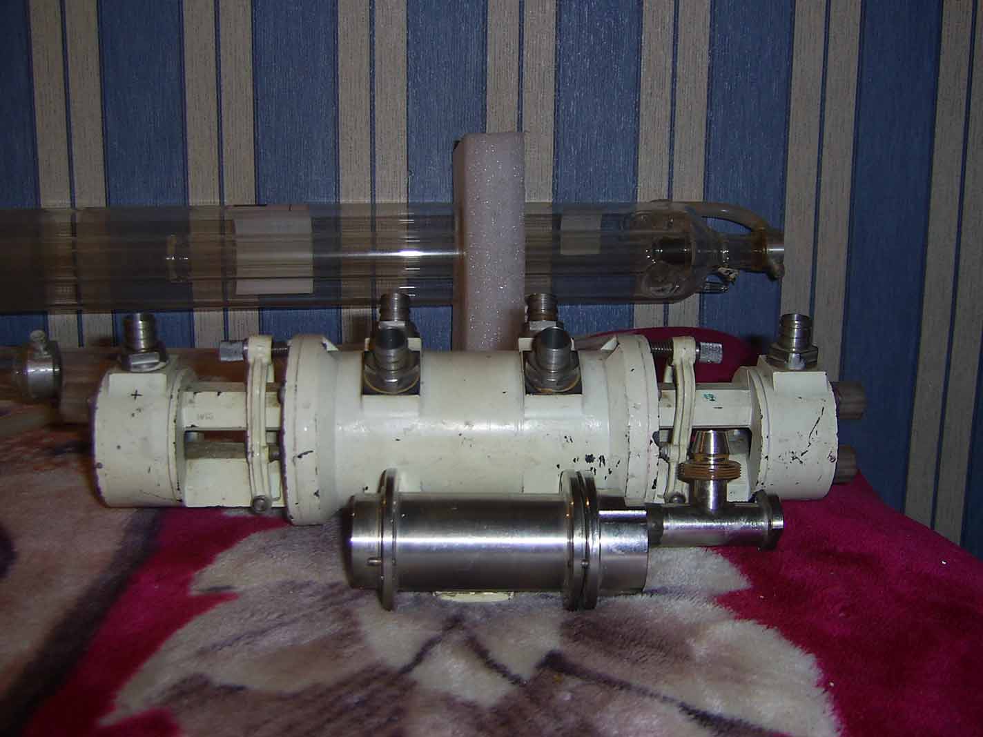

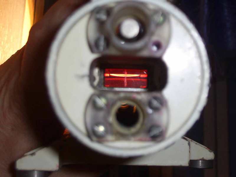

    Извините за вопрос, не совсем по теме, но может кто нибудь знает или видел , что это за монстрик?
    Понятно , что это судя по цвету элемента квантрон на 1064нм , но вопрос: Nd стекло или кристалл, надпись "+" видна, это я к тому, что если соблюдается полярность подключения
    то лампа должна быть дуговая, но надпись самодельная. Активный элемент имеет прямоугольное сечение: длина 130мм ширина 25 высота
    7, собран из4-х частей (на фото не видно). По размеру туда входят ИНП3-7/80 и ИФП-800
    вернее из того что было под рукой.

  17. гор-60
    гор-60 Новичок
    Забыл написать туда 2-е лампы вставляются.

  18. laser_freak
    laser_freak Новичок
    почти точно стекло, во первых прямоугольное сечение, во вторых большой
    кристалл просто не имеет смысла такой большой ставить вместо стекла, там где очень частые импульсы, активные элементы из кристаллов небольшие совсем, и то охлаждение весьма серьезное
    а под дуговую лампу квантрон из нержа у вас на фото
