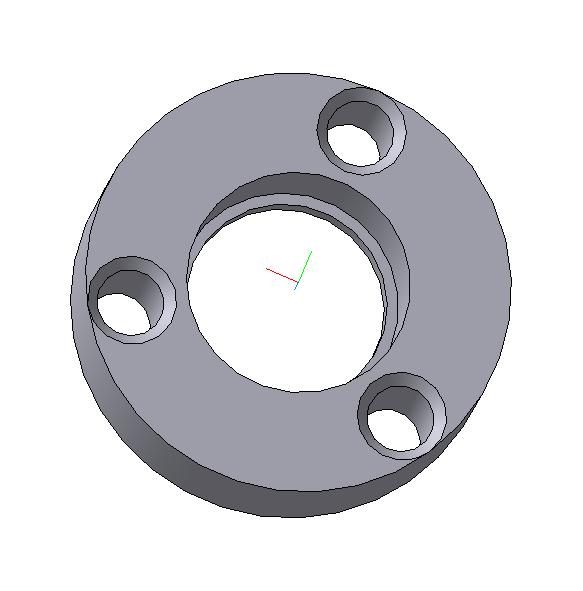

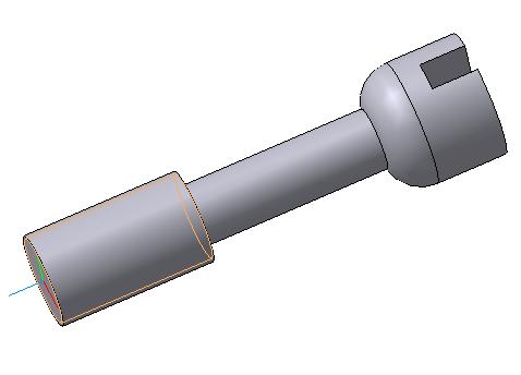

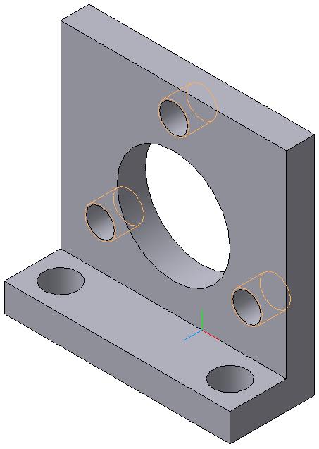

    Стойки ушли в работу. на след. неделе будут готовы. Чертежи ниже.
    Стоило у знакомого дяди Жени :) 1000руб за 2 стойки+ 2 винтика запасных. Делают на чпу

    Винты лучше сделать с внутренним шестигранником или с большой головкой с накаткой, чтоб руками крутить. Иначе, прижимая его отверткой, чтоб повернуть, вносим дополнительные деформации, убираем отвертку - держалка зеркала чуть подается назад, юстировка сбивается. Гораздо лучше, когда на винты нет осевой нагрузки при вращении.

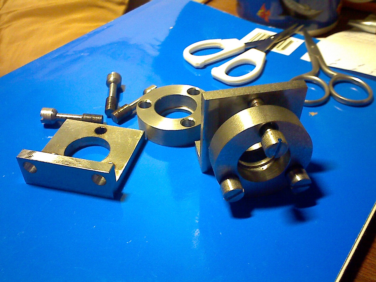

    Cтойки готовы. всем желающим могу изготовить за символическую плату

    отлично выглядят, вот тоже отдал, надо затвра узнать в каую цену запросят,

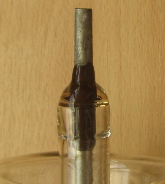

    Вот пример такого зажима

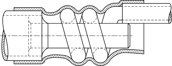

    Но в домашних условиях можно сделать намного проще. Зачищаем длинный конец гибкого провода, в один слой навиваем на вывод лампы, через провод пропускаем отрезок термоусадочной трубки и одеваем сверху на навитый вывод. Греем термоусадку, она прижимает со всех сторон провод к выводу лампы и создает достаточно прочное соединение. Проверено на практике. Соединение настолько прочное, что при необходимости демонтажа без разрезания термоусадки снять провод с вывода лампы невозможно. Ниже нарисован пример такого соединения. При всей своей простоте оно имеет еще одно преимущество - герметизация и электроизоляция всего соединения, если трубку одеть, захватив часть стеклянного баллона лампы.

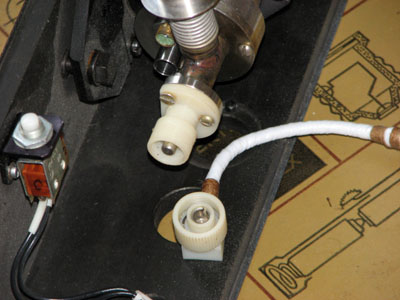

    вот - крепление проводов на к104
