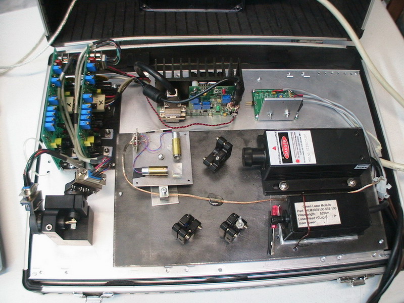

    мммм Ого :) белый луч :) круто.. нужно вот перевести на почитать ... ))) это покруче чем с синим.. :)
    емаё да там же 3 модуля ещё.. блюрей, зеленый и красный... ппц :)))
  4. электроприводчик
    электроприводчик Пользователь
    если такое делать надо каретки делать для ЛД подвижные в 2 осях вроде того как на бабинных магнитафонах головки звукоснимательные настраиваются, иначе гиморои полный будет.но это не сложно если руки на месте. ДА ДЕНЕГ СТОИТ ЭТО ВСЕ МНОГО.А БЕЛЫЙ прям зашибись.

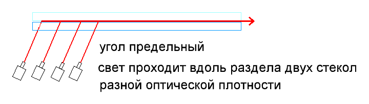

    Здравствуйте! Есть ли возможность в вашем устройстве разместить 5 излучателей с фокусировкой пятна? Луч должен быть толстым с дальностью до 1 км. Георгий, tors@poluostrov.net Имеются небольшие фонарики с группой светодиодов.

  16. SviMik
    В обратную сторону работать не будет.
  17. RomzesDn
    RomzesDn Новичок
    Будет. Но призмы не изсамого микроскопа (на них да, работать не будет). Я предлагаю просто принцмпиальную схему.
  18. SviMik
    По твоей схеме, если подать в любое из верхних отверстий - часть луча выйдет у нижней призмы справа.
  19. RomzesDn
    RomzesDn Новичок
    Надо эксперементировать...
  20. Guest
    Guest Гость
    ставь призму ПВО и ничего не выйдет..
