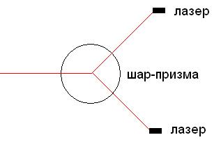

  11. Артёмище
    Артёмище Новичок
    Есть кстати вариант: 10 диодов по кругу и направлены в центр. В центре стоит конус... либо кристалл... блин.... либо как на рисунке.

  12. Artemka
    А что на картинке за поляризации? со стрелочками я так понимю, вертикальная, а вторая? должна быть горизонтальная! Что-то не верится что все так.. я лучом сквозь кубик спички жег.. два лазера одновременно правда не пробовал..
  13. Артёмище
    Артёмище Новичок
    Кубик не подойдёт для штурма зимнего... Кубик ещё и отражает свет обратно в лазер (около 5% ). Оптимально использовать призму с напылением, чтоб луч стекла не касался вообще.

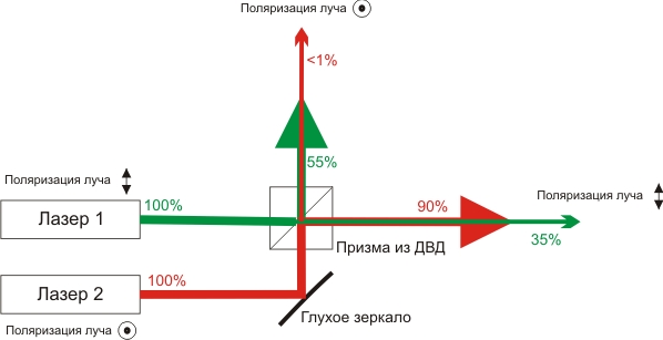

  15. Vladimir LM
    Vladimir LM Пользователь
    Я нарисовал схему для наиболее часто встречающегося кубика. Есть еще кубики у которых четвертая грань матовая вот они пропускают весь свет в прямом направлении, но вбок не работают на красном поэтому для сложения красного тоже не подходят. Чтобы было понятно где какая поляризация, попытаюсь объяснить. Диод из ДВД излучает в виде полосы, причем направление поляризованности соспадает с видимыми направлениями излучения. Так вот стрелочками я обозначил такую поляризацию когда широкая сторона излучения лежит в проскости рисунка. Соответствекнно кружком с точкой когда в плоскости узкая сторона. Если поворачивать лазеры, можно получить другие соотношения (всего 4 комбинации при вращении на 90 градусов), я нарисовал лишь одно. Другие не лучше и их можно вычислить. "Правильные" кубики у меня тоже есть но они дорогие.
    В плоскости, конечно никто не думает это зеркала плоские в призмах. Сложить параллельно лучи можно конечно при помощи зеркального уголка с острым углом, но для прожигающей способности думаю это бесполезно поскольку площадь возрастает. Надо все же сводить лучи в один.

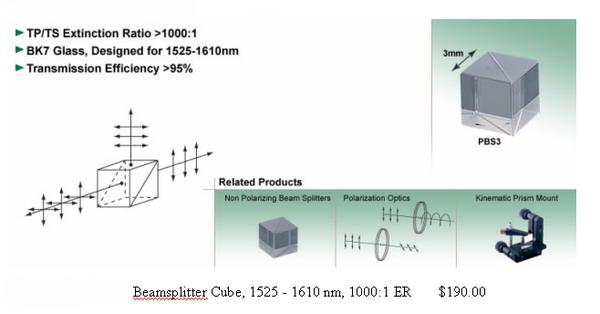

  19. zews
    zews Пользователь
    Вот такой кубик. А сколько стоит!
