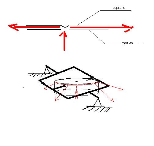

  3. alexx_sk
    alexx_sk Пользователь
    шайба должна быть достаточно тяжелой,она же и хороший радиатор для диода
    Еще, вращающиеся детали недопустимы, принцип гироскопа еще ни кто не отменил, так что помощнее источник и в перед, зеркало тоже можно сделать самостоятельно, вот только его торцы вряд ли точно отшлифуешь баз станка

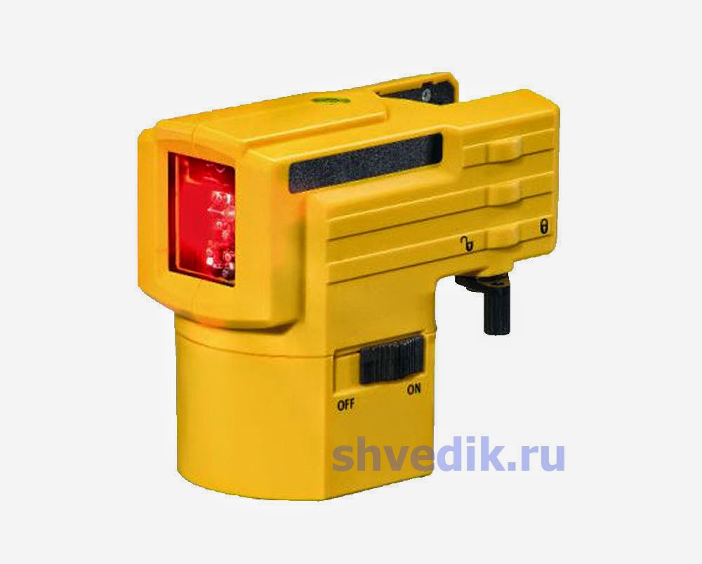

    Лазерный уровень Stabila Lax 50
    Сегодня, именно этой статьей, я бы хотел начать серию публикаций о профессиональном инструменте торговой марки Stabila. Почему же именно с этой категории товаров, спросите вы, и я отвечу, потому что, в нашей стране именно лазерные уровни серии Lax пользуются наибольшим спросом.
    Итак, что же из себя представляют лазерные уровни этой серии. Предлагаю изучить все преимущества этих инструментов на примере лазерного уровня Stabila Lax 50. Это профессиональный лазерный уровень начального уровня с хорошим набором возможностей, но все же, во многом уступающий своим старшим собратьям из этой серии, о которых мы поговорим с Вами в следующих выпусках.
    Из основных преимуществ этого лазерного уровня, можно выделить горизонтальную линейную функцию, с помощью которой, прибор передает горизонтальную линию на стену. В то же время он обладает и вертикальной линейной функцией, а это в свою очередь позволяет проектировать на пол, стену или потолок вертикальную линию. Таким образом, этот лазерный уровень можно использовать как построитель плоскостей, что значительно превосходит возможности обычных уровней или нивелиров.
    Также, что характерно для всех лазерных приборов бренда Stabila, этот уровень обладает способностью к самонивелированию. Можно забыть о длительной подготовке прибора к измерениям, Lax 50 достаточно установить, включить и он сразу же готов к выполнению возложенных на него задач.
    Этот уровень оборудован диодным лазером красного цвета с длиной волны в 635 нанометров, при этом дальность видимых линий без специальных очков составляет 10м. Этого вполне достаточно для выполнения большого количества разнообразных задач связанных с измерениями и нивелированием.
    Lax 50 может быть использован в сочетании со штативом, что повышает удобство и качество измерений. Источником питания этого лазерного уровня являются три батарейки класса AA, которые позволяют ему работать на одном заряде, в среднем, около 30 часов.
    Если вам нужен хороший, профессиональный, надежный, стабильный и при этом не дорогой лазерный уровень, то Stabila Lax 50 прекрасно вам подойдет.
